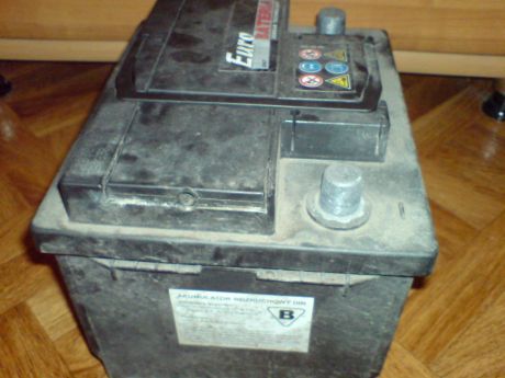

Bo coś mi szwankuje i chciałem sprawdzić/dolać wody do niego a tu zonk :| Jakoś nie da się tej pokrywki podważyć. Nigdy nic nie majstrowałem przy akumulatorach i nie wiem czy mam na chama probować to oderwać czy zostawić w spokoju bo być może to jest bezobsługowy ?

Wygląda na zwykły, ale kto go wie. Popróbować delikatnie zawsze możesz

Tak Luczu, To jest bezobsługowy akumulator. Nie wymagają one sprawdzania stanu elektrolitu

Luczu, możesz spróbować dolać destylowanej, jakoś to otworzyć. Bo wiesz, wygląda on na bezobsługowy ale w rzeczywistości możę rzeczywiście da się to rozebrać. Polak potrafi :) .
Czesto jest tak że pod tymi listwami są korki
Wysłany: 16-12-2009, 22:37
Szczęściarz, serio już próbowałem siłą i ani rusz. Można tylko połamać ten plastik
Jak tak to chyba jednak dupa zbita
** Dodano: 16-12-2009, 22:41 **
Możesz zaryzykować i piłką ten plastik listwy ciąć. Ale osobiście nie polecam tego rozwiązania. Jak sie okaże że pod listwą są korki to będzie git. Listwe wywalisz i tyle
Wysłany: 16-12-2009, 22:42
Teraz go wziąłem do domu i w ciągu godziny z 12.52 zrobiło się 12.58
To teraz wsadź go pod poduszkę i prześpij się z nim :D może rano będzie 12.6 :lalala:
Luczu, tak serio to bezobsługowy jest,możesz go ewentualnie troszkę podładować

Szczęściarz, są takie akumy niby bez obsługi,ale przważnie klapka lub korki są ukryte pod ori naklejką,a tego nie widzę na fotce :roll:
Wysłany: 16-12-2009, 22:49
no na tej pokrywie są takie jakby ślady pod światło jak się patrzy że mogą być korki pod nią. Ale jeżeli jest bezobsługowy to nic nie robię. Trudno. Do lata wytrzyma a później do zimy w razie czego i dopiero na przyszło rok zmienię

jeżeli tylko wieczko da się otworzyć to się otwiera i sprawdza stan elektrolitu.Teraz wszystkie w nazwie mają BEZOBSŁUGOWY.Jak nie ma żadnego wieczka i nie da się go otworzyć to jest wtedy bezobsługowy :)

Luczu, Prawdopodobnie to jest jeden odlew, ja miałem tak w moim poprzednim, otworzyłem na chama, plastiki popękały i już był nieszczelny, ale nie mam czego żałować bo już do niczego był
Wysłany: 17-12-2009, 14:12
ok dzięki za odp. Wyszło na to, że jednak go zostawiam w spokoju bo nie jest w aż tak złym stanie i jeszcze rok pociągnie :)
