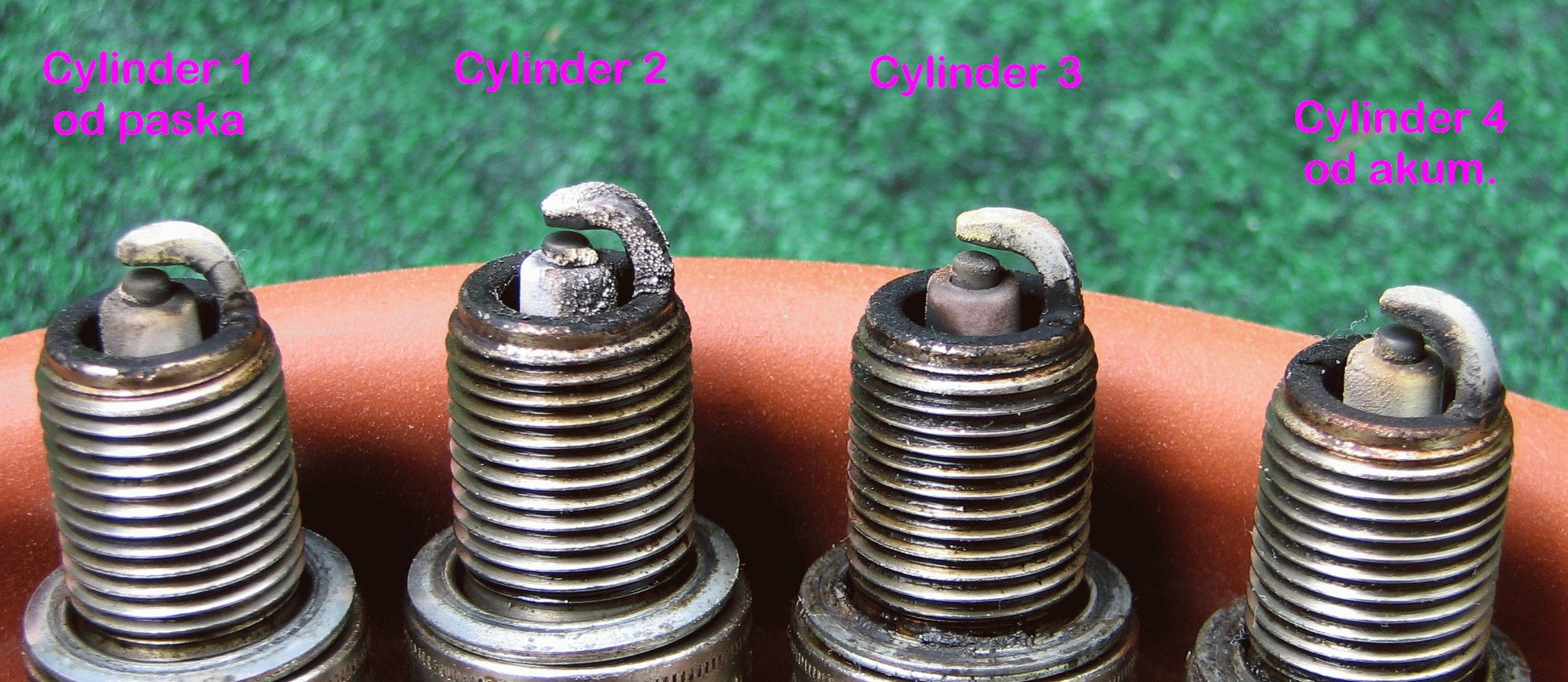

Po regulacji CPP, wymianie czujnika temperatury silnika, czyszczeniu styków, podmianie przekaźników, czyszczeniu silnika od wolnych obrotów (tzw krokowy), a na koniec wymianie paska rozrządu i regulacji luzów zaworowych przyszła kolej na wymianę świec - przejechałem na nich 2 lata, czyli jakieś 22000km. Trochę się rozkalibrowały - mam na myśli odstęp elektrod, ale działały niezawodnie.
Ale ja nie o tym wszystkim chciałem.
Naczytałem się jak to po kolorze nagaru ocenić co się dzieje w silniku - za bogato / za ubogo itd., ale sam się nie czuje ciągle mądralą w tej materii, bo za rzadko się dotykam tej kwestii.

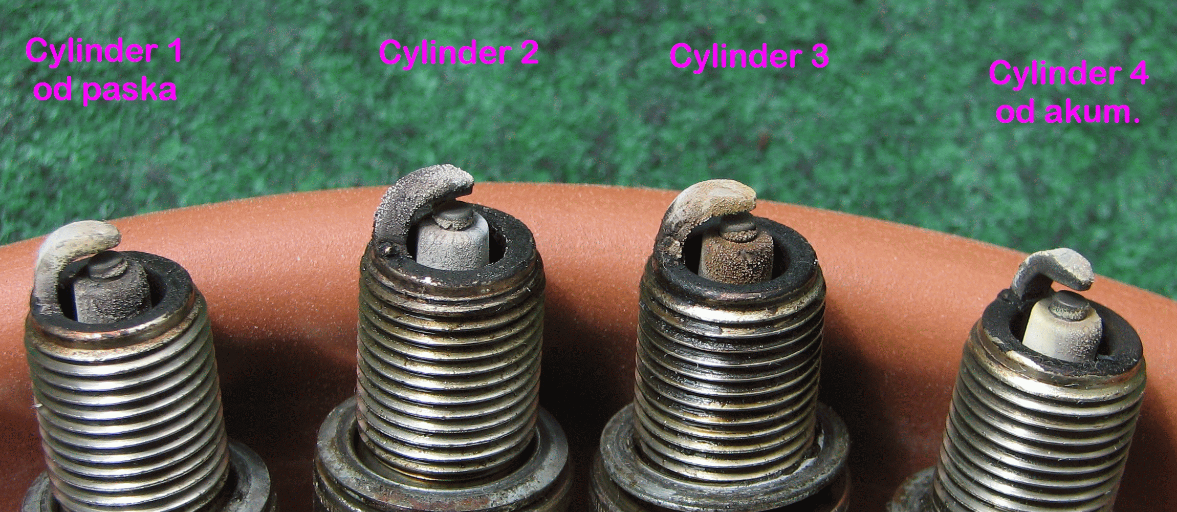

Zrobiłem zdjęcia swoich wyjętych świeczek i mam prośbe do wszystkich czujących blusa o ocenę ich stanu - wskazanie co mogłoby być jeszcze źle.
Zaznaczam, że na razie jestem zadowolony z mojego silnika po tych regulacjach - jest w miarę (jak na monowtrysk) żwawy i oszczędny.
Oto fotki:
Czekam na Wasze opinie

kajuja, nie są one przypadkiem zbyt nierównomiernie zużyte?

Wysłany: 21-06-2008, 14:58
No za dużo to niestety nie widac na zdjeciach ale z tego co widac to jednak 2 i 4 są dobre a 1 i 3 jakby zbyt bogata mieszanka bo okopcone.
Posty: 2216
Wysłany: 21-06-2008, 15:00
Jak dla mnie to trochę za uboga mieszanka no i na drugim cylindrze jest jakiś dziwny nagar,tak jak by się tam coś niepożądanego dostawało.
EDIT:Hehe Tipacz dwie diagnozy i całkiem odmienne. ;D ;D

Wysłany: 21-06-2008, 15:55
troszeczkę za białe, czyli za ubogo, ale skoro dobrze Ci się jeździ to bym nie ruszał, tym bardziej, ze jak twierdzisz dopiero teraz doprowadziłeś resztę układu do porządku
jeśli autko zapala bez problemów, dobrze jeżdzi i jest oszczędne to nie ma się do czego przyczepić :)
Wysłany: 21-06-2008, 19:05
też miałem podobone świece jak ostatnio wymieniałem (i tak było widać, że dawno nie były wymieniane)...tak jak przedmówca stwierdził jest ok...dobrze że nie są czarne lub zaolejone...jak autko pracuje normalnie to wporzo :)

Wysłany: 21-06-2008, 19:43
Jak dla mnie wszystko ok, tylko są mocno zużyte, przydałoby się je wymienić.

Wysłany: 22-06-2008, 10:25
kajuja, fotki nie mam ale okopcone świece wyglądają jak okopcone świece :) jest na nich warstwa sadzy którą można palcem zetrzeć - tak jakbyś coś nad świeczką woskową potrzymał

ahh więc o to chodziło :)
tekiej fotki teżnie mam ale kolorek jest taki brązowy, jasno brązowy coś jak na Twojej 4 świecy

Dzięki. Poprawił mi się od razy nastrój, bo w końcu 1/4 motoru mam OK ;D

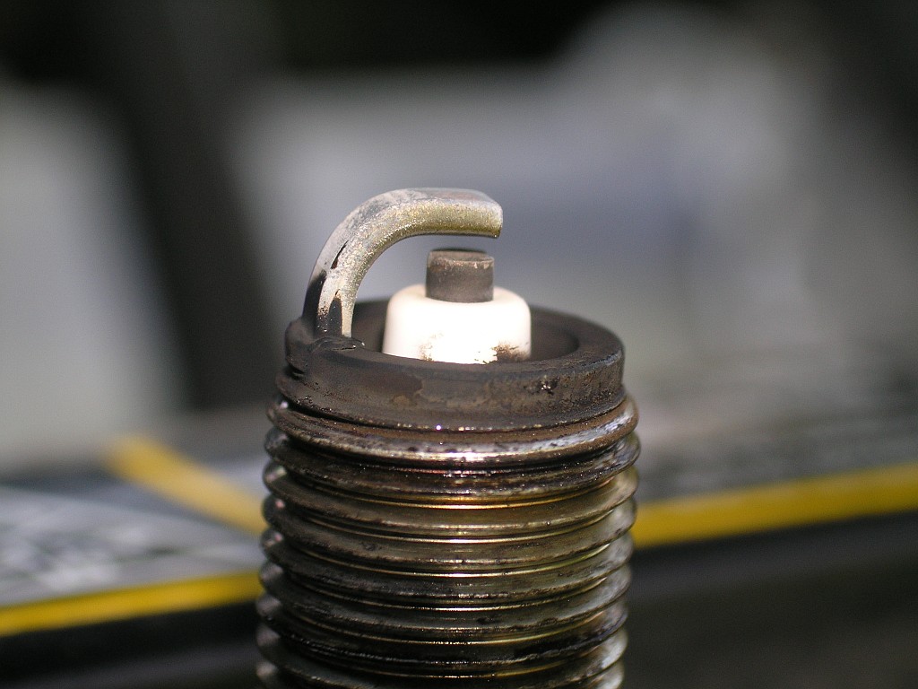

No więc może ktoś pomoże zdiagnozować mi moje świeczki... wszystkie wyglądają mniej więcej tak jak ta:
Wysłany: 23-06-2008, 20:21
Sapphiron, nie przejmował bym się - swieca cała, nie nadpalona, czysta, może mogłaby być ciut ciemniejsza (bardziej w brąz), ale wg mnie ok
Posty: 1290
Wysłany: 23-06-2008, 20:24
Sapphiron napisał/a:
Widać że na Ukraińskim paliwie jeżdżone, lekko zielonkawo/złote elektrody ;]
pzdr. Grzesiek
Wysłany: 23-06-2008, 20:31
no dobra... przejechane na nich jakieś 3 tyś km, jeżdżę prawie zawsze na Ukraince (czasami kobitka zasponsoruje 10l Vervy :D )
czyli jak stan świec? wszystko w porządku?
