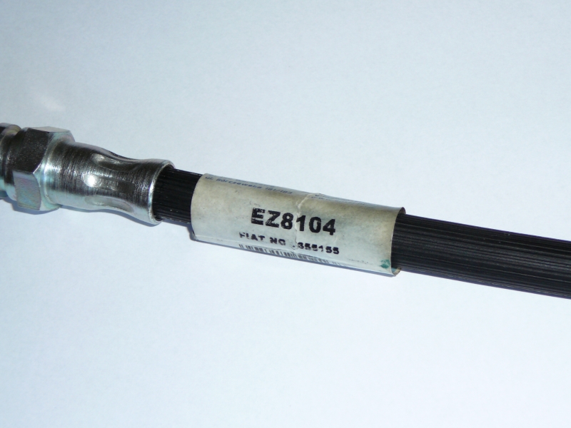

A taki przewodzik wyglada tak:
masz odrazu na fotce numer katalogowy, jesli dobrze pamietam taki przewodzik bedzie kosztowal z 25zl, a jest taki sam podajrze do wszystkich tipkow ;)

No to biore numer przewodu ze zdjęcia i zasuwam do sklepu, może gdzieś wyczaję taki przewodzik.

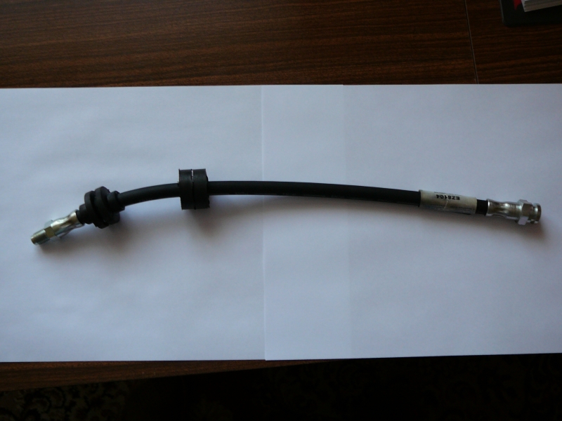

oka, kupiłem przewód, co prawda nie o takim symbolu jak ze zdjęcia, ale też 25 zeta więc powiedzmy ze bedzie pasował,tylko tak jakby dłuższy się wydaje :-k , no ale nic, zobaczymy...wieczorem walka z odkręceniem przewodu :)

Jeżeli jest dłuższy to zobacz czy przy skręconych kołach nie będzie Ci ocierał o oponę.

A co do przewodu, to gostek kazał właśnie tak obczaić czy nie bedzie za długi, ewentualnie moge wymienić, ale dał mi jeszcze takie "odboje" żeby w razie czego pozakładać na przewód i odsunąć go od wszelkich elementów naokoło :)
"...o rany! przecież to "nieustraszony"!!!":)
Wysłany: 16-07-2007, 16:07
Ja miałem te odboje które były oryginalnie założone. Jednak przewody mam też trochę dłuższe i musiałęm pewien trick zrobić. Przymocowałem je ciut inaczej.
A czy w tym odboju który jest pod koniec przewody, w środku w gumie masz wycięcie? U mnie nie było i był problem z włożeniem go do tej blachy mocującej na dole amortyzatora.

Ja na przewodzie oryginalnie zamocowany mam tylko jeden taki gumowy odbój, właśnie z wycięciem do tej blachy od amorka, a te co sprzedawca mi dał są plastikowe, takie wciskane na przewód, odsuwające go od reszty, ale z tego co pamietam to chyba nie powinno być problemu nawet z troche dłuższym przewodem żeby go umocować, tam jest chyba sporo miejsca

Te plastykowe są od kompletu własnie, łaski Ci nie robił że je dał, no chyba że już zaczeli całkowicie wszystko rozdrabniać i nawet za to kase brać. Przypuszczam ze na starym tez masz taki plastykowy odbój, mozesz ze starego przełożyć i mieć dwa jesli by gdzieś się przewód układał w niebezpeiczny sposób.

Na starym przewodzie też coś chyba widzialem, więc w razie czego to sie założy.

nie było obydu 'niby do Tempry' toteż jeden wziąłem jako od seicento chyba czy cieniasa; w sumie taki sam, jedynie mocowanie na amorek - ta gumka na przewodzie w ciut innym miejscu ale to bez znaczenia było;
końcówki i rozmiary mają te same tempra, tipo, cienki, seitek chyba też, kto wie czy nie dobla, pandy etc ale tych nie wiem;
