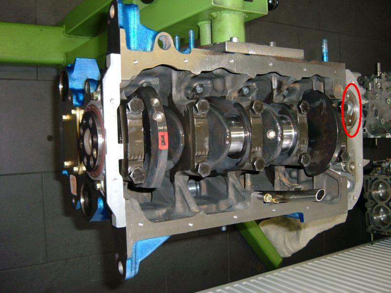

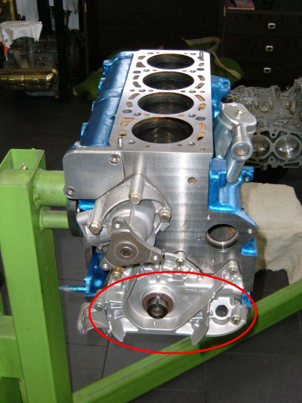

To jest pompa w 2.0
a tutaj masz miejsce montowania smoka od pompy.
Tak czy inaczej musisz odkręcić miskę.
Pompę możesz rozebrać od tyłu jest pokrywa .

mały offtop ale nie mogłem sie powstrzymać
śLICZY SILNIK !!!! :uklony:
Posty: 1290
Wysłany: 25-05-2007, 11:10
Hmm widać ktoś się na serio zabiera do tego silnika bo nawet blok jest po honowaniu cylindrów.
Wysłany: 25-05-2007, 13:02
No wońcu jakaś robótka mechaniczna na którą aż przyjemnie popatrzeć, a ten kolorek na bloku ... normanie miodzio =P~ =P~
