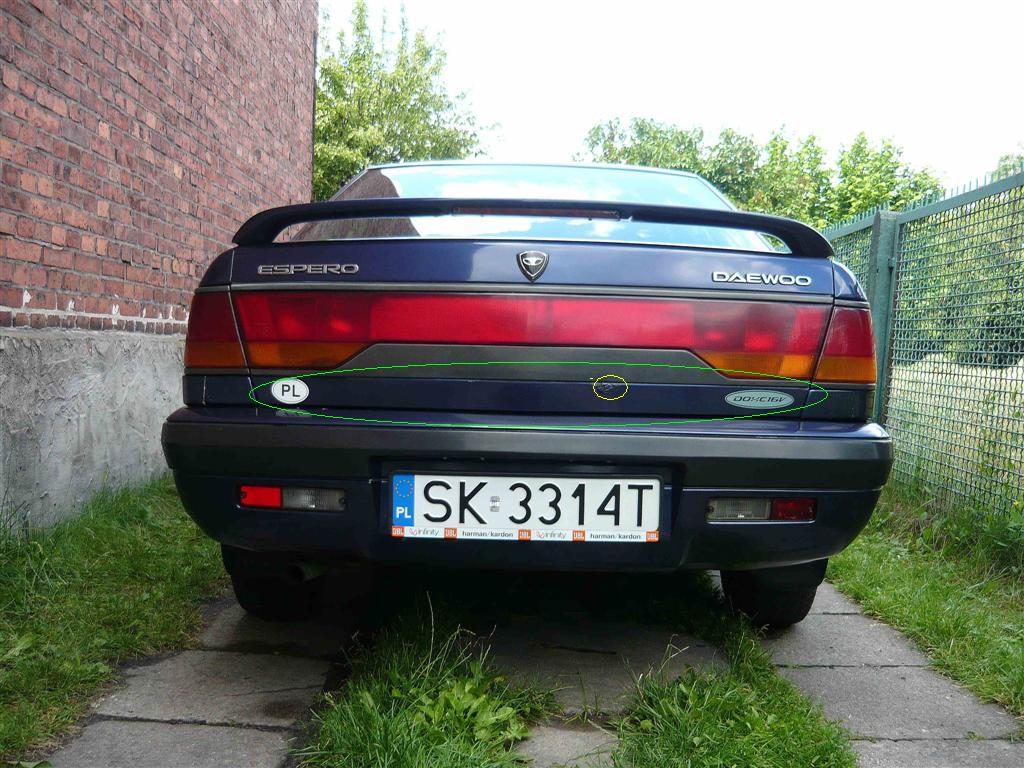

Witam, musiałbym usunąć troche rdzy bo jest w takich miejscach że psuje cały efekt auta.
Pierwsza częśc:
Na żółto zaznaczyłem gdzie jest rdza, jak myślicie lepiej ściągnać cały element i jakoś pomalować czy tylko te kropki zrobić ?

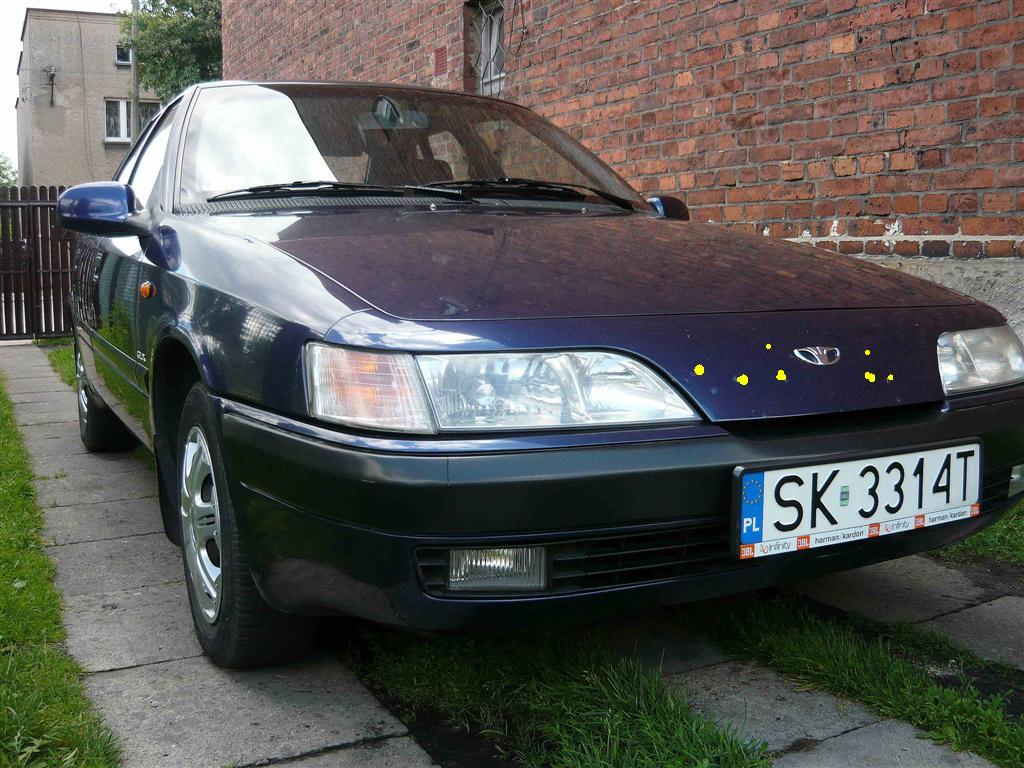

Druga część:
Tutaj także na żółto tylko nie wiem czy robić samą rdze czy cały ten pasek ?
Teraz jak to zrobić ? Gdybym robił samą rdze to zeskrobie tylko tam gdzie jest no i jakim papierem najlepiej ? potem szpachlą (jaką?) no i mam "zaprawka" chyba tak się to zwie co jest lakier w pudełku jak do paznokci, przemaluje i bedzie dobrze ?
Bo jakbym chciał całosć malować to chyba tylko lakier prawda ? a to drożej wychodzi.

Wysłany: 27-03-2011, 13:42
nie jest tak żle proponuje pomalować cała listwe z tyłu tam gdzie masz wrzodziki a z maska nie bedzie tak łatwo po samej zaprawce cudów nie bedzie
Wysłany: 27-03-2011, 13:55
tylko czym to pomalować ? do tego najpierw trzeba by było papierem cała prawda ? aż tak super nie potrzebuje mieć, tylko żeby się tak nie rzucało. Progi także zrobiłem, potem pomalowałem olejną i jest git. W ogóle nie widać, że robione.

Wysłany: 27-03-2011, 14:04
papierem oczywiście jezeli nie chcesz malować na super jakość to mysle ze spray spełni twoje oczekiwania jednak z maska bym uwazał jesli sa wrzody to albo popraw pedzelkiem albo maluj cały element i bedzie git

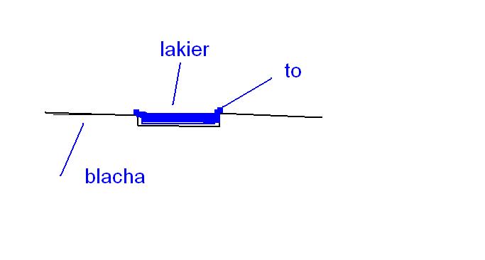

Witam, a więc dzisiaj troche porobiłem, lecz nie planowane na dzisiaj więc nie zbyt dokładnie.
A więc zdrapałem rdze, wyczyściłem do gołej blachy, (ładnie się świeciła :D ) no i potem od razu zaprawką/lakierem.
Ma to jakiś sens bedzie sie trzymało ? Troche widać nierówności, czy idzie to jakoś wyrównać ? wypolerować czy jak ?
Chodzi o TO:
Rysunek poglądowy rzeczywiście nie ma takiej dziury itd. ale mniej wiecej o to chodzi. Wcześniej jak tam robiłem to chyba z tego co pamiętam po kilku myciach się troche wyrównało.

Wysłany: 15-04-2011, 21:24
na moje oko polerka

Wysłany: 15-04-2011, 22:17
MARIOVIRUS, Nie musi piaskować, na rynku są wcale nie drogie (a na pewno tańsze od piaskowania) środki chemiczne które usuwają rdzę (rdza to nic innego jak tlenek żelaza, środki te to słabe kwasy ponownie zamieniają tlenek, może nie dokładnie w czysty metal ale coś stałego co już dalej nie koroduje i przy okazji zabezpiecza zdrową blachę pod). Jak tak robiłem z tylną klapą w Seicento. Ponieważ na powierzchni zrobiły się dwa małe wykwity rdzy, zeszlifowałem tyle ile się dało resztę właśnie takim preparatem. Potem szpachla, podkład, zaprawka, i bezbarwny. Jak na razie trzyma już kilka latek. VEndriuV, zaopatrz się w papier 2000 i zeszlifuj naddatek (na mokro, czyli maczaj cały czas papier w wodzie). Potem pasta polerska np. G3 i szlifierka polerska lub wiertarka z odp. gąbką jeśli nie to długa ręczna robota.
