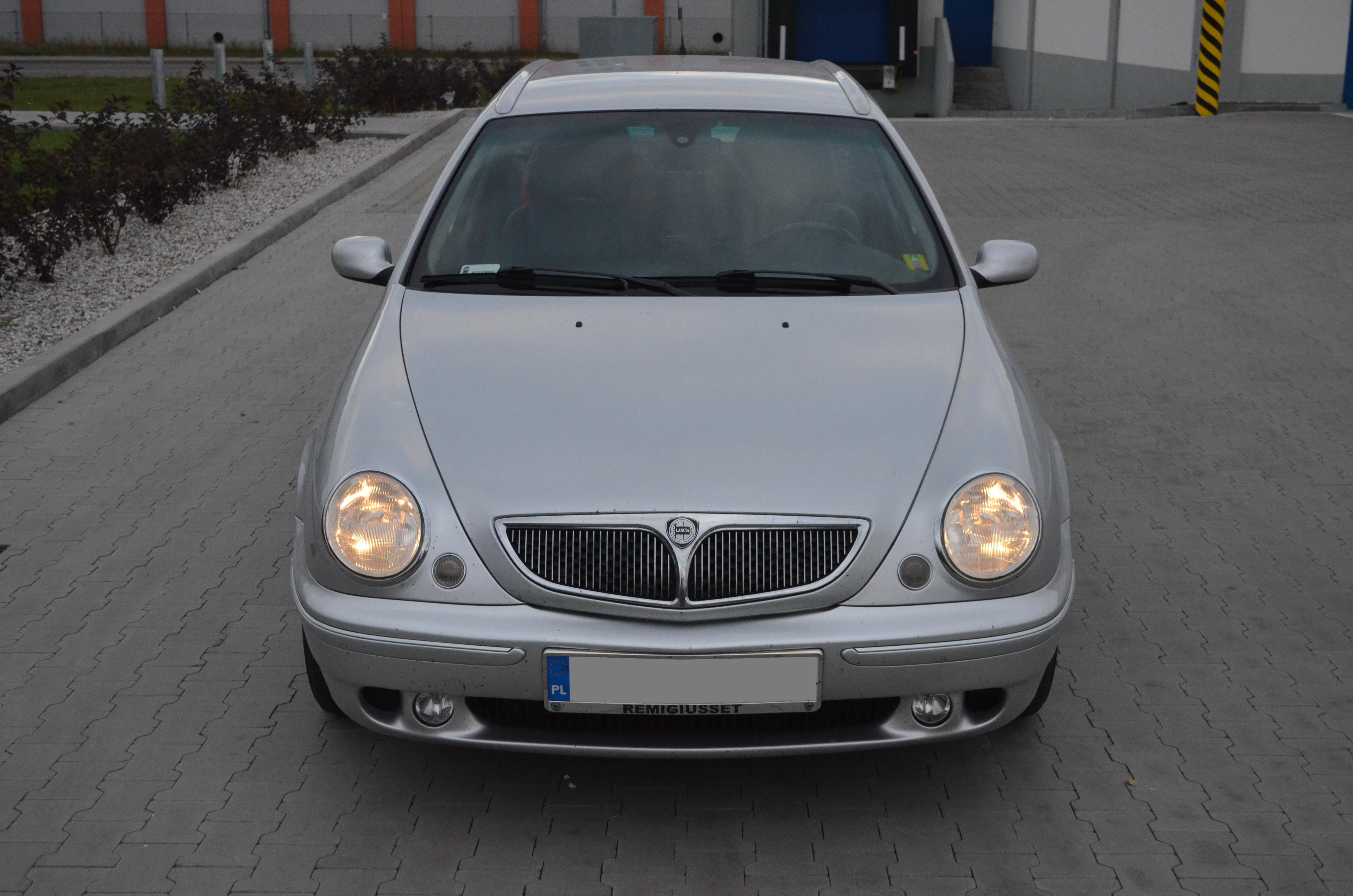

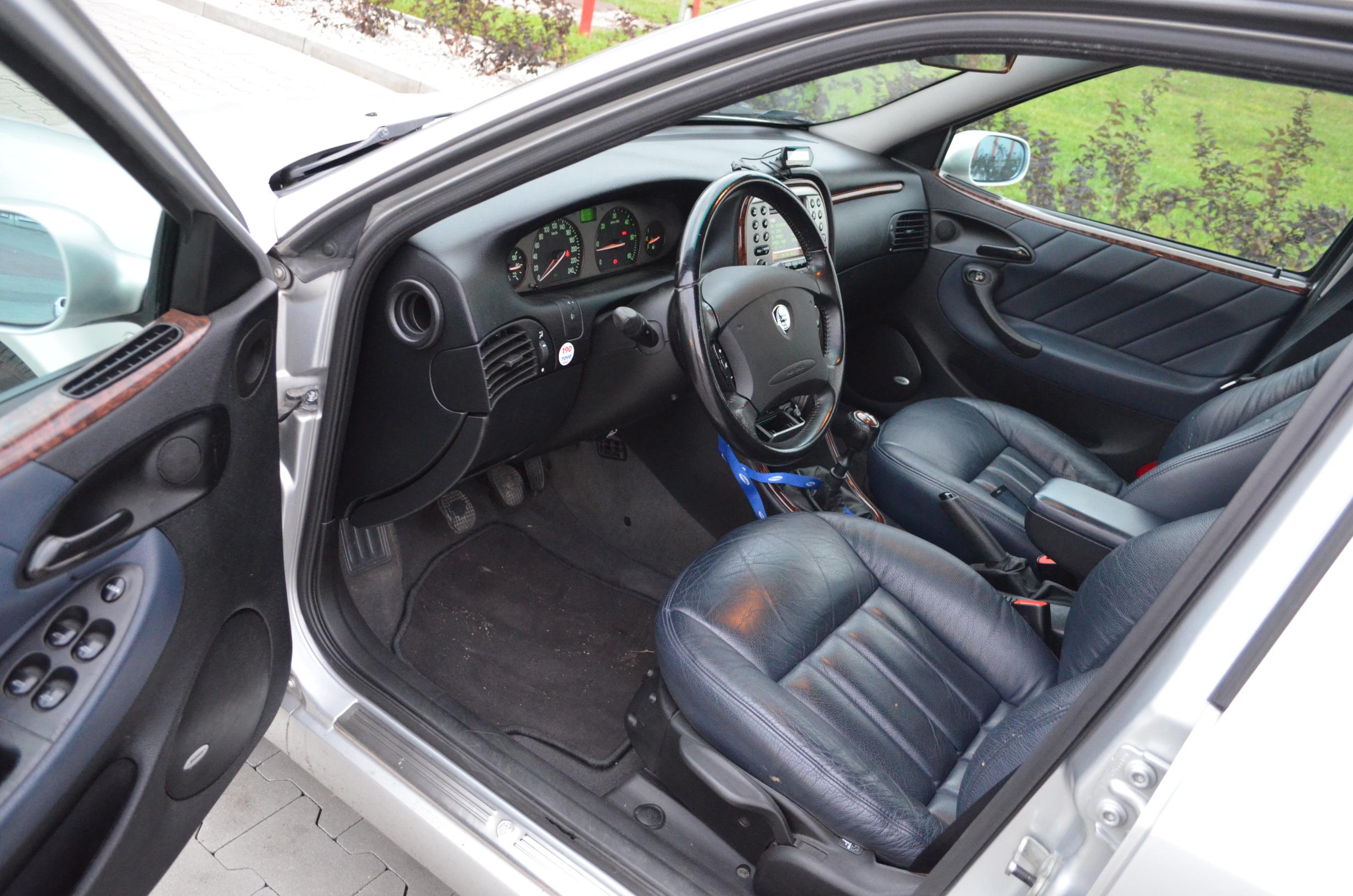

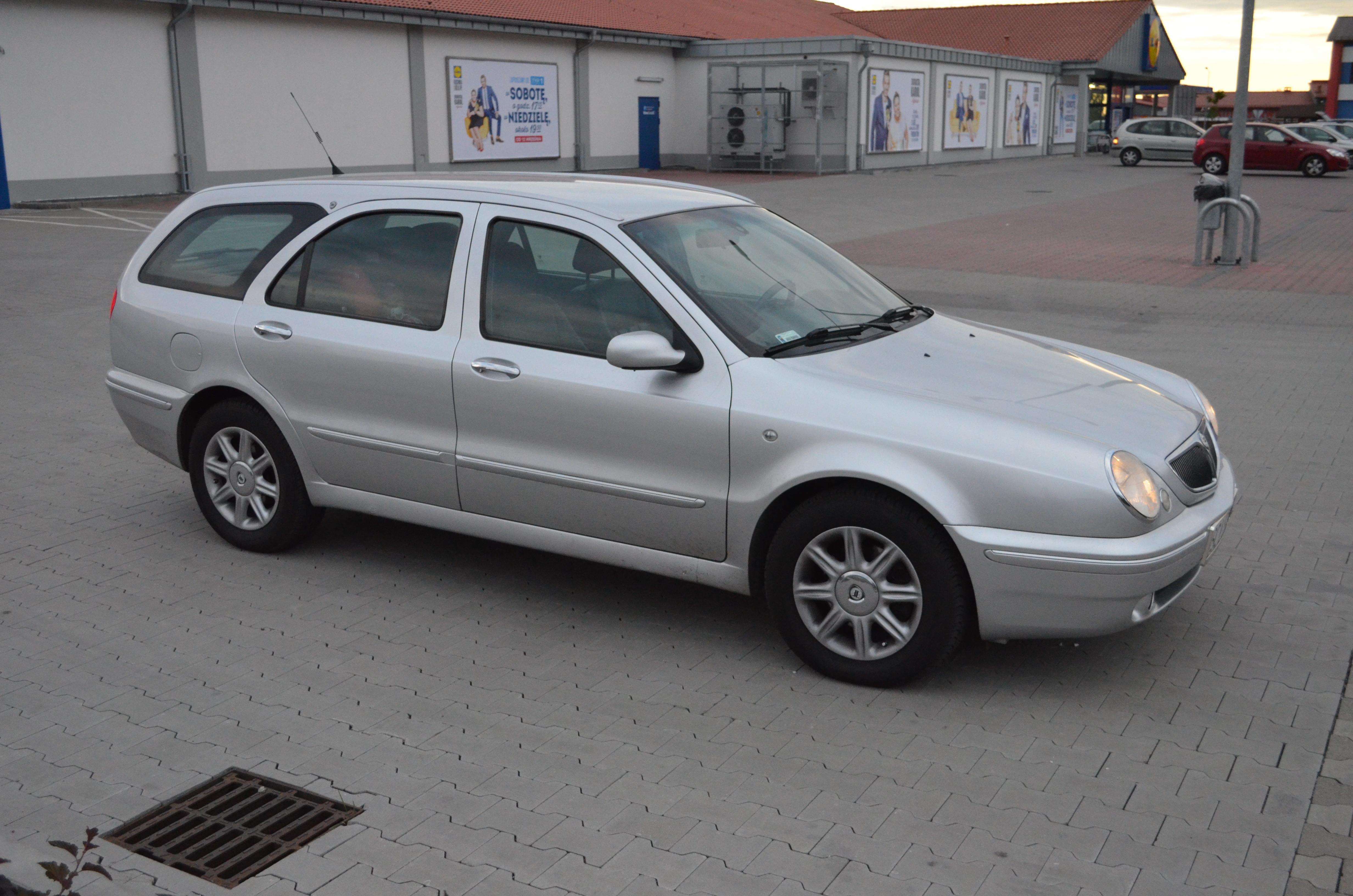

Po ponad pół rocznych poszukiwaniach zostaliśmy właścicielami Lancii Lybry 8)
Na starcie wielkie podziękowania dla Maćka za wnikliwe sprawdzanie i testowanie wszystkiego, oraz negocjacje :)
Co do auta: przebieg 215tys km przynajmniej tyle jest na budziku ;D patrząc na stan wnętrza, można by stwierdzić, że nie jest bardzo oszukany.

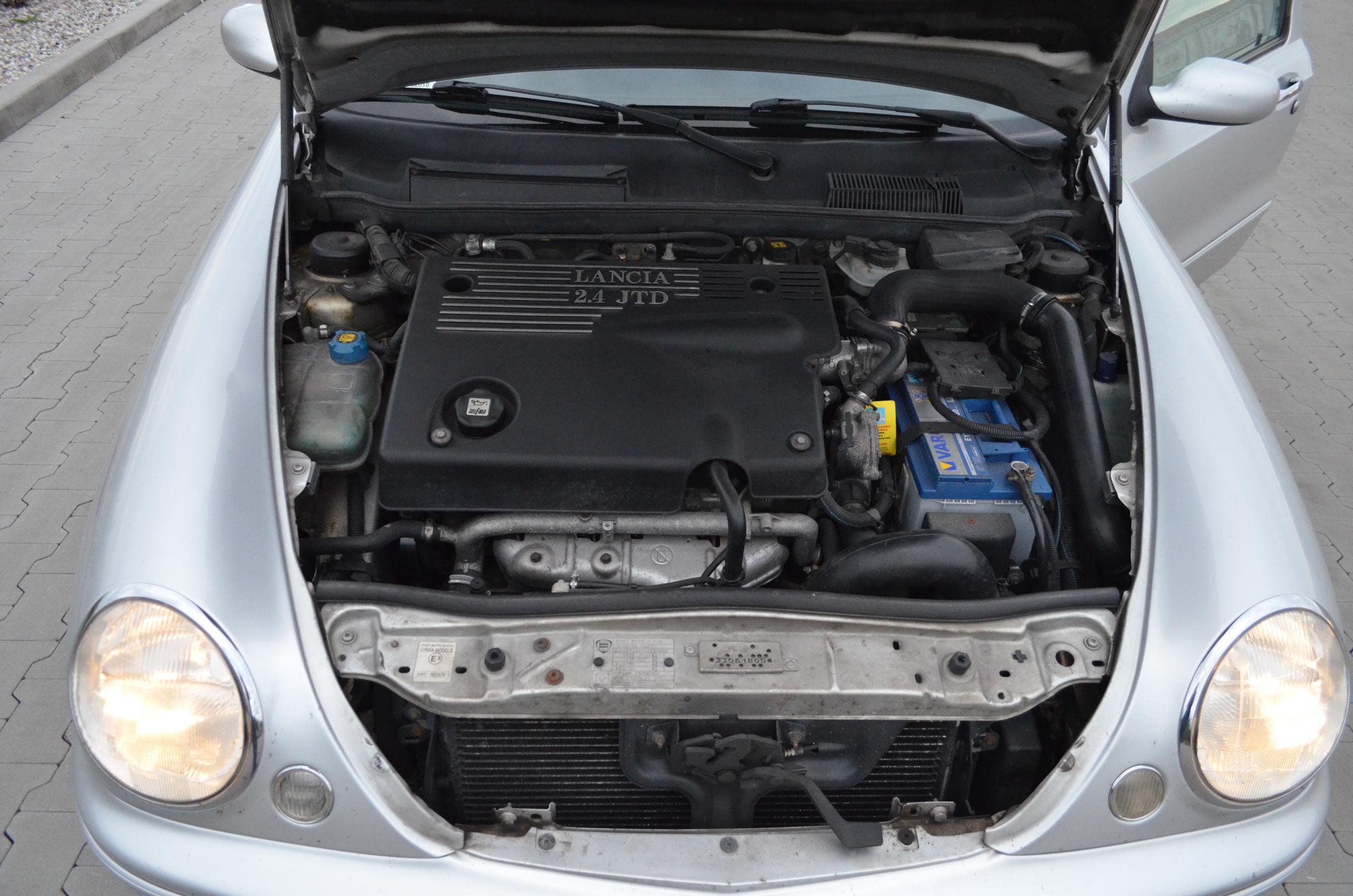

silnik : JTD 2.4 140KM
na stanie skórzane stołki (przednie podgrzewane), nagłośnienie BOSE, samochodowy system multimedialny Parrot i chyba tyle z ciekawostek, reszta wyposażenia jak w innych lanciach.
Do zrobienia: nie działa sterowanie lewą tylną szybą, niewielki parch na progu, kilka odprysków od kamieni na masce i lekko huczące prawe tylne łożysko.

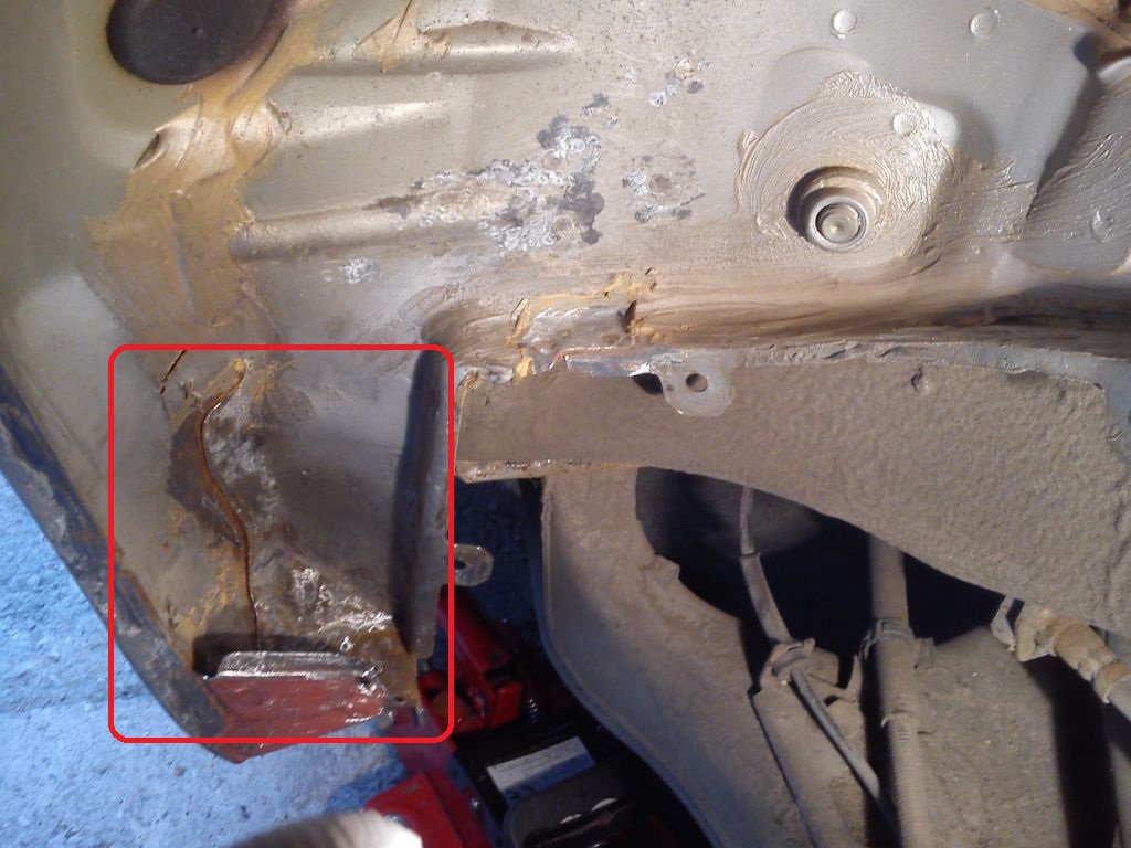

Przeglądnij od razu progi z tyłu.Najlepiej jak poświęciłbyś troszkę czasu i wyjął tylne nadkola.Między nim a progiem zbiera się przez lata ziemia która cały czas jest mokra i zaczyna gnić blacha.
U mnie już zaczęło brać, ale w ostatniej chwili wywaliłem błoto, zamalowałem podkładem i na to konserwacja.
Aha jeżeli jeszcze nie klei Ci się deska rozdzielcza (schowek, klapka bezpieczników itp) to nie używaj na nich środków typu PLAK.
Tak to wyglądało po wyczyszczeniu z błota:

Pozwolę sobie napisać, ze dzisiaj z Kajlonem, wymieniliśmy wszystkie filtry, olej, uszczelkę pod pokrywką bo się pociła :P , a dla rozrywki przeczyszczony został czujnik cieśnienia i przepływka. Niebawem wymiana rozrządu :P , czeka już na półce :D

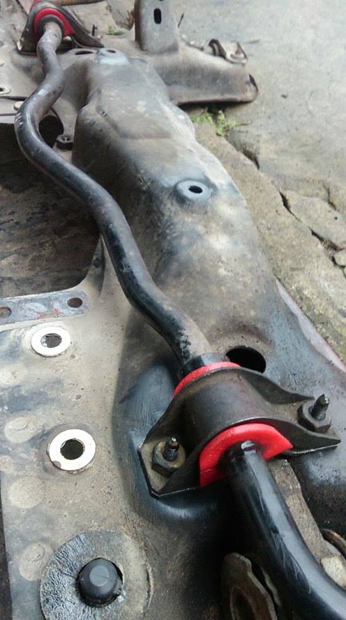

Lancia dostaje właśnie kompletny zestaw sprzęgła i dwu-mas Valeo nie zapomnę to cyknę jakąś fote z prac 8)

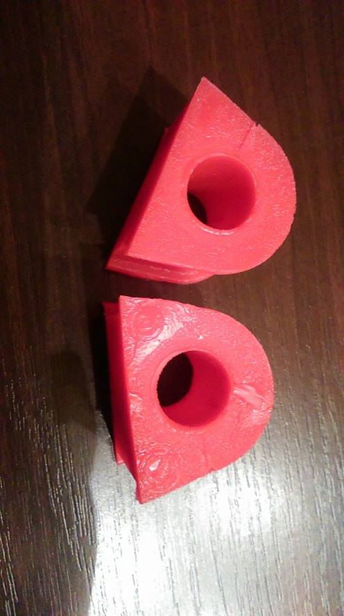

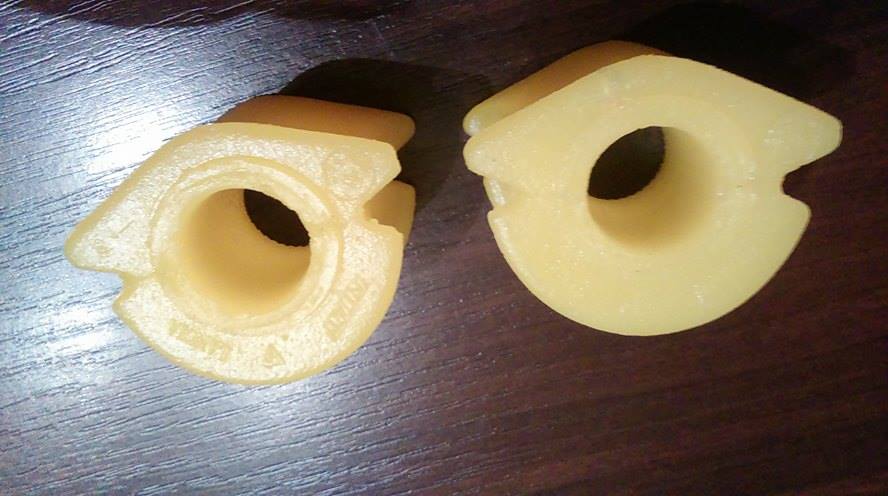

Przy okazji stabilizator dostał nowe poliuretany.
A przy okazji zakupy do Lybry, kopiłem też do Tipo ale już oczko twardsze.
