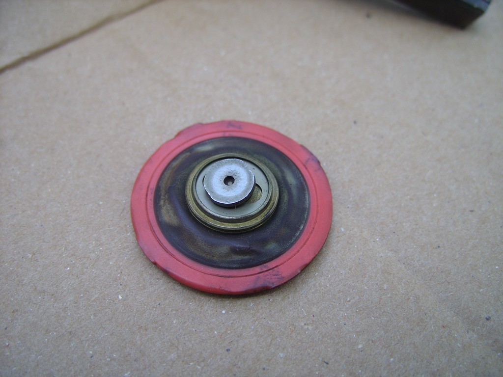

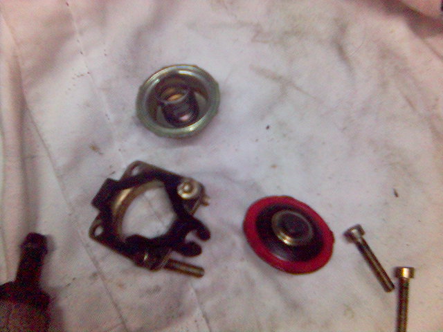

Witam. mam strasznie poważny problem. Otóż odkręcałem regulator ciśnienia paliwa ten obok wtrysku i albo coś źle złożyłem albo uszkodziłem bo jak włączam zapłon to sika z tamtąd dosłownie Fontana paliwa :( Dodam ze wyjmowałem tamta membranę by ja wyczyścić bo był tam jakiś syf :? Błagam pomocy bo nie wiem co robić !

Ta cała membrana jest rozdwojona To może być dlatego ? :| I czy przy składaniu trzeba zachować jakoś specjalna ostrożność i dokładność ? A i co z tym małym pipkiem pod membrana w jakiej pozycji powinien się znajdować ? Ewentualnie jeśli ta membrana już się nie nadaje...

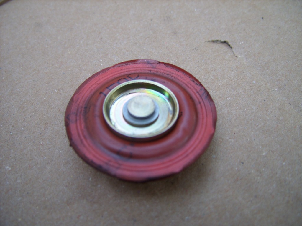

Membrany w czymś takim mogą składać się z paru warstw.Mechaniczne pompy paliwa też tak mają,ale jak jest z tym regulatorem to nie pamiętam,bo rozbierałem go dość dawno.Ale nie jest to przecież skomplikowane.Kładziesz membranę tym dzinksem do dołu,dokładnie w otwór i na to dekiel ze sprężyną,ale też musisz trafić tak aby po dokręceniu,dekiel przyciskał po całym obwodzie membranę.Na to zakładasz blaszkę z otworami na śruby i skręcasz,ale do momentu kiedy śruby docisną dekiel Ty musisz to przytrzymać.
Co do kupna to ktoś podawał kiedy link do sklepu z częściami z wtryskami i gaźnikami,ale cena za te parę pierdół była jak dla mnie zbyt wysoka.
A co do zakupu to można kupić sam dekiel,czyli wtryskiwacz i regulator.
Fotka robiona dawno i starym fonem.

Keray69, tak jak pisze kolega ZielonyTBG, nie ma tam w sumie zadnej filozofii, ne membranie masz zalozyc tak zeby ten dziubek widoczny na pierwszym zdjeciu był od spodu, ewentualnie mozesz przesmaporac/rozruszac ten dziubek bo on jest na takiej niby kulce i wlasnie ta kulka ustawia go wzgledem korpusu. Trzeba to dobrze i w miare mocno skrecic zeby ta membrana nie pusciła paliwa w góre.
