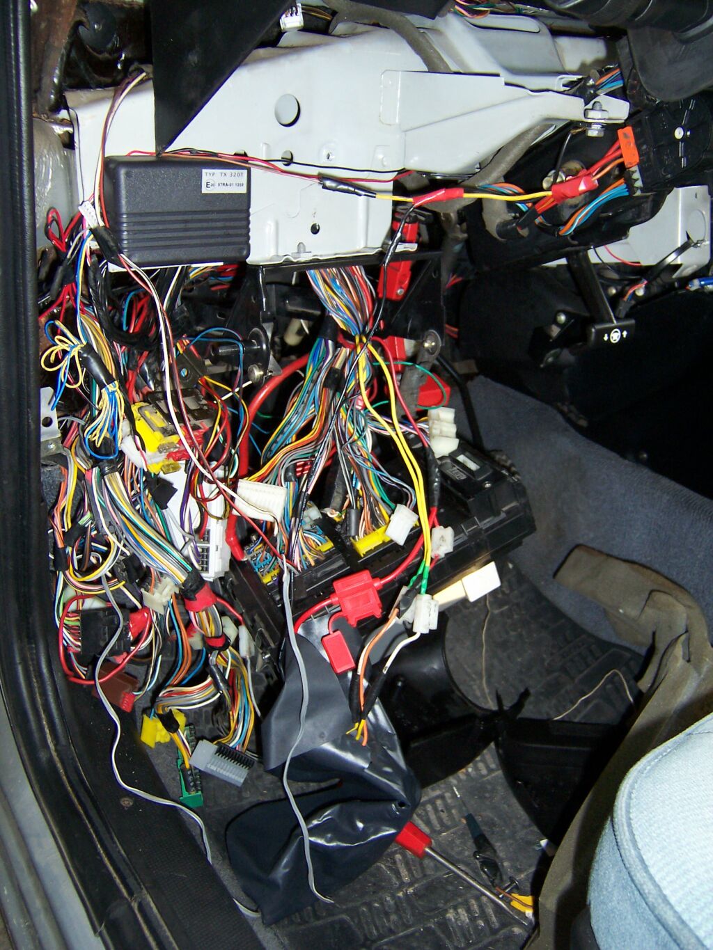

Po wczorajszym szperaniu nie doszedłem do niczego,a tylko zepsułem samochód :powieszony: i teraz w ogóle nie mam czym jeździć a to oznacza WIELKI problem.Wyjąłem skrzynkę bezpieczników i poprawiłem wszystkie luty i po włożeniu okazało się że świeci się cała deska i włączony jest zapłon mimo że kluczyki leżały na siedzeniu.Założyłem inną skrzynkę ale to nie ten typ i ma inne ścieżki w środku i też jedna wielka szopka.Trochę się podłamałem ale muszę walczyć dalej.Rozlutowałem już połowę skrzynki a trzeba całą i może się ja uda uratować a jak nie to będę musiał kupić taki sam model ale wtedy pozbędę się auta na dłużej a do pracy się jakoś trzeba dostać :sciana: Zobaczymy co dalej.
EDIT:No i niestety ale nie dałem rady nic zrobić.Po aucie.Nie wiem nawet w co włożyć ręce żeby go jakoś przywrócić do życia.Potrzebna mi jest skrzynka bezpieczników "A 223" może ktoś ma taką i jej nie potrzebuje.Po prostu się poddałem.Od jutra szukam jakiegoś elektryka które się podejmie w ogóle na to popatrzeć.
Po włączeniu zapłonu świeci się kontrolka od postojowych,po włączeniu kierunkowskazu w rytm jego migania działa centralny zamek a jak a zapłon da się wyłączyć gasząc światła.No i po naciśnięciu stopu też się włącza zapłon :sciana: :sciana: :sciana: :sciana: :sciana: I takie tam jaja się dzieją.Oczywiście na check panelu jest choinka.

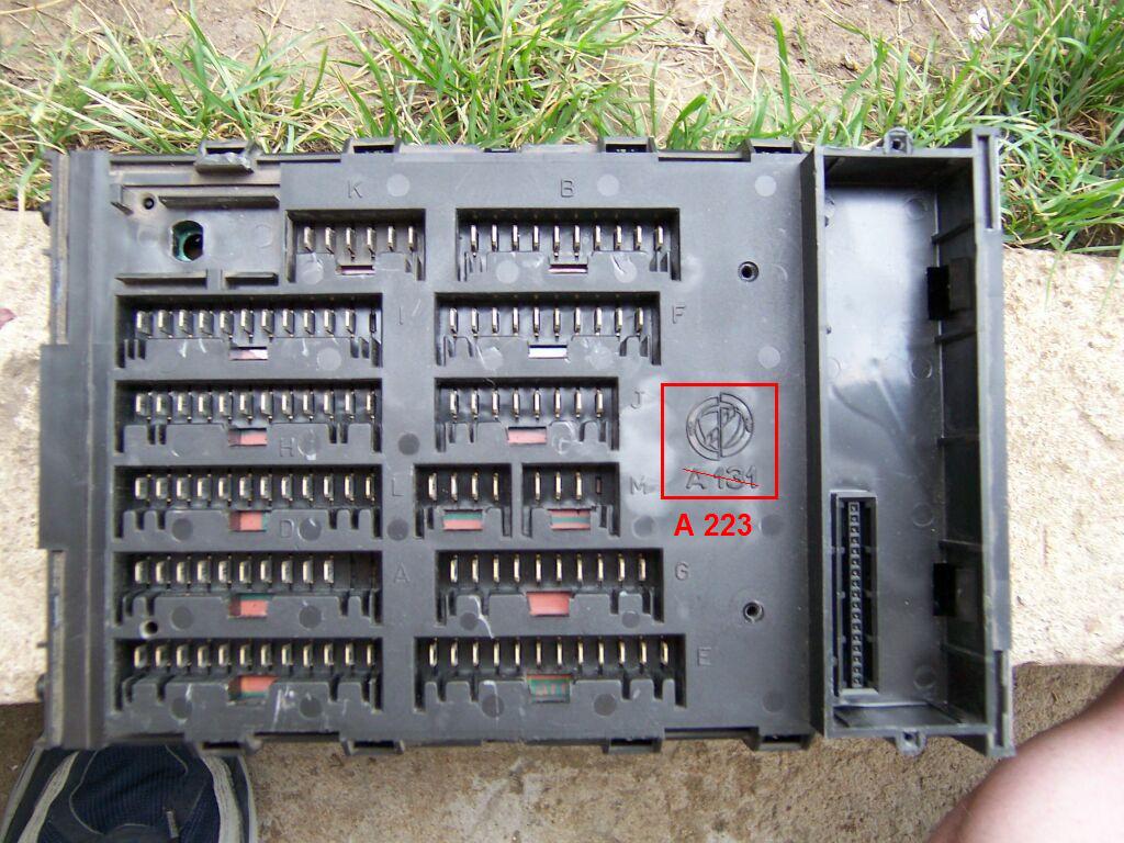

I jeszcze sprawa skrzynki.Nie wiem czy to jest numer modelu skrzynki,ale mam drugą z numerem A 131 i jest inna,a na mojej piszę A 223 i taka mi jest potrzebna.Zaznaczyłem na fotce numer skrzynki.

Wysłany: 21-07-2007, 21:22
O w mordę ,ale sajgon. Z elektryką paskudna sprawa jak się już tknie cokolwiek. Na mój gust trzeba było zaopatrzyć się w schemat i zacząć od czujników, cewek, kompa, bo teraz żródło się sypneło a tam najwięcej popsuć można. Często winą jest któraś masa i po kłopocie, a zaczełeś za przeproszeniem od du... strony. Powodzenia
No offence , nie przyjmuj tego za bardzo do siebie.

Teraz i tak muszę poczekać na skrzynkę (wielkie dzięki dla kolegi Radke) i po podpięciu zobaczę co i jak i wtedy będę wiedział że to nie skrzynka i z czystym sumieniem dam do elektryka.
