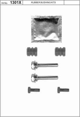

Ciekawe, bo marux28, ktory robil mi wlasnie te hamulce stwierdzil, ze jakies tuleje przy zacisku sa juz wyrobione (wlasnie w przy prawym kole) i ze moze mi pukac. Czyzby to o tym samym byla mowa? Tyle ze pukania zadnego nie slychac.

to będzie pewnie to, ktoś tu nawet chyba przymierzał się do dorabiania nowych, bo ta część jest teoretycznie niewymienna

Ciechu78, a kto Ci każe nowy? są używane w dobrym stanie :) Napisz w dziale kupię i poczekaj

bolce na których trzyma się zacisk hamulca z biegiem lat stają się cieńsze i powstają luzy
mrk69, czyli uzywany starczy mi na rok? dwa? ;D w sumie moge sie oglosic w "kupie" i zobacze jakie beda propozycje. Ale ta tempra chce jezdzic do zakonczenia jej kariery :D

powodem bicia na 100% nie jest luz na prowadnicach zacisku.Ten luz mimo wszystko ma tam być bo w przeciwnym razie łatwiej będzie się mogło zapiec prowadzenie.Sam to przerabiałem zaraz po kupnie auta.Chciałem sobie poprzeglądać i z obu stron urwałem po jednym.Zostały mi tylko łebki do których dospawałem chyba po kawałku śruby 8mm.Luz był wielki a z hamulcami nic się nie działo.Jak były zamontowane nowe tarcze-czy piasta była dobrze wyczyszczona ze rdzy?.Klocki nawet jeśli się będą kończyć też nie będą dawać takich objawów.Ja stawiam na coś z zawieszeniem.Może końcówka drążka kierowniczego dostaje luzu.

Zdejmij, tarcze, porządnie oczyść powierzchnie piasty do której przylega tarcza i tarcze dobrze dokręć na dwa "kołki", jeśli nadal będzie biło trzeba sprawdzić piastę i łożysko koła, parę razy spotkałem się z delikatnie bijącą piastą.
Co do prowadnic zacisku, są jak najbardziej dostępne nowe, po około 35zł za komplet na jedną stronę.

GrzesiekK., przed zalozeniem faktycznie nie byly czyszczone wiec mam co robic przez ten weekend. Dzieki za info o prowadnicach :)
