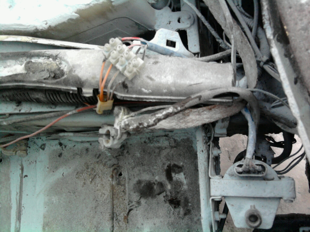

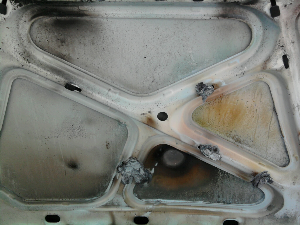

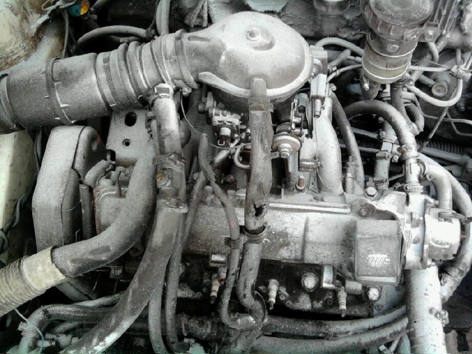

Witam szanownych forumowiczów. wstałem dzisiaj rano żeby wybrać się do pracy. odśnieżyłęm samochód i spokojnie odpaliłem. zabrałem kilku kumpli i po dojechaniu zostawiłem samochód na przyzakładowym parkingu. gdy poszedłem się przebrać dostałęm telefon og kumpla który wjechał na parking po mnie, że fura mi się pali. jak chłopaki ją ugasili to jeszcze dałem radę otworzyc ja z centralnego. nie było by to dziwne gdyby nie to że spalił się głównie akumulator. i teraz moje pytanie:
nie macie opcji czemu się zapaliła?
chłodnica nie jest zasłonięta, auto po dojechaniu do pracy nie miało nawet 80 stopni.

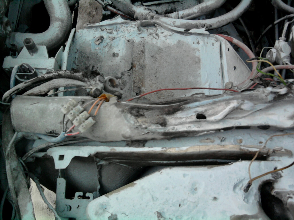

pobieżne oględziny nie wykazały żadnego zwarcia, bo elektryka cała, spaliło się tylko to co pomiędzy akumulatorem a rozdzielaczem, łącznie z nimi i osprzętem przylegającym. ruszyło trochę korki od wspomagania i od chłodnicy.
całość po spłonięciu wygląda tak:

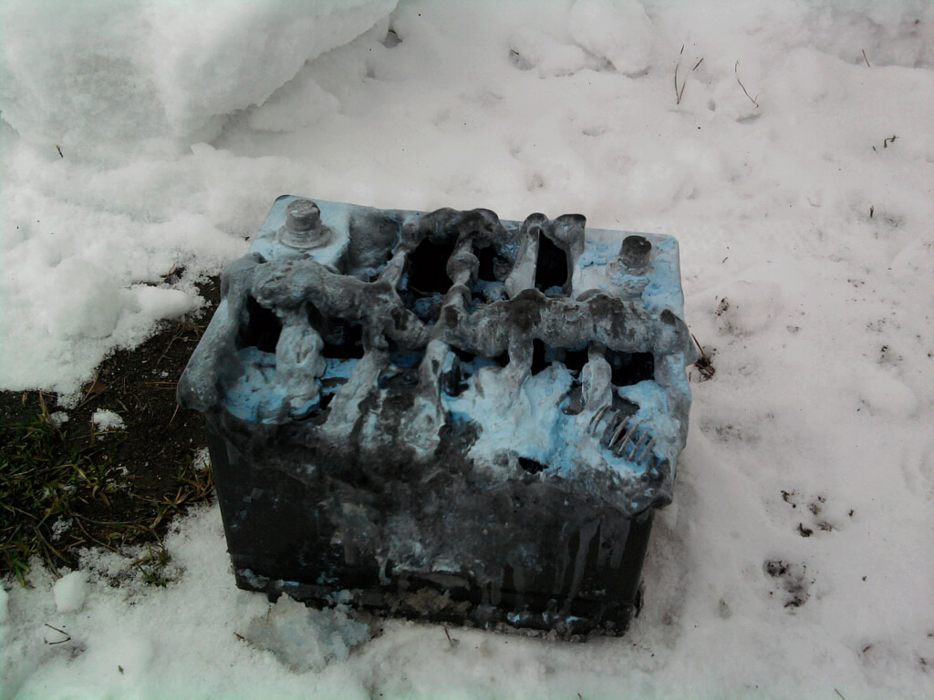

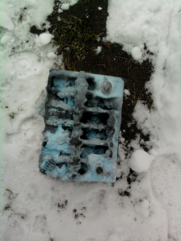

to jeszcze fotki akumulatora i maski:

Wysłany: 13-02-2010, 18:16

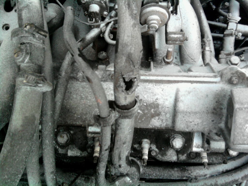

zastanawia mnie 1 rzecz - czemu przewód od odmy masz dziurawy ? Od temp zaczął się topić czy też się palił ?

Wysłany: 13-02-2010, 18:18
też mnie to dziwi. był dość daleko od miejsca ognia, bo jak mówię centrum było od wewnętrznej strony aku i rodzielacza.

Również bym stawiał na uszkodzenie akumulatora. Widocznie doszło do zwarcia między celami. Podczas ładowania akumulatora wydziela się wodór i zwarcie między celami + zgromadzony wodór (nawet w małych ilościach) spowodowały, że akumulator dosłownie eksplodował.
Wysłany: 13-02-2010, 21:04
od temperatury musiałyby też popalić się inne przewody, szczególnie te bliżej akumulatora, a na to nie wygląda. Ale widać za to, że ustawienie kierunkowe akumulatora mogło spowodować, że przy samej eksplozji palące się szczątki, plastik mógł prysnąć właśnie na przewód podciśnieniowy. Nakrętka od zbiorniczka z olejem od wspomagania też podtopiona jest, czy tylko mi się wydaje?

a czasami klema + nie dotykała Ci do maski ???

definitywnie akumulator dostał zwarcia wewnętrznego. przyczyna czemu sie to stało na postoju a nie podczas jazdy jest bardzo prosta. podczas jazdy z płyt w akumulatorze doszło do oberwania masy czynnej, która podczas jazdy pływała w elektrolicie a po zatrzymaniu sie spokojnie opadła na dno i doprowadziła do zwarcia. opcja nr. 2. materiał izolacyjny oddzielający płytę plusową od minusowej dostał przebicie i doszło do zwarcia, takie zwarcie mogło trwać nawet pół godziny zanim wytworzyła się temp zdolna do stopienia plastiku
