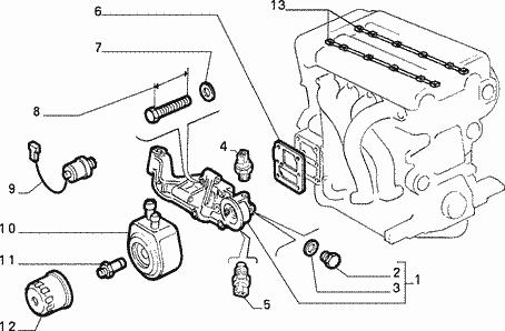

Panowie, ale tam jest właśnie chłodnica powietrzna. Podstawka pod nią wygląda jak ta na zdjęciu (nr 10).

Wysłany: 10-03-2010, 18:28
Masz łapę taką jak na zdjęciu. Te dwa wyjścia sa na płyn chłodniczy, obieg wspólnie z układem chłodzenia.
Innego wyjąścia nie masz. Łapa z FC turbo Cie uratuje.
Grzeje się, bo się grzeje. Taki urok.

Wysłany: 11-03-2010, 06:42
No właśnie nie. Pod tę podkładkę (grubości ok 4 cm) podłączona jest żeberkowa, mała chłodnica w zderzaku, a nie obieg płynu chłodzącego. Z tego co pamiętam, to ten adapterek jest umocowany bezpośrednio do bloku silnika.
Jedynym wyjściem jest ten króciec od ślusarza :roll: Mam nadzieję, że przy względnie normalnej (miejskiej) jeździe, olej nie będzie wariował.
