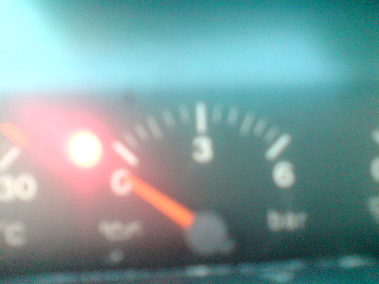

Witam wszystkich . Na samym początku chcę zaznaczyć że jestem początkującym użytkownikiem auta . A mianowicie Fiata Tipo 1.9. TD . Z tego co udało mi się ustalić na internecie to mam niskie ciśnienie oleju silnikowego , lecz nie jestem pewien czy to to . Proszę was o pomoc i zrozumienie że to moje pierwsze auto i nie mam pojęcia w niektórych sprawach. Poniżej dodam zdjęcie i proszę o pomoc http://forum.tempra.org/imgshack/_f/f_0012632.jpg

Ja bym najpierw sprawdził czy wskaźnik ciśnienia oleju ma masę. Dosyć częsty problem ze wskaźnikami w Tipo/Temprze sam miałem problem właśnie z masą i nie działał mi wskaźnik paliwa i zegarek.
Na sam początek jednak sprawdź poziom oleju :P

matekkk18, napisz jak to się stało.Nagle czy postępowało powoli.Pasowało by zobaczyć czy mokry jest wałek rozrządu to by było wiadomo czy olej dociera na górę silnika.
A kiedy zmieniałeś olej i filtr :?:

A więc tak poziom oleju sprawdzałem i jest na bagnecie aż ponad stan ... Ale jakiś taki czarny wydaje sie ten olej dziwny ... nie wiem

Aha i zauważyłem że ta czerwona lampka świeci sie jak przekręcam kluczyk (zapłon) . A jak auto zapalam to ona gaśnie , lecz pozostaje na 0 w czasie jazdy nic sie nie rusza ani troszke , tak jak by wskazówka nie działała ?

czyli smarowanie masz, a problem tkwi w odczytaniu cisnienie, jak koledzy wyżej pisali zajrzyj do wskaźnika w desce

Jeśłi chodzi o wskaźnik na desce :
są 2 czujniki
-1 do czerwonej lampki
-2 do wskażnika
jeżeli po odpaleniu silnika lampka gaśnie to smarownie masz problem tkwi w czujniku który jest mocowany na korpusie filtra oleju.Ten czujnik lubi się zepsuć.
** Dodano: 23-06-2011, 12:27 **
Ja po zakupie mojego TD miełem identyczną sytuację po zapaleniu silnika lampka gasła a wskazówka pozostawał a na 0 ... tak więc sprawdź czujnik.Poruszaj kabelkiem który wychodzi z czujnika tam lubi nie łączyć.A czujnik to taka metalowa puszka średnicy 3-4 cm wkręcona w podstawę filtra nawet nie musisz na kanał wjeźdzać wystarczy że zerkniesz pod spód auta od strony zderzaka i zaraz Ci się rzuci w oczy
