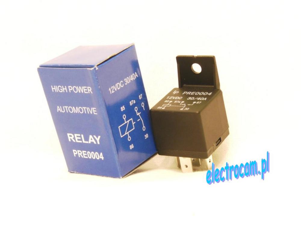

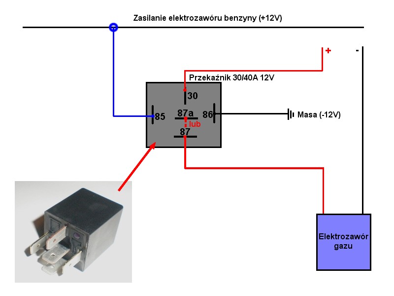

Jeszcze lepiej to podłączyć zasilanie na cewkę w reduktorze lub elektrozaworze gazu przez przekaźnik i wysterować go z zaworku cut-off z gaźnika wtedy oryginalny cut-off powinien działać na lpg.

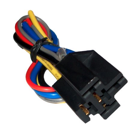

Pablo84K, Jeśli chcesz mieć naprawdę odcięcie gazu zrób tak jak ci napisał romano, nasmarowałem ci nawet schemat dla ułatwienia
tylko tu musisz wyczaić, albo niech ci ktoś kto ma wtrysk napisze czy napięcie do odcięcia benzyny wstępuje w chwili hamowania silnikiem, czy cały czas a zanika przy hamowaniu nim. Od tego będzie uzależnione czy podepniesz się no nóżki 87 w przekaźniku czy 87a (przekaźnik w stanie spoczynku czyli bez napięcia na nóżce 85 jest zwarty na nóżce 87a, a rozwarty na 87). Ponadto pamiętaj gaz ma większą bezwładność niż benzyna gdyż ma dłuższą drogę do pokonania. Tu żeby się to jakoś sprawdziło, dobrze żebyś miał mikser w podstawie wtrysku np.
tak jak to powinno być zrobione dla silnika z wtryskiem (piszesz w profilu masz 1.4 i.e.). Niestety możesz mieć także mikser w dolocie powietrza ponieważ w polskich warsztatach wciąż zalega dużo nie wykwalifikowanego badziewia, poza tym tak jest prościej dla niektórych. Wtedy zbyt duża bezwładność układu możne doprowadzić do gaśnięcia silnika przy odpuszczaniu sprzęgła. Po prostu gaz nie zdąży napłynąć do silnika. Istnieje też kwestia czy elektrozawór parownika wytrzyma częste otwieranie i zamykanie w końcu zwiększysz kilkunastokrotnie ilość cykli jakie musi wykonać podczas jazdy, zamiast jednego otwarcia i zamknięcia będzie wykonywał ich pięćdziesiąt.
