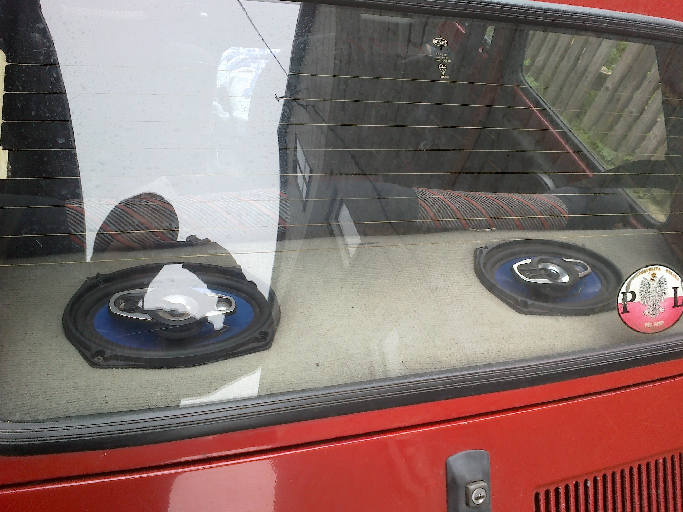

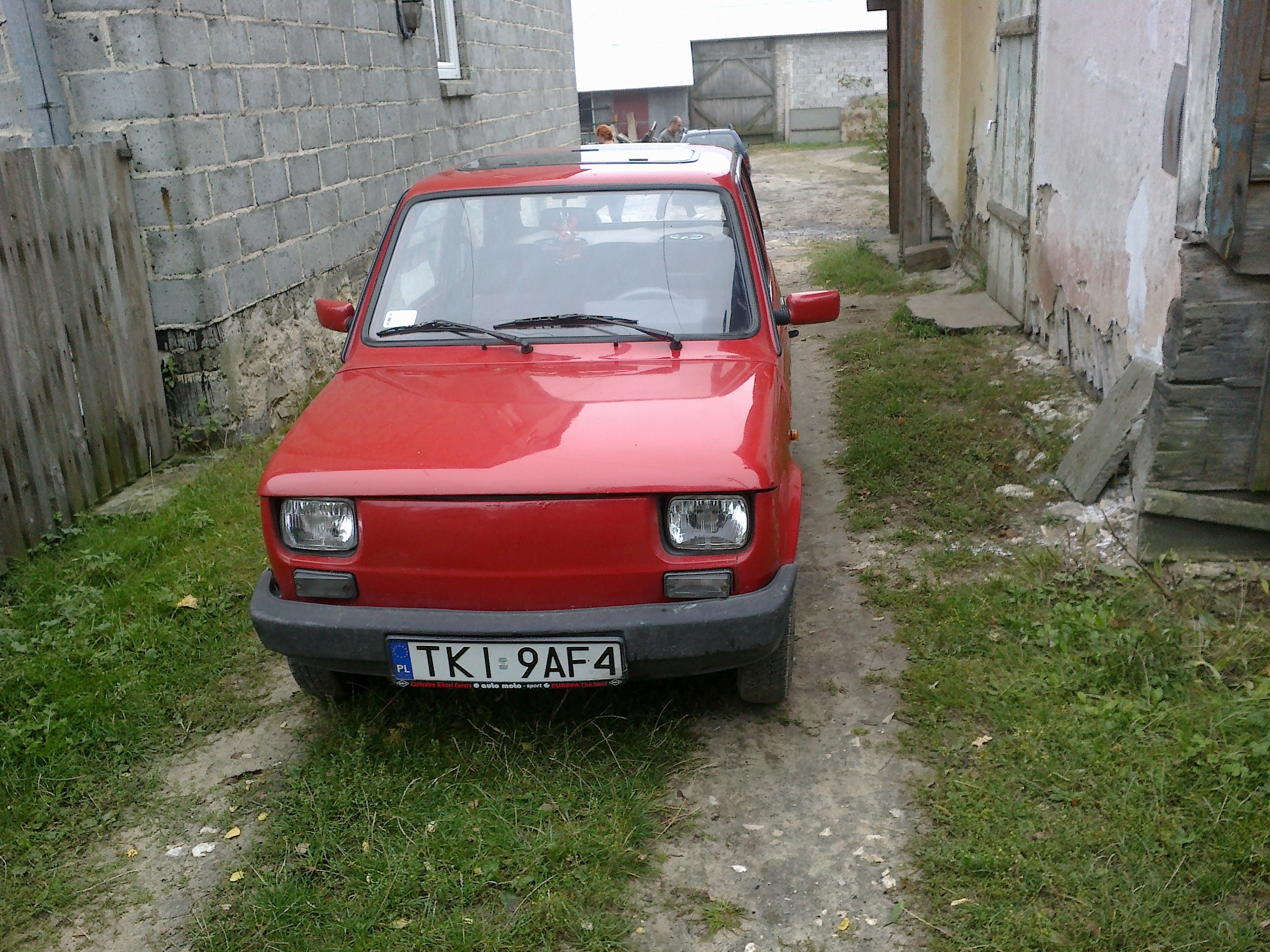

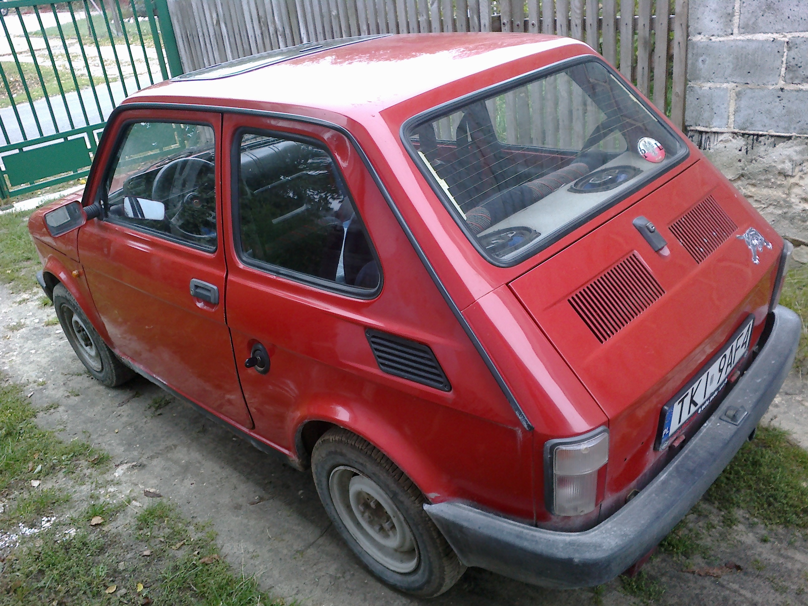

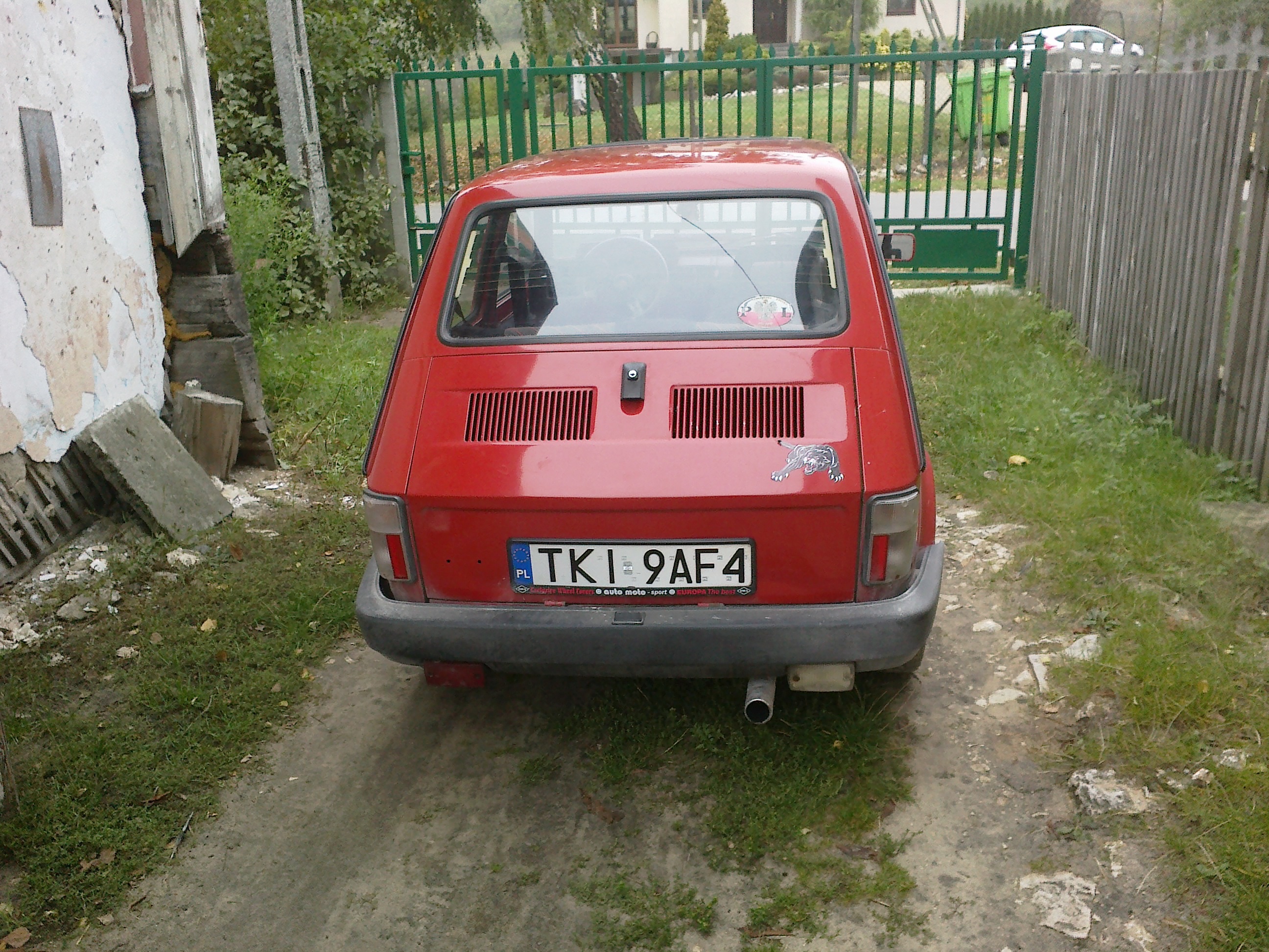

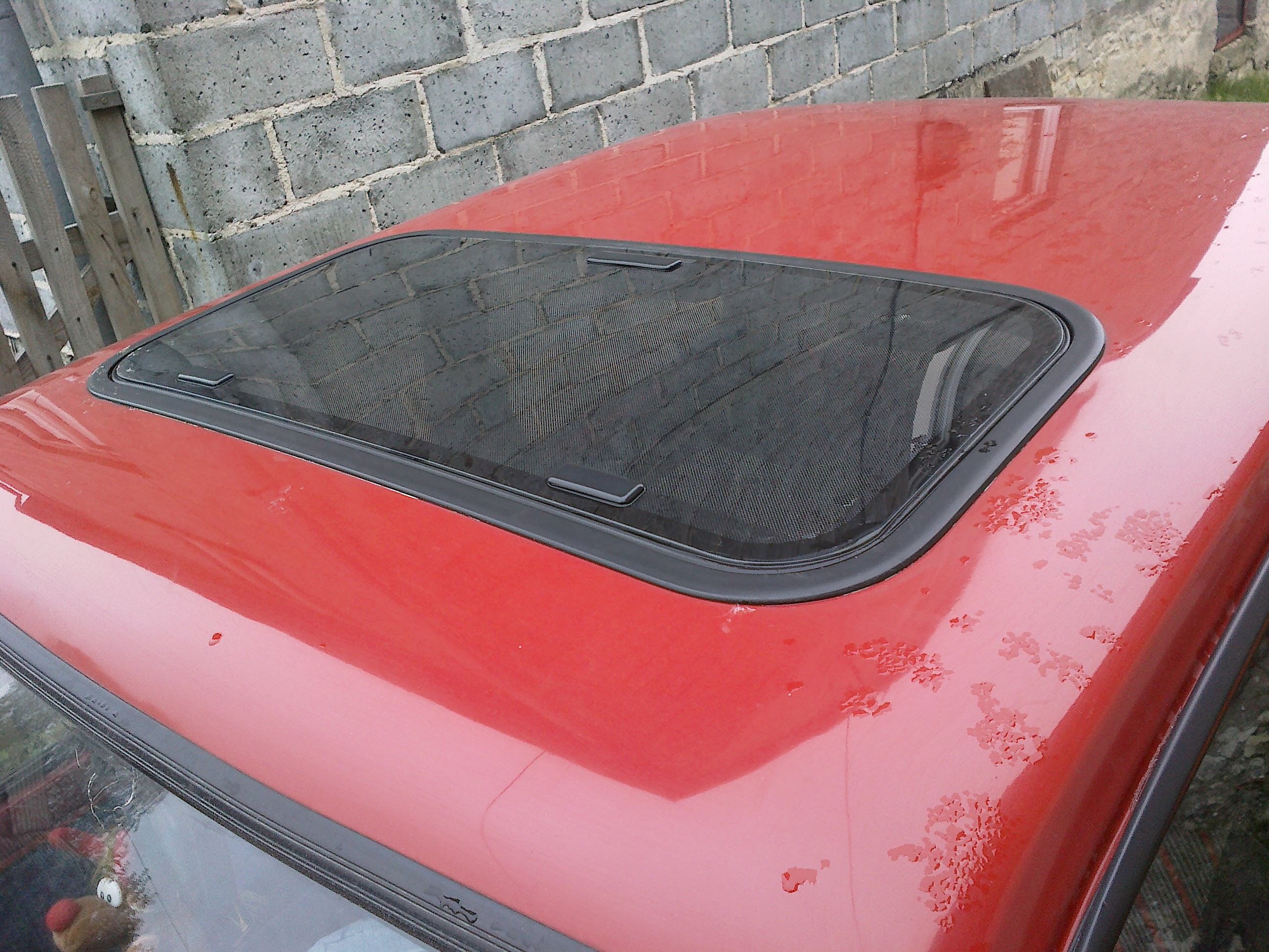

Witam, chciałem sie pochwalić moim wczorajszym zakupem, nabyem maluszka z 2000r, z szyberdachem, radiem gosnikami, rocznym akumulatorem, kierownicą monte carlo za jedyne 385 złociszy;)

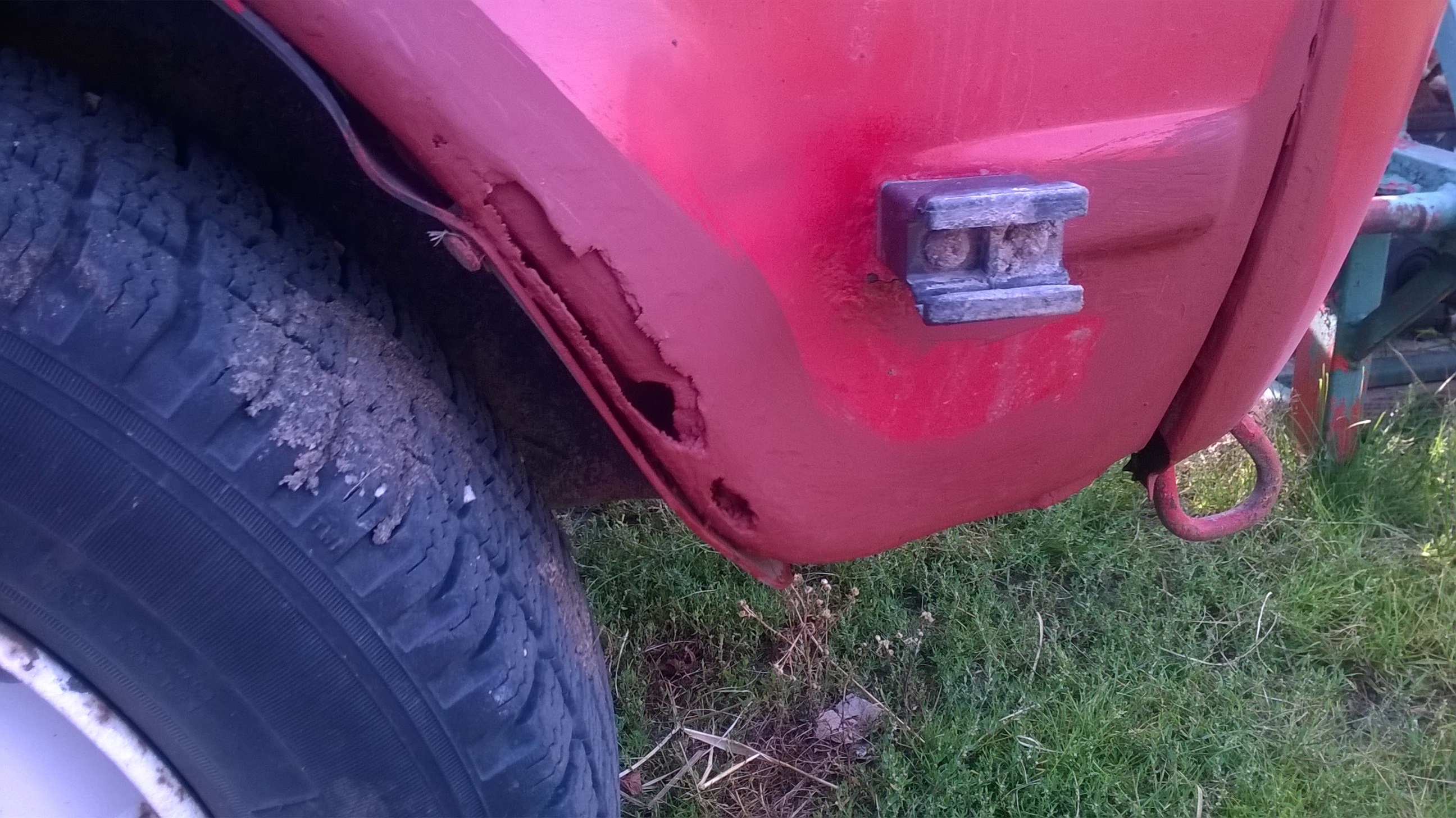

Maluch wymaga poswiecenia czasu, kilka oznak korozji, progi do wymiany, wyciek z silnika. Nie wierzyłem ze jeszcze uda sie za tak małe pieniądze kupić kaszlaka w takim stanie, osobiscie jestem bardzo zadowolony z wczorajszej jazdy, zawieszenie jest na 4+, hamulce tylko na 2, sciaga przy hamowaniu, ale nie ma sie co dziwic w końcu stał rok w garazu, wszystko jest do ogarniecia samemu, zdjecia wstawie jak bede miał mozliwosc je zrobić ponieważ moja narzeczona mi go zabrała i jeździ do pracy.
pozdrawiam i bede czekał na opinie jak wstawie fotki

385? dziwna suma :D czyzby aukcja na allegro ? No ale masz racje malczana za takie pieniadze to trudno dostac czekamy na zdj :D , pozdrawiam.

wstawiam obiecane fotki

heh no ładnie ładnie troche dopiescic i bedzie gitarka :D

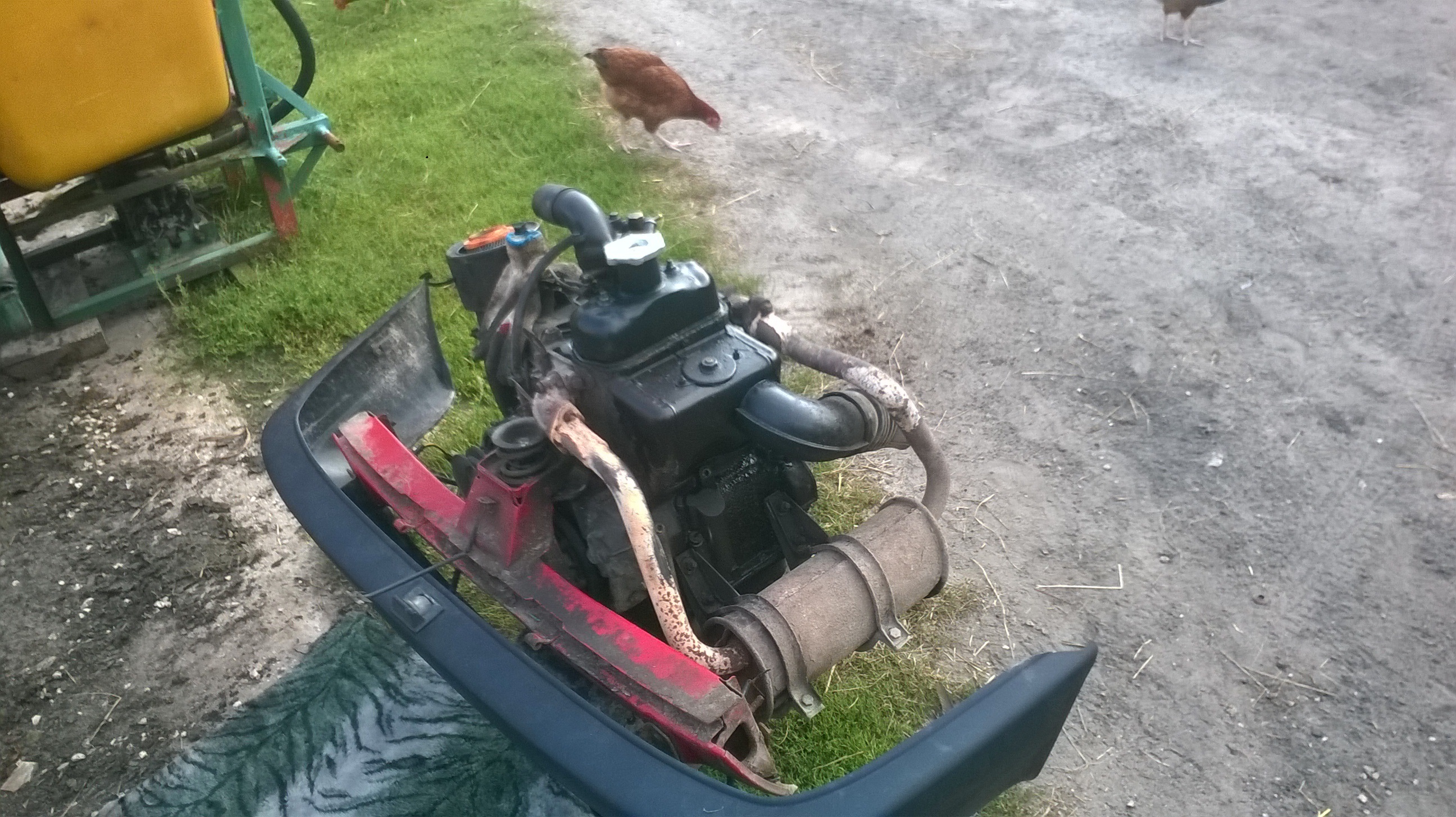

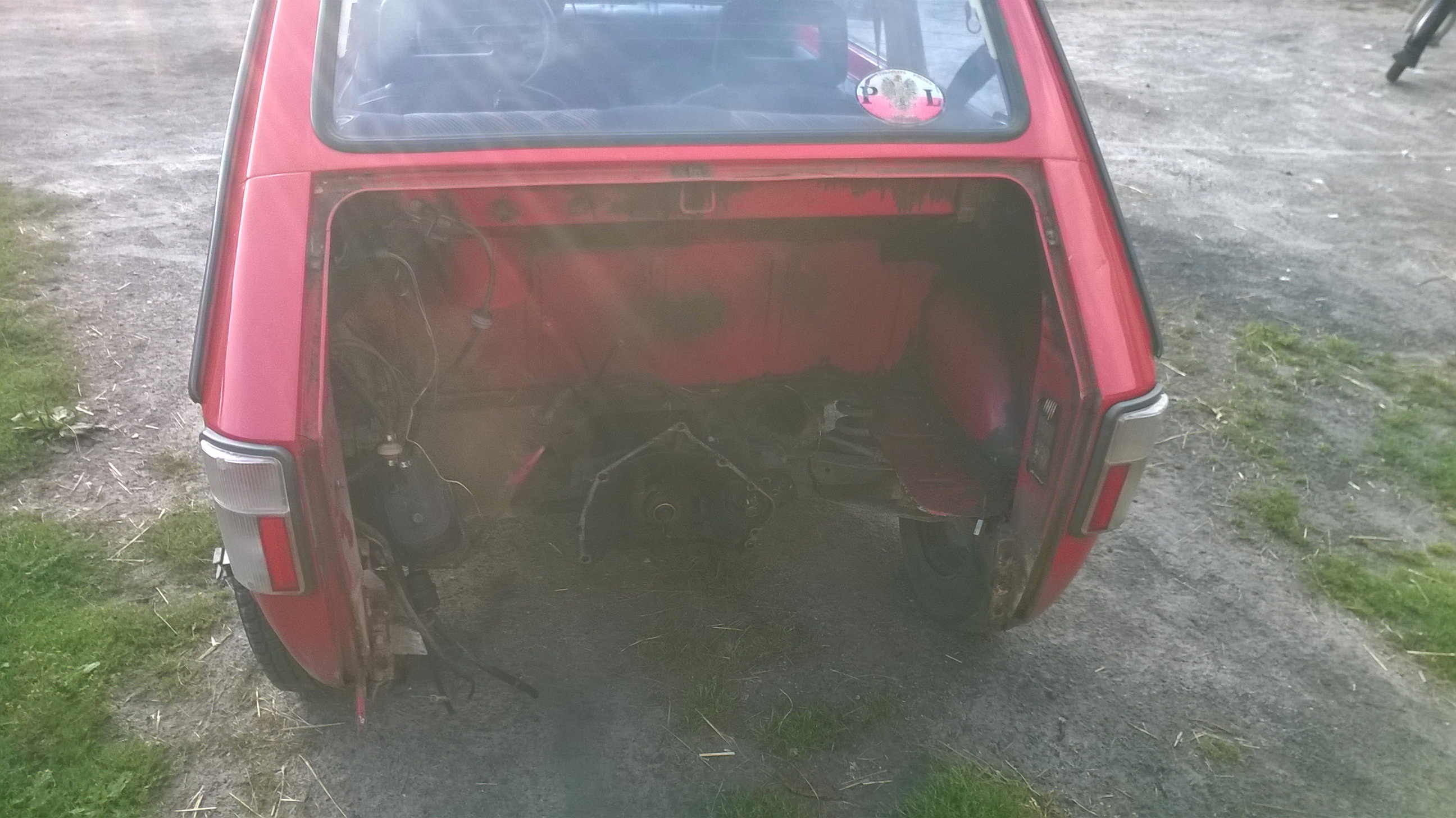

dzisiaj nabyłem tez drugiego maluszka tez el z 94roku, głownie z przeznaczeniem na podzespoły do czerwonego no i do małych wirazy po bezdrozach i lasach, ma on załozony nowy wydech, amortyzatory bak paliwa, podłoga zrobiona od podstaw, jednak nadwozie nie jest w dobrym stanie, na dzien dzisiejszy jeszcze nie wiem co z nim dokładnie zrobie, jest kilka opcji:
-wyrejestrowac i zrobic pług do odsniezania
-zrobic na nim rost tuning
-podrobic i ewentualnie sprzedac, jednak eleganty nie cieszą sie zbyt duzym zaufaniem i sentymentem wsród fanów tej marki

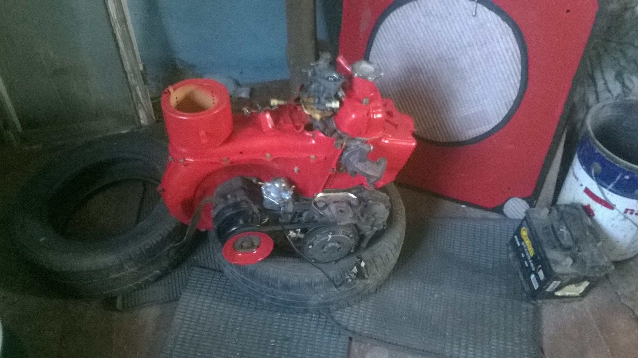

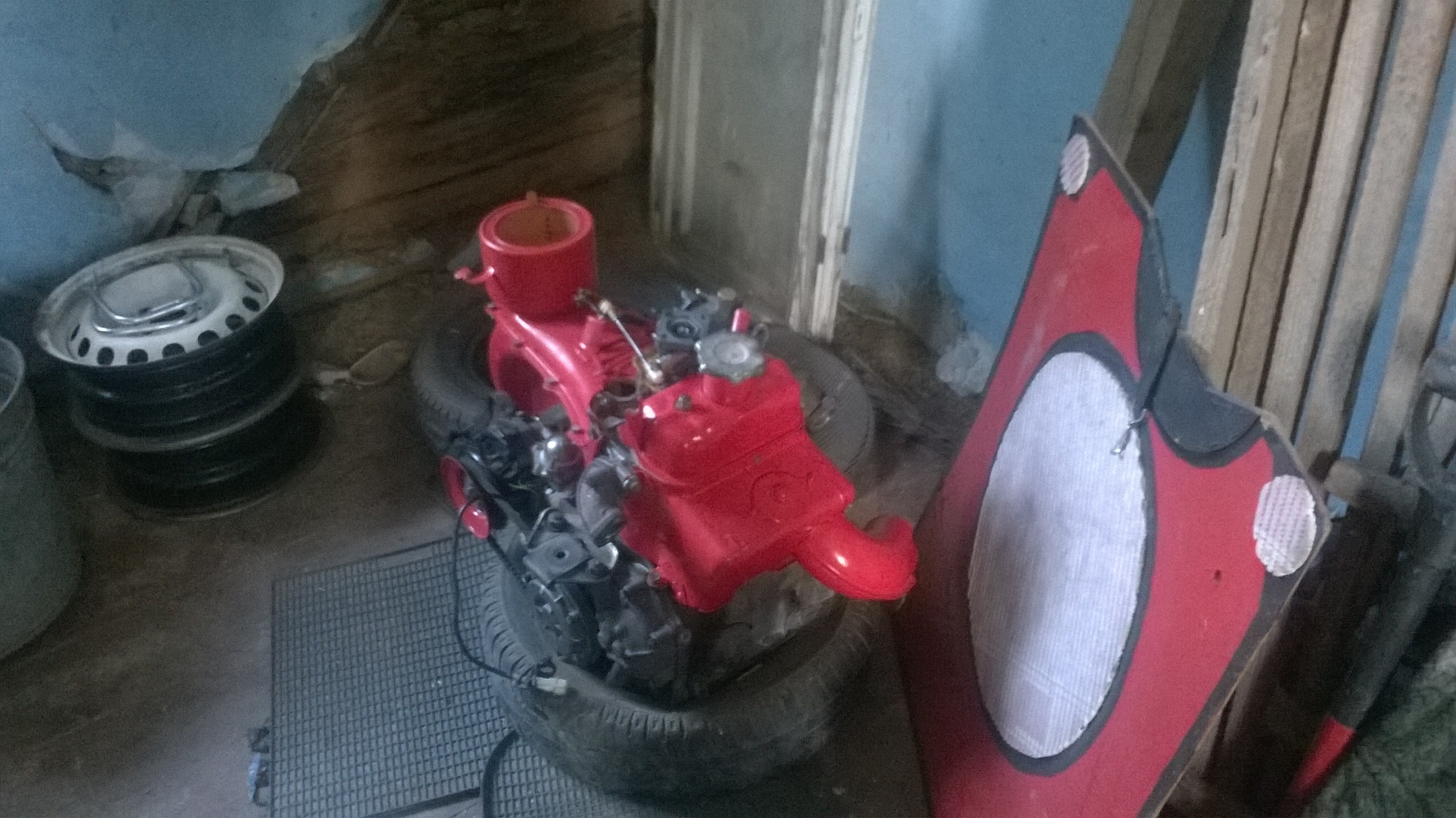

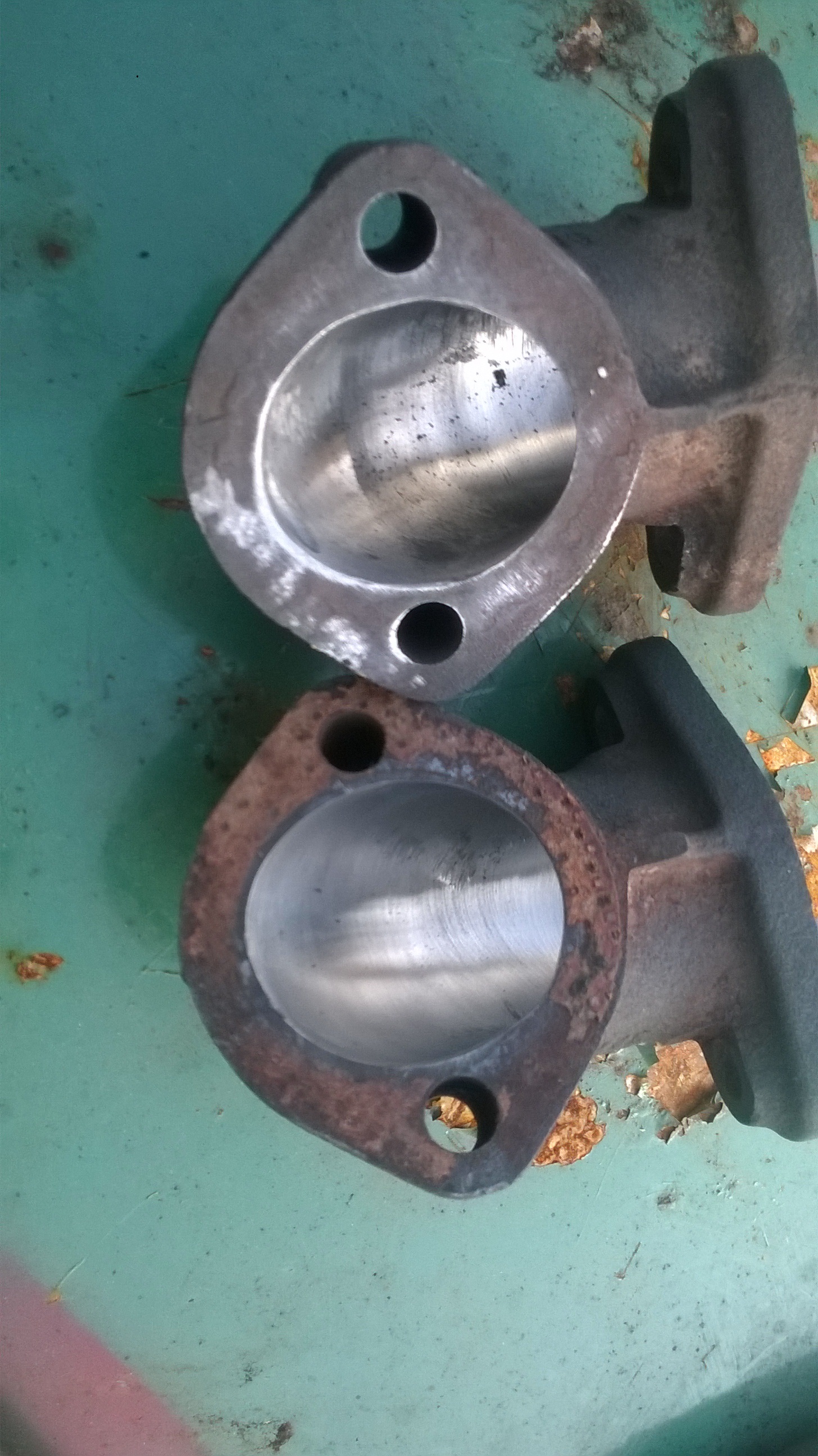

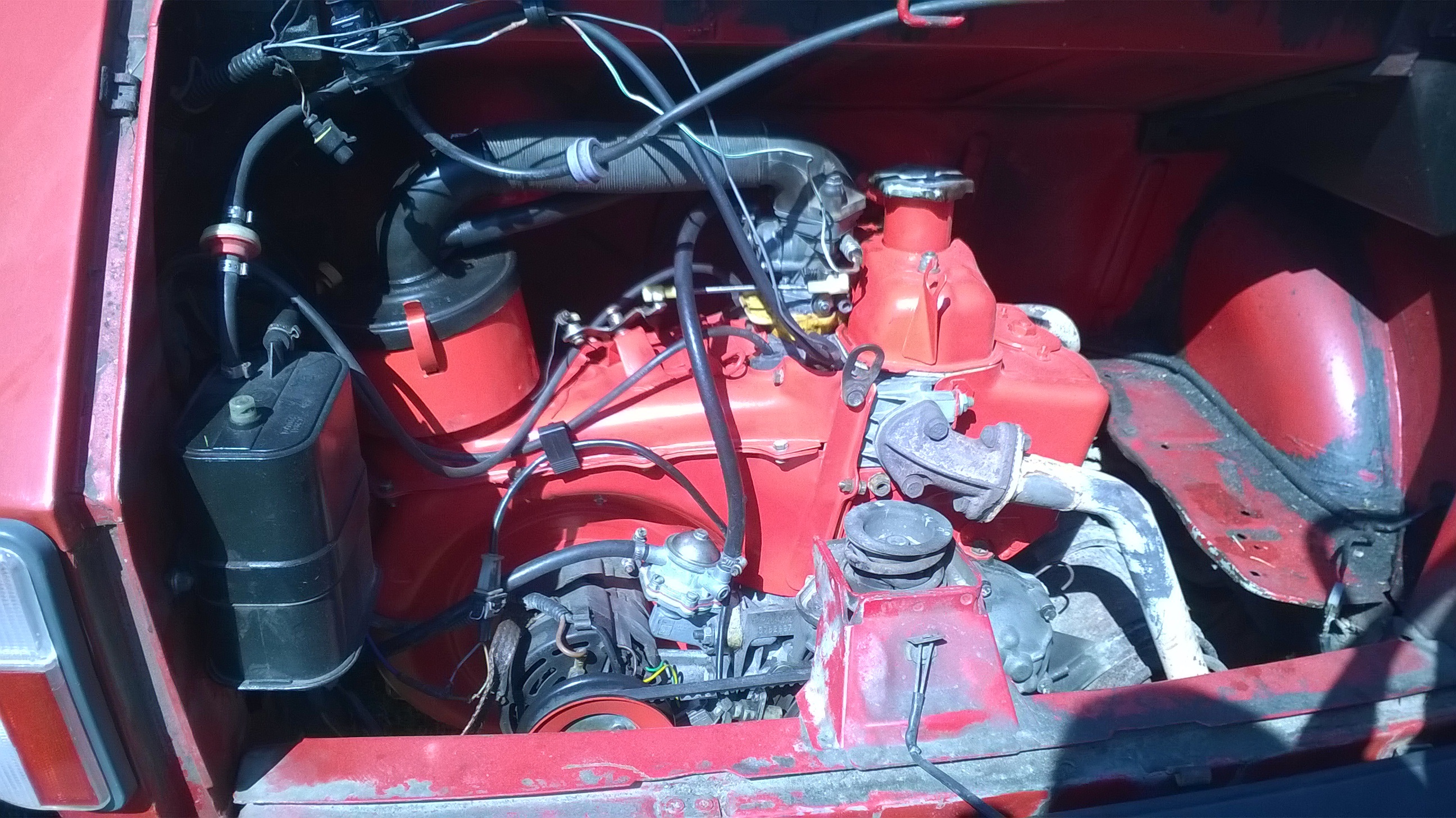

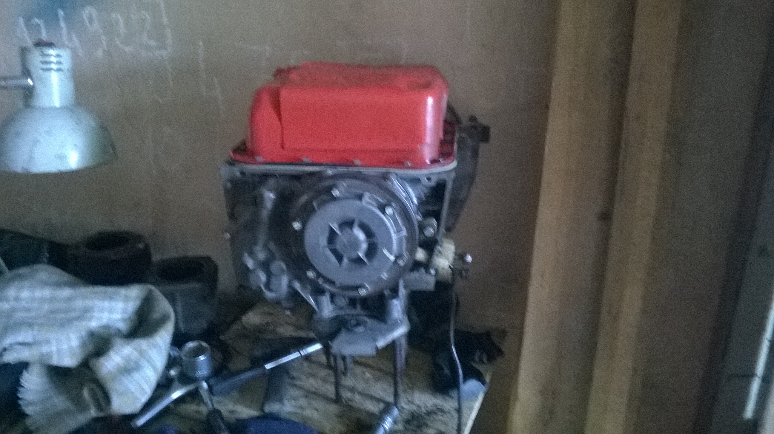

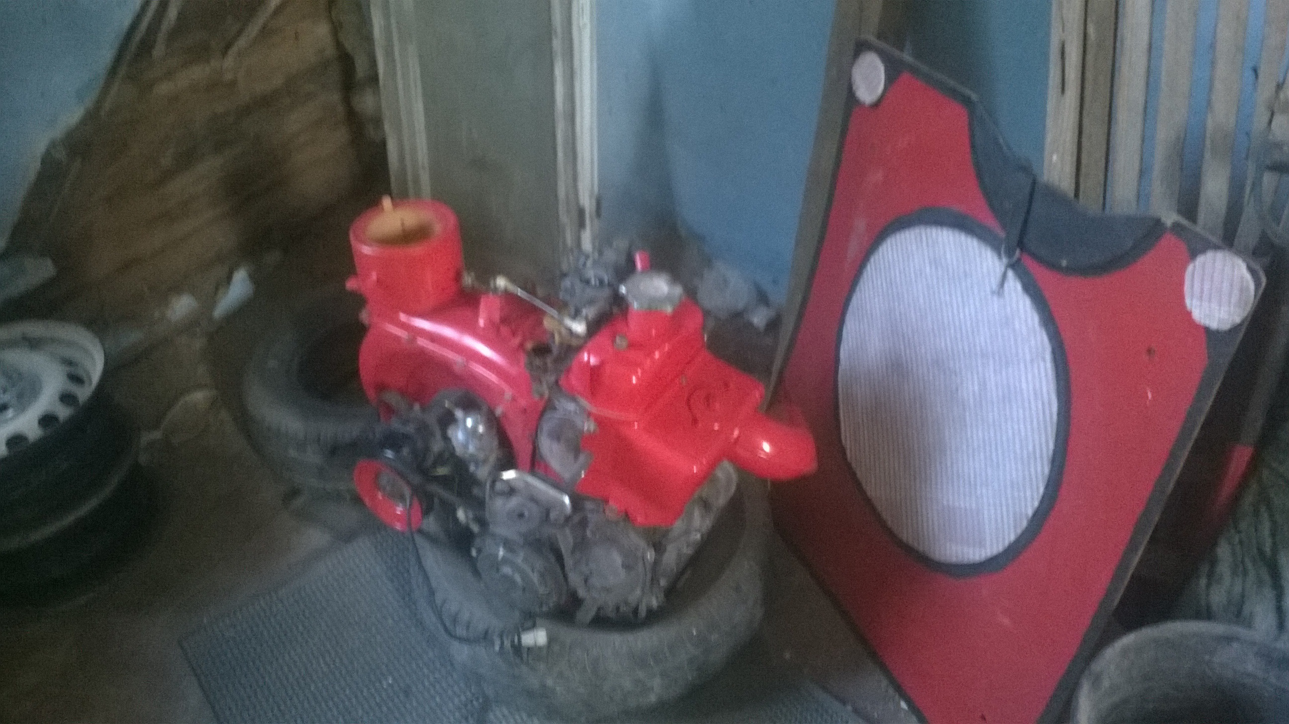

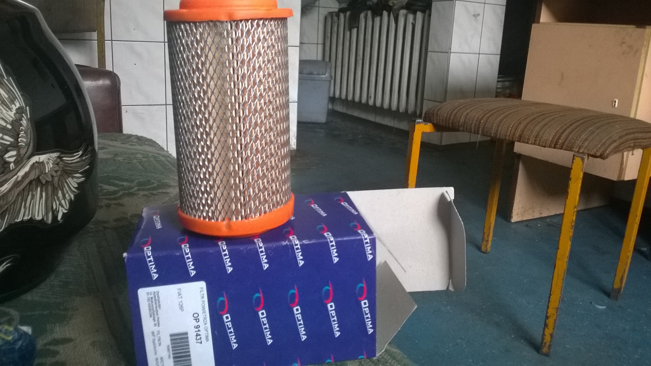

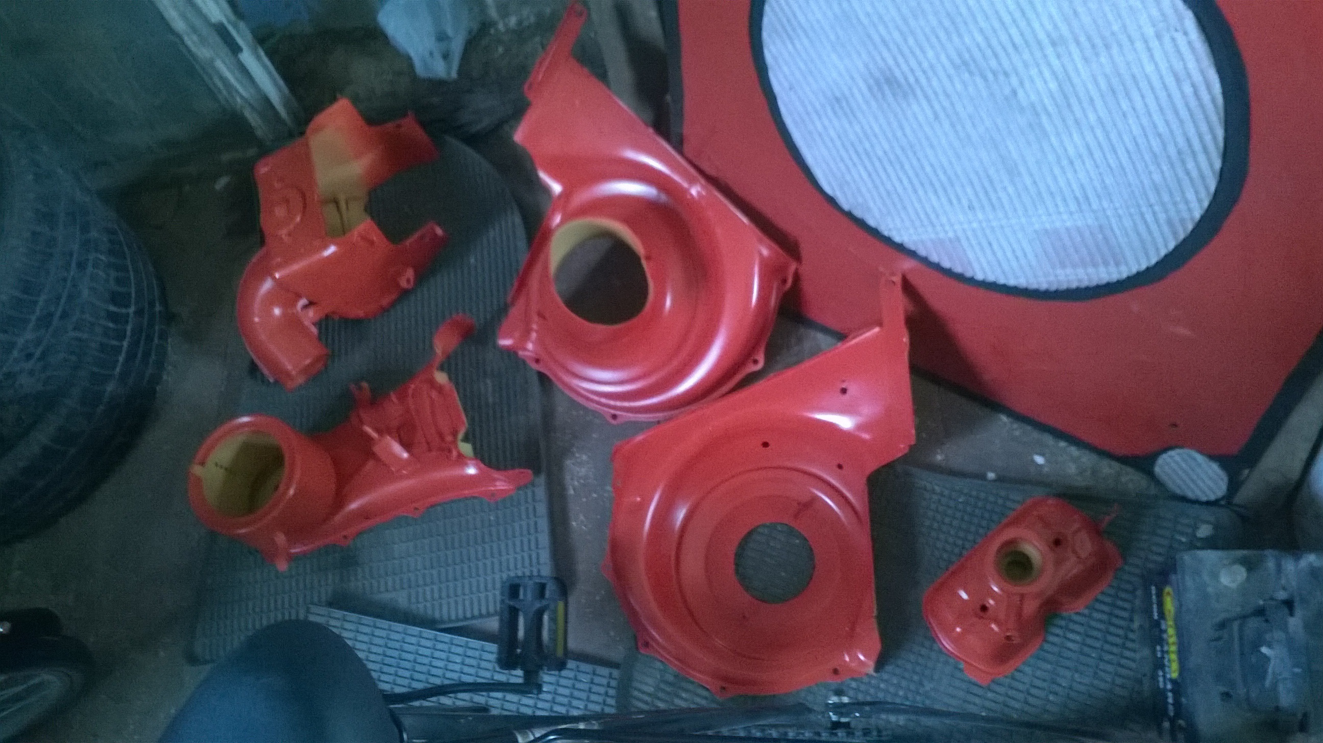

chciałem sie pochwalic efektem moich kilkudziesieciu godzin pracy nad silnikiem malca, małym nakładem finansowym, i wyszło takie coś: silnik po lekkich modyfikacjach czyli planowanie głowicy 2mm, polerowane zawory, zgrane kanały wydecgowe z kolankami, zmodyfikowana lekko komora spalania, polerowany gaźnik, nawiercona puszka filtra powietrza, lekkie koło zamachowe (3.7kg) wydech z poprzedniego silnika nie wiem dokładnie jaka to firma ale na bank jest tuningowany, do tego doszła nowa pompka paliwa, filtr powietrza, sklepany łańcuszek rozrządu, luzy zaworowe ustawione nieco ciaśniej niz przewiduje producent, nowy docisk sprzegła, zalany nowym olejem platinum 10w40, wisienka na torcie są wypiaskowane i pomalowane na czerwono blachy, a oto efekt i kilka fotek w grakcie prac:
Wysłany: 03-08-2014, 19:03
Do tego wszystkiego przydał by się wałek rozrządu o większych czasach współotwarcia zaworów i wzniosach krzywek :wrednyusmiech:

Wysłany: 10-08-2014, 09:54
wałek by sie przydał i to bardzo, na razie musze sie uporac z regulacja jego bo po nagrzabiu nie wkręca sie na obroty, niestety teraz juz ciezko znalesc dysze gaźnika zwłaszcza wieksze niz nominały, wczoraj w sklepie mi gosc powiedział ze musiałby z krakowa zamawiać a i tak nie wiadomo jakie by przyszły,
