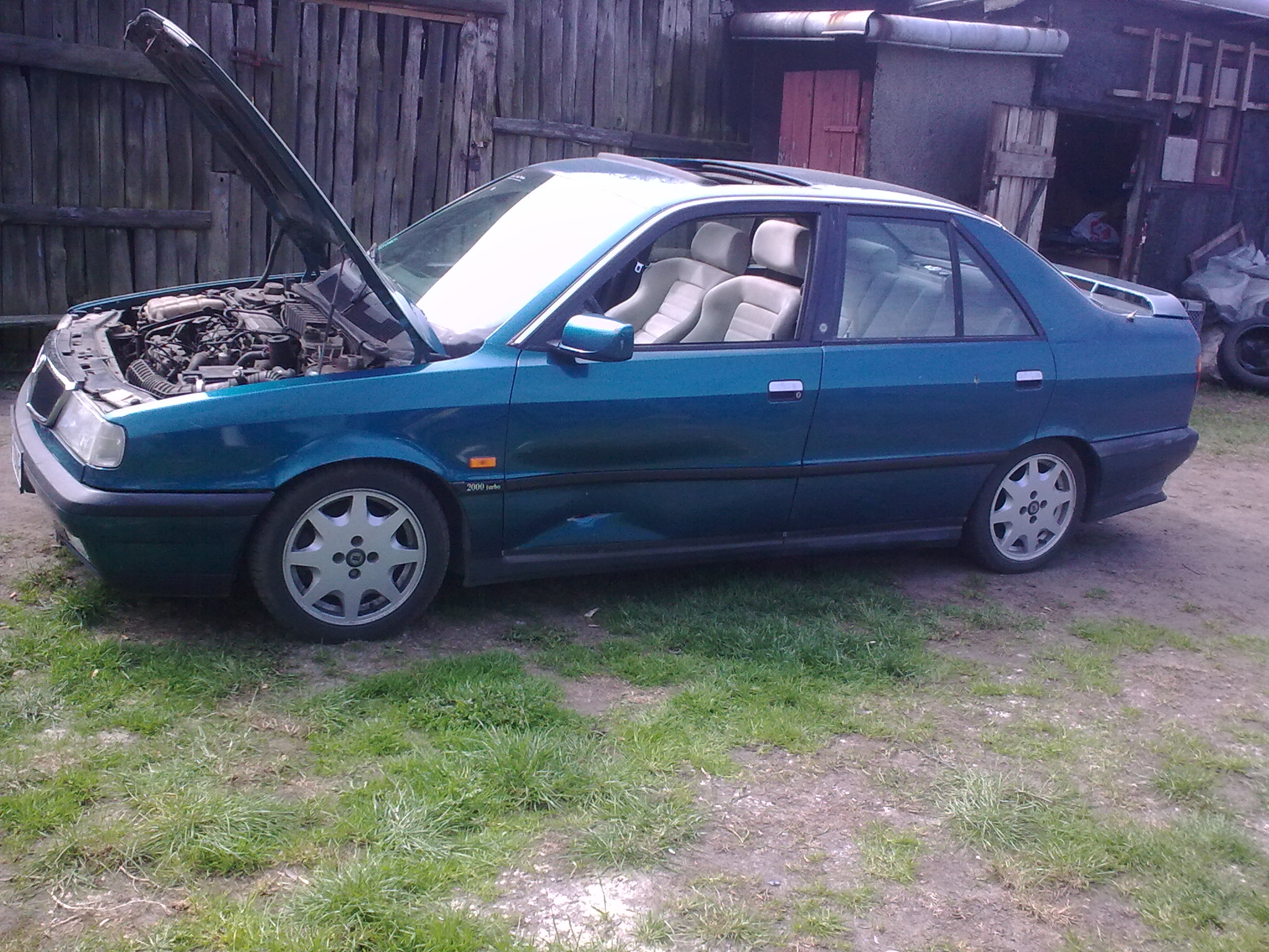

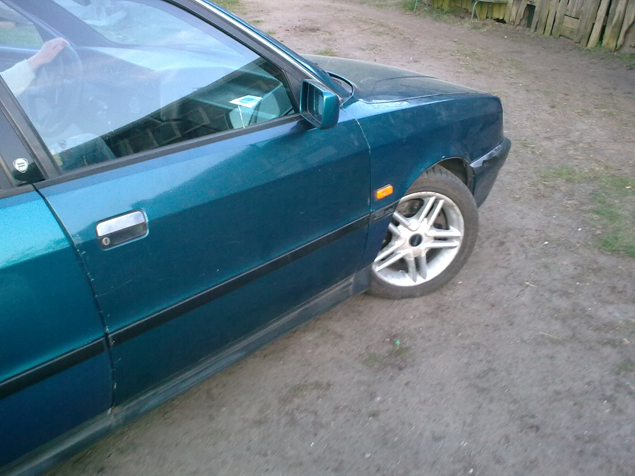

Pojawiła się w okazyjnej cenie, pojechałem obejrzeć i zawróciła mi w głowie do tego stopnia że porzuciłem prace nad temperką. Ma swoje wady, szczególnie wizualne, mechanicznych prawie nie ma, silnik suchy i ładny, turbinka dmucha, zawieszenie bez stuków tylko chwilowo strasznie twarde ;)
Tak naprawdę to jest Tempra, tylko w innej skórze ;)
Konkrety:

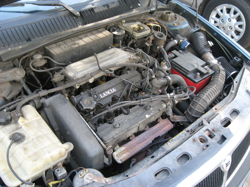

Lancia Dedra 2.0 8vT '92 seryjnie 162km, full opcja bez klimy
Aktualne mody: IC z iveco, chip, recaro(w oryginale nie było), sprężyny Eibach -60(naprawdę twardo), stożek K&N, wydech 3 cale pełny przelot z tłumikiem końcowym Monti - aktualna moc nieznana, ale oscyluje podobno w okolicach 200KM(po ogarnięciu podstaw przyjdzie czas na pomiar)
Wady(poza wizualnymi): falują obroty na ciepłym, prędkościomierz i licznik przebiegu martwe, nie działa el. składanie lusterek, wskaźnik temp oleju dziwnie pokazuje(no chyba że się nie znam;) )
Wrażenia z jazdy: po prostu niesamowite ;)
Kilka zdjęć:
I na koniec zdjęcie które pokazuje co ta bestia potrafi - czarny merc miał 3.2l 220KM ;)

Gratulacje :)
Dopracuj zewnętrznie, ogarnij drzwi może zderzak bo pocięty dość mocno, jakaś polerka i śmoc ;D
Wysłany: 21-04-2010, 08:34
lorgbow, gratulacje zakupu, troche dopiescic i będzie lalunia :D

Raku napisał/a:
Drzwi i zderzak obowiązkowo, co do lakieru waham się - raczej pomaluję całą, mimo że lakierek ma ciekawy(widać na zdjęciach, raz wygląda na zielony raz na niebieski)
egon. napisał/a:
Tzn. jak dziwnie :?:
W czasie normalnej jazdy(~20 minut po Wrocku) wkaźnik wychodzi ledwo ponad minimum(niewiele ponad 40), ale np leciałem autostradą przez chwilę na 5k obrotów to podskoczył do 100 i nawet lekko ponad, muszę jeszcze więcej pojeździć żeby się temu przyjrzeć
Była:
Kia Picanto 1.0+LPG '05
Wysłany: 21-04-2010, 12:59
lorgbow, jak, skoczył z 40tu odrazu na 100 :?: to dziwne, temp. oleju idzie do gury duuuuzo wolniej niz płynu chłodniczego, co te 40st. po 20min jest mozna powiedziec w normie, to ten nagły skok do 100 juz nie. Ja dodam, ze mi w Sedici, temp. oleju zadko szła powyzej 70-75st. ;)
Wysłany: 21-04-2010, 13:03
Czujnik temperatury oleju nie jest kosztowny. możesz wymienić po prostu.

Dzisiaj pojeździłem po Wrocławiu troszkę więcej, fakt, temp oleju rośnie powoli i przy minimalnym użyciu turbiny doszła powoli do jakichś 70-75stopni(o ile dobrze zrozumiałem skalę). Wychodzi na to że jednak się nie znam, zawsze byłem pewien że normalna temp oleju jest w podobnym przedziale co temp wody(Zawsze czytając widziałem o pomiarach ciśnienia w okolicach 100stopni itp). Spytam więc dla pewności: słyszałem że dopóki olej się nie rozgrzeje nie powinno się wkręcać na obroty uruchamiające turbo - jaki to przedział temperatury mniej więcej? 60stopni? więcej?
Dla własnej pewności czujnik temp oleju i tak kupię, dzisiaj nie mieli w sklepie.
Była:
Posty: 1290
Wysłany: 21-04-2010, 19:54   Re: Bestyjka - następczyni Tempry
lorgbow napisał/a:
aktualna moc nieznana, ale oscyluje podobno w okolicach 200KM...
Kto w niej grzebał, podniesione do ilu doładowanie??? Seryjne wtryski daja radę dolać PB do max 1,0bar doładowania potem ubogo się robi!!!! Jak masz MBC to wypier......lić i wróć do pierburga od sterowania turbo bo się za długo silnikiem nie nacieszysz.
Co do oliwy, broń boże deptać mocno zanim nie złapie 60-70stopni minimum, a i przyzwyczaj sie do widoku temp. oliwy ponad 100stopni jak poganiasz, ten typ tak ma ;]

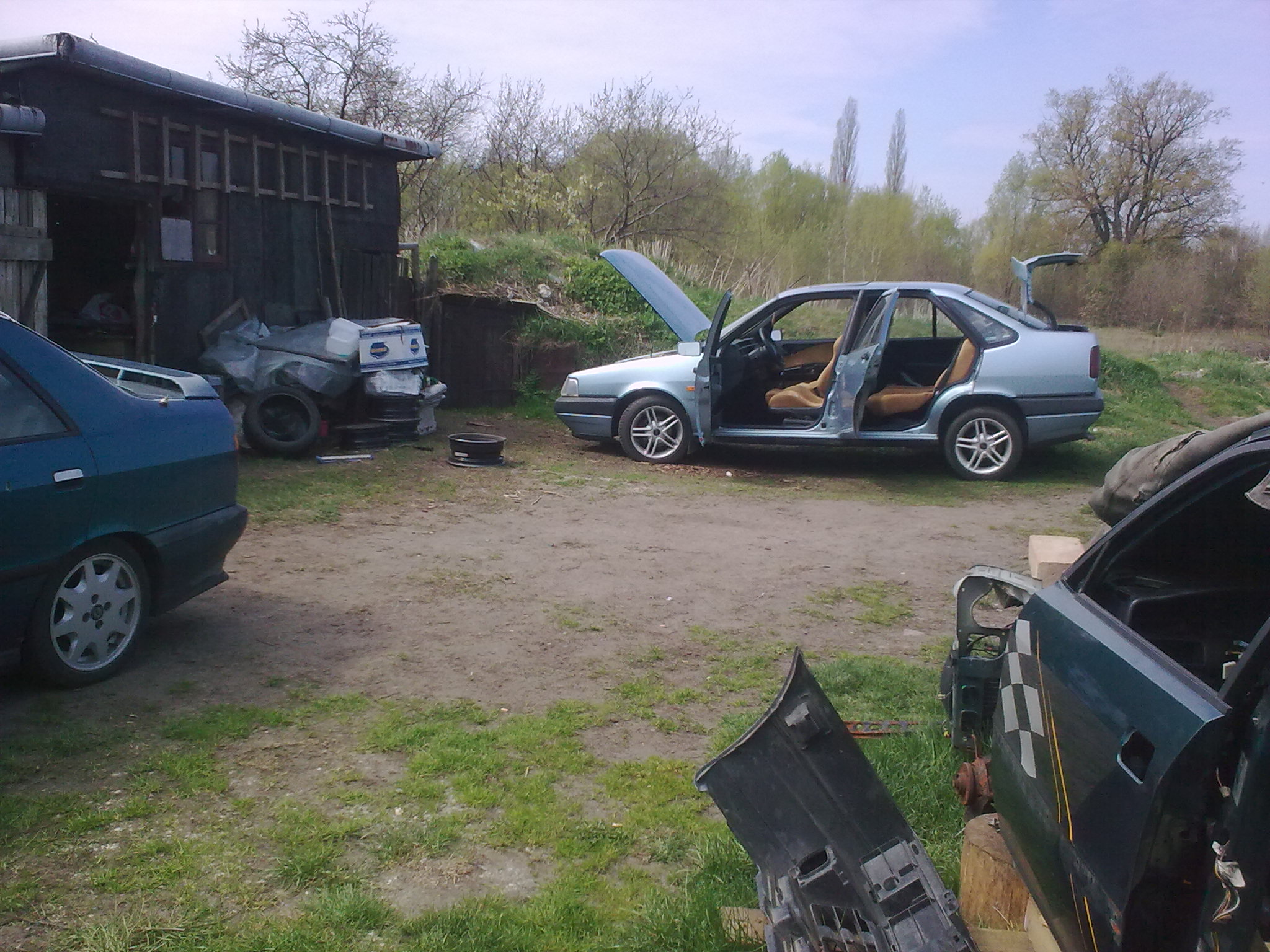

Weekend w domu, więc działałem ;)

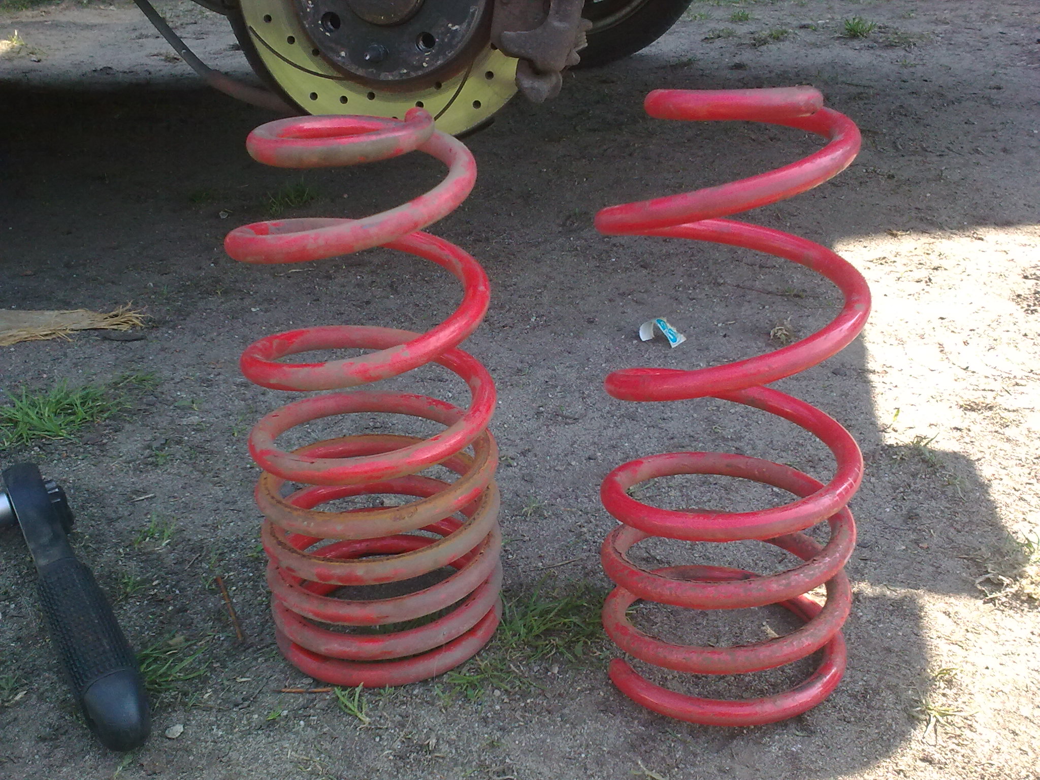

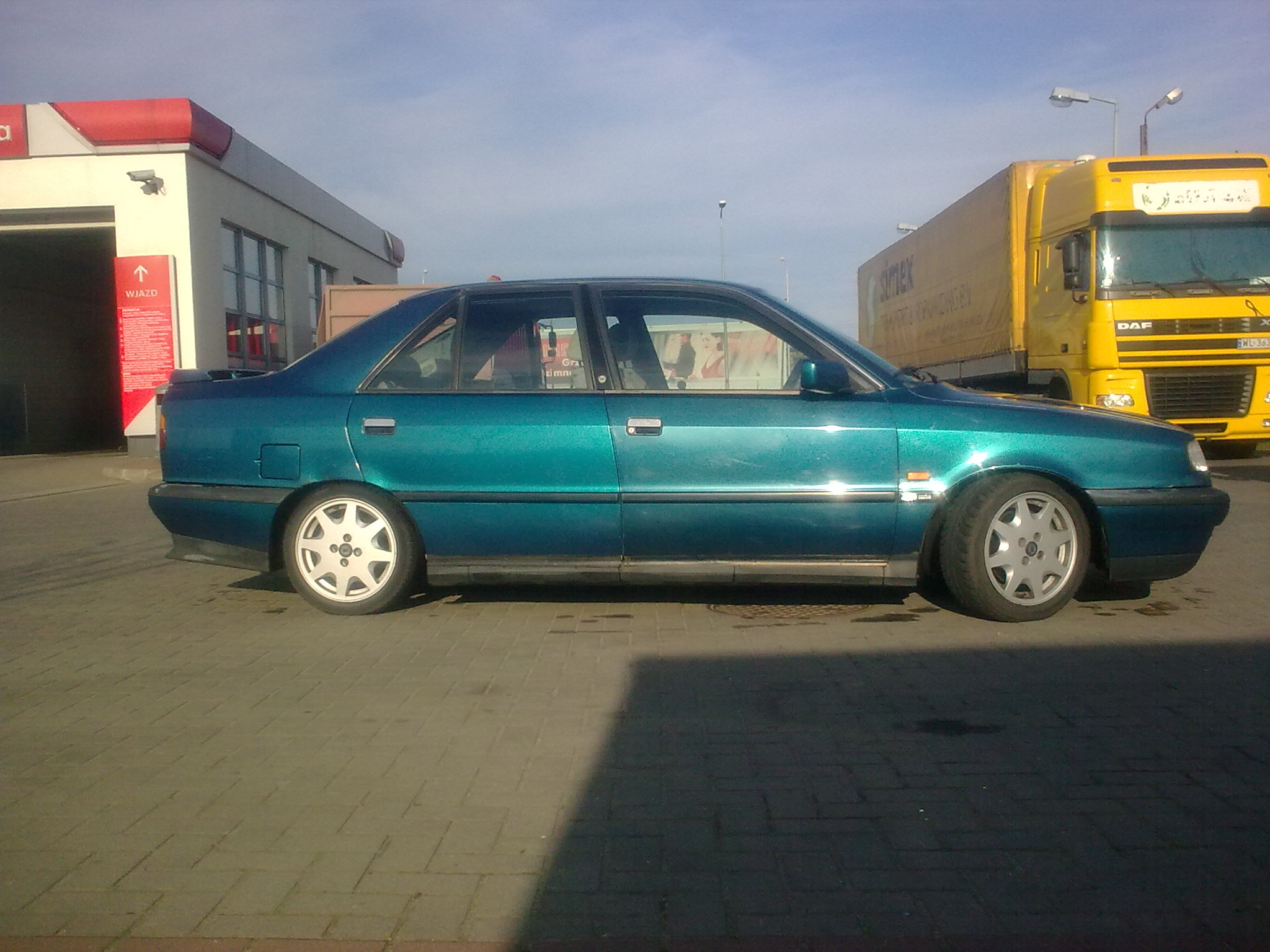

Priorytetem była wymiana sprężyn z -60 na -30, zmiana recaro, felg i powrót do serii w temprze.
Zacząłem w sobotę po południu
Felunek z tempry:

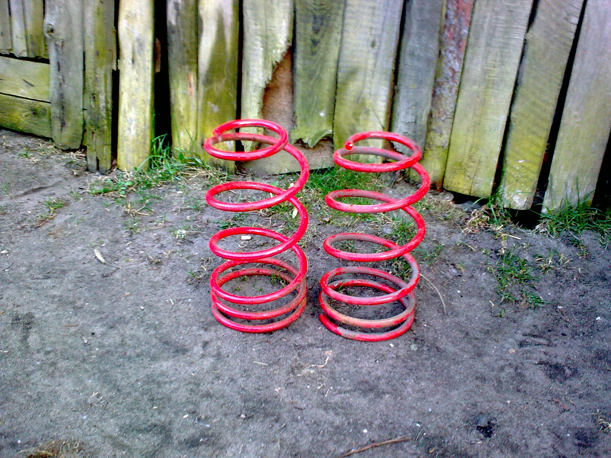

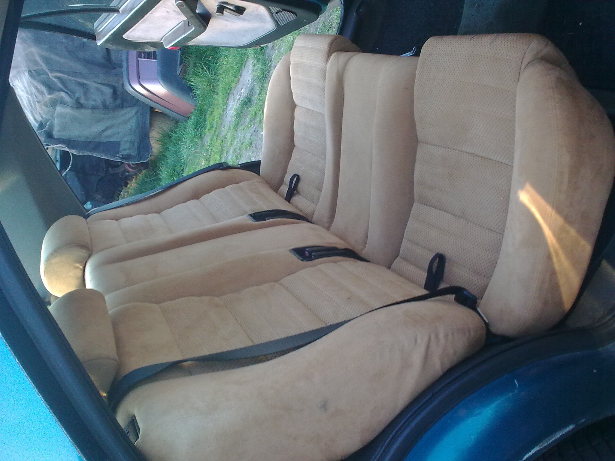

Zacząłem od wyjęcia foteli z dedry, zawsze to mniej kg do podnoszenia ;) następnie wziąłem się za wymianę sprężyn z tyłu, działałem w systemie: góra, felga, wymiana sprężyny, nowa felga dół. Jak na razie bezproblemowo.
Tutaj sprężyna tył -60 vs -30 i dedra już na glebie - z tyłu było 195/45/15, jest 205/50/15
Czas na przód(prawa strona), ciągle w tym samym systemie, tutaj porównanie -30 vs -60 przód, przyznam szczerze że zwątpiłem ;)
Demontaż poszedł bez większego problemu, poza tym że stwierdziłem że wahacz bardzo mocno jest dociśnięty do góry więc będzie trzeba się posiłować trochę ;) Kolumna poskładana, przyszedł czas na montaż. Zapewniłem sobie pomoc w kwestii trafienia śrubami w otwory i naciągam wahacz w dół. Zgrzyt, uderzenie i ogólnie j**nięcie. Guma na przegubie rozerwana, przegub uszkodzony(wyleciała kulka z łożyska) i wyszedł z półośki, było już około godziny 19, jako że nie miałem pomysłu co z tym fantem zrobić, pochowałem niepotrzebne rzeczy, zadzwoniłem do kolegi kubek, obiecał przyjechać w niedzielę po południu i pomóc z tym fantem. Samochód na noc w powietrzu. :sciana:

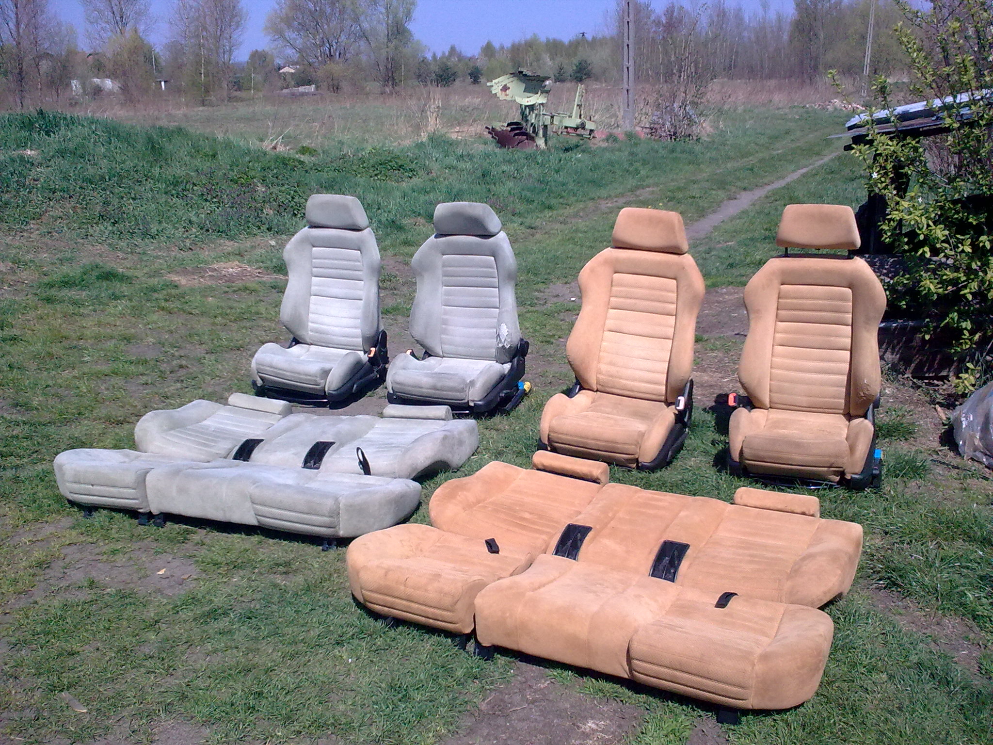

W niedzielę przed południem, przed przybyciem ratunku ;) postanowiłem ogarnąć część wizualną i skończyć prace nad temprą:
Wystawka recaro:

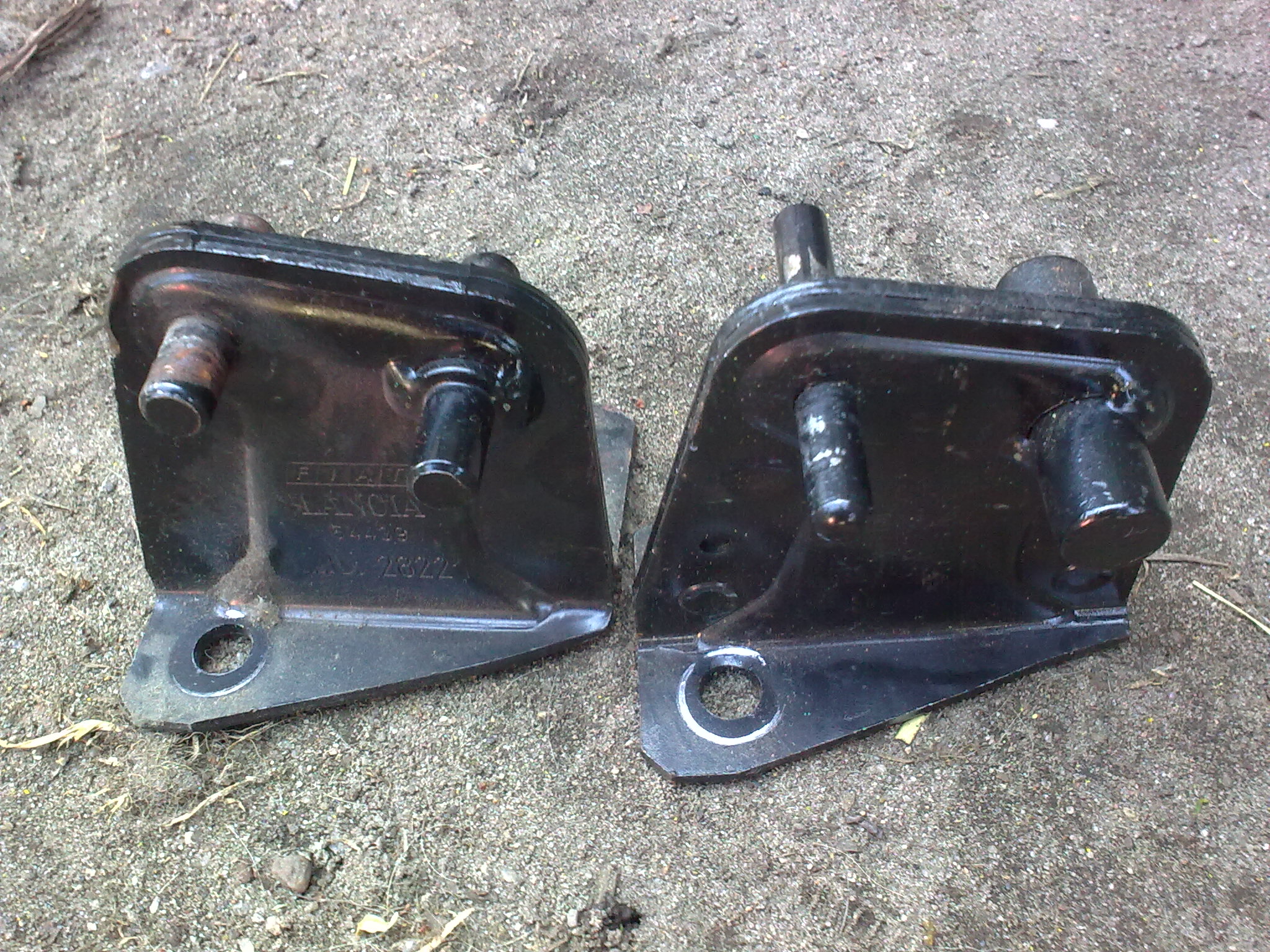

Recaro i kierownica już w dedrze i tutaj ciekawostka: zawiasy oparcia kanapy różniły się od siebie:
Przegub udało się poskładać, guma znalazła się w delcie którą mam na części, ale wyjęcie jej stamtąd kosztowało nas(mnie i kubka) sporo czasu i wysiłku. Skończyliśmy około 19, zmieniłem tylko lewe koło i musiałem śmigać do Wrocka, kończyła się powoli przepustka.

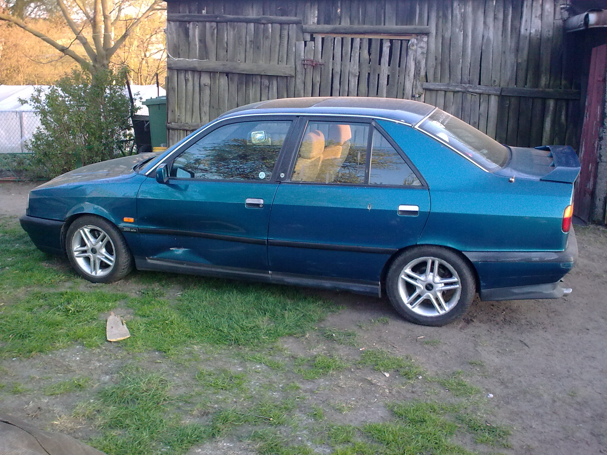

Podsumowując weekend:
- samochód śmiga teraz na 3x -30 i 1x -60(nie ściąga, stoi równo, ale czuć różnicę w twardości stron)
- recaro z tempry, felgi artec i kierownica abartha wylądowała w dedrze
- tempra wróciła do pełnej serii, na stalówkach
- dedra dostała nowe kable WN(Bosh) i świece(NGK R)
Tak to wyglądało w niedzielę około 20:
Tutaj bardzo duże podziękowania dla kolegi kubek za poświęcony czas i pomoc - bez niego nie poskładałbym samochodu do kupy. :uklony:
