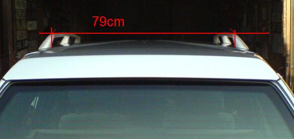

wojtula, z rozstawem otworów będzie ciężko,bo trzeba by było odkręcać relingi żeby to zmierzyć.A co do rozstawu samych relingów to powinienem w piątek być na garażu to bym pomierzył.A jeśli chcesz sobie zamontować,to otwory pomierzysz bezpośrednio na relingach (o ile nie będą powyginane).
EDIT:Wiem że trochę to trwało ale po prostu cały czas o tym zapominałem.
Ale dzisiaj zmierzyłem.
Odległości są mierzone na samym dole stopek.
I tak:pierwsze stopki na dachu od strony klapy są od siebie w odległości 79cm.Następne (środkowe) są do siebie oddalone o 84.5cm a ostatnie stopki czyli te przy przedniej szybie są oddalone o 88.5cm.
Odległość od stopek do końca dachu to 19cm.
Nie wiem czy coś zrozumiesz z tego,ale mam nadzieję że tak. ;D ;D
