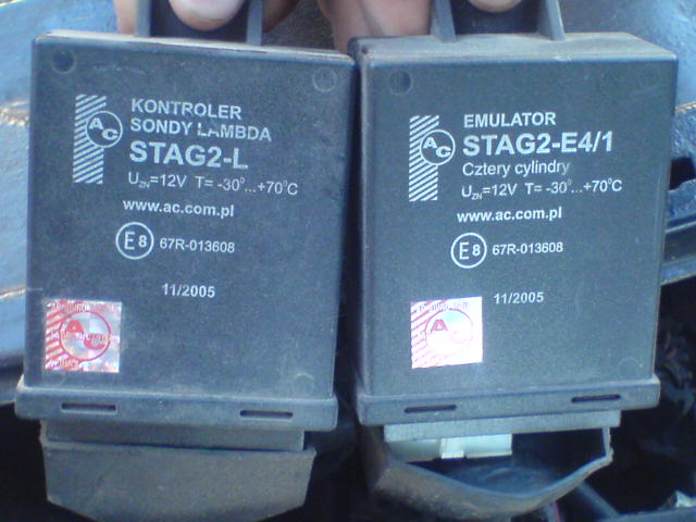

Dawaj fotę ;] Albo inaczej, odczytaj jaki symbol masz na sterowniku a ja Ci powiem co to za instalacja ... Ale jeśli masz dwa sterowniki to wygląda na I/II generacje, sterownik + emulator sondy lambda i wtryskiwaczy ....
pzdr. Grzesiek

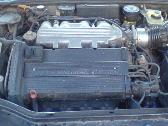

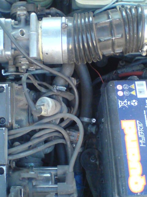

Wysłany: 27-06-2008, 17:41
Na życzenie - zdjęcia.
Wysłany: 27-06-2008, 17:42
GrzesiekK. napisał/a:
no dokladnie tak. Jeśli masz wtrysk to powinien być jeden sterownik (np. stag200 lub 300) no i wtryskiwacze podłączone do kolektora dolotowego.
** Dodano: 27-06-2008, 18:43 **
masz zwykłą instalację II generacji.

Dawid napisał/a:
Mikserek, II generacja ... wyregulować i jeździć, super osiągów nie będzie niestety, jeszcze możesz się pokusić i kiedyś zmierzyć średnice wewnętrzną miksera, zobaczymy jak mocno masz zdławiony dolot.
