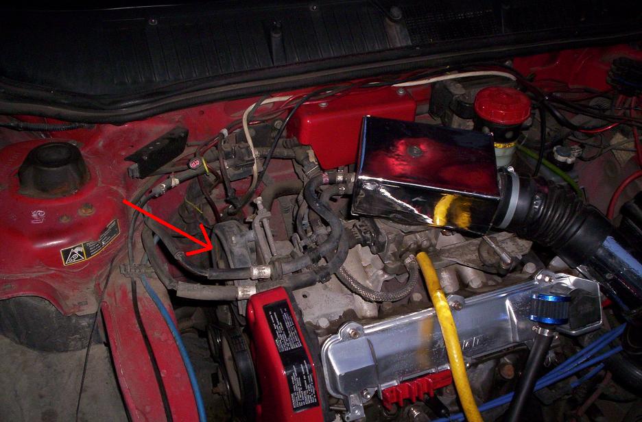

To może ja nie będę zakładał podobnego tematu tylko tu zapytam. Ostatnio zaczęły mi się jakieś cuda dziać. Pasek mi piszczy, ale ten klinowy, a nie wielorowkowy. Przy tym, że piszczy to nic, ale szumi mi strasznie to koło na którym on jest nałożony. Czy to może mieć związek jedno z drugim? Nie mam wilgoci ani nic na tym pasku i od kiedy piszczy od wtedy mi szumi to koło. Możliwe, że coś tam jest za luźne? Tyle, że jak go palcem pociągnę, to sztywno jest.
Posty: 2214
Wysłany: 01-07-2008, 12:08
mrk69, prawdopodobnie rozpada Ci się łożysko w pompie wspomagania.Najlepiej to wyluzuj pasek i poruszaj tym kołem na boki to sprawdzisz mniej więcej w jakim jest stanie.

ZielonyTBG, a takie łożysko ta radę dostać? Dużo roboty z wymianą by było? Idę sprawdzić to :)
** Dodano: 01-07-2008, 12:53 **
Cholera to nie łożysko...to pompa wody umiera i już przepuszcza płyn...od wczoraj jak nalałem sporo dzisiaj w zbiorniczku było pusto. Dolałem, zapuszczam silnik i widzę jak chlapie z pompy... :sciana:

mrk69, to zmien jeszcze ten żółty wąż ogrodowy :red_kartka:
Wysłany: 05-07-2008, 00:46
dcfan, na razie nie, bo kupiłem nowa rurkę gumową, ale czasu nie mam żeby wymienić, a to jest tylko osłona na jakiś czas, bo dotykała mi rurka do silnia i się zaczęła przytapiać.
