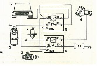

na rysunku gdzie przeciąć aby się wpiąć.
** Dodano: 12-05-2010, 11:09 **
http://forum.tempra.org/imgshack/_f/f_0009318.jpg
** Dodano: 12-05-2010, 11:15 **
1-urzadzenie sterujące
2-pompa paliwa
3-wtryskiwacz
4-włacznik zapłonu
5,6- przekażnik
7-zawór biegu jałowego
