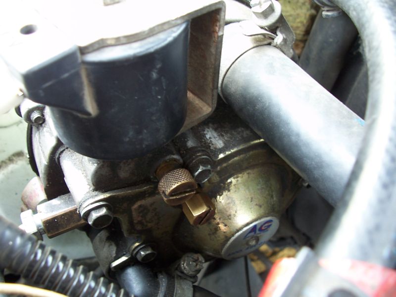

Wysłany: 24-10-2010, 14:17
Panowie dołącze się do rozmowy, bo widzę, że się znacie...a więc z tego co wywnioskowałem, to :
Okrągła śruba do obrotów ( przynajmniej to się zmienia jak delikatnie nią ruszę )
A ta kanciata - mieszanka
Teraz tak : kiedy wymieniłem parownik i sam go ustawiałem to wystarczyło, że ustawiłem mu obroty ( parownik był używany - ale nie długo więc powinien być ok)
Gdy już pracował równo postanowiłem się przejechać - na początku nie mogłem nim ruszyć teraz z tego co wiem miał za mało bogatą mieszankę, gdyż wystarczyło, że odkręciłem troszkę tę drugą śrubę i było coraz lepiej tzn. gdy była ona ustawiona tak jak go kupiłem to obroty trzymał luks lecz powolne dodawanie gazu doprowadzało do tego, że się dławił i gasł, lecz gdy nagle wcisneło mu się gaz dawał rade. Jak napisałem wczesniej starałem wyregulować mieszankę i było dobrze lecz czasem również potrafił się lekko przydusić ale za to po typowym mieście wyszedł 11l/100km dla mnie efekt zadowalający, tylko, że coś mnie podkusiło by jeszcze tą kanciatą srubę odkręcić by już w ogóle się nie zadławiał i rzeczywiście dławić się nie dławił, ale za to wyszedł 15l/100km, więc postanowiłem z powrotem ją wkręcić tak by było jak wcześniej co o mojemu zdziwieniu zmniejszyłem nawet trochę dawkę na wężu a on dostał większego buta więc rozkmniniłem to tak - za bogada mieszank,a za duża dawka. Na razie tak jest ustawiony i zobaczymy wynik - upewnijcie mnie czy te śruby to napewno są od tego i jak powinno się je ustawiać, tak jak ja to robiłem dotychczas czy może inaczej w dodatku zobaczcie jak u mnie rozwiązana jest instalacja gazowa :
Czy zbiorniczek wyrównawczy nie powinien być wyżej od parownika ?
...:::DlaZiomówSzacunekDlaFrajerówPogarde:::..
Wysłany: 24-10-2010, 15:57
adik1989, i już popierdzieliłeś,ta kanciata śruba jest od składu mieszanki i tym można coś delikatnie pokombinować a ta okągła śruba ustala położenie membrany w parowniku i nie należy się tym bawić :roll:
Zbiorniczek wyrównawczy może być wyżej,niżej,w tym nie ma problemu

Wysłany: 24-10-2010, 17:34
dziura, ta okragla jest od obrotow i nia wlasnie sie kreci ta kanciasta lapiej nie krecic

Wysłany: 24-10-2010, 18:39
MARIOVIRUS, a od kiedy ustawia się obroty silnika na parowniku? sorry ale pierdoły ciśniesz
ta okrągła śrubka jest ustawiana fabrycznie,oczywiście można się pobawić ale nie należy tego robić
