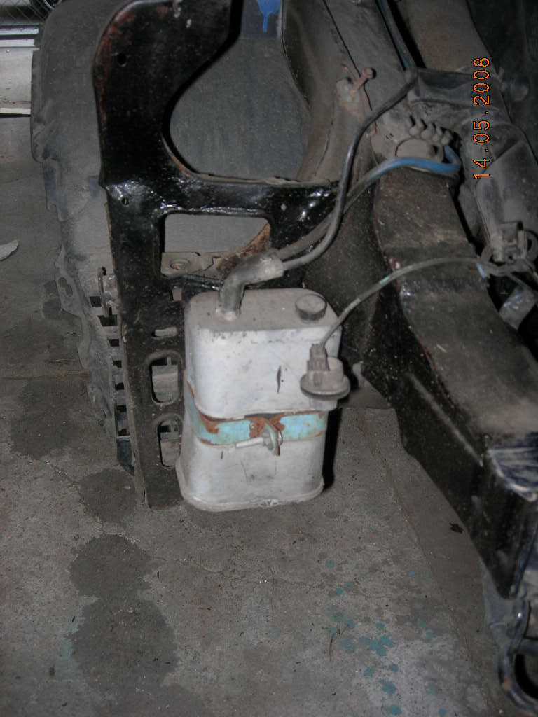

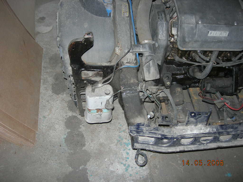

W jednym z rozebranych Tipków znalazłem coś takiego
Co to jest i do czego to służy?

to jest pochłaniacz par paliwa - resztę znajdziesz w wikipedii :P
Wysłany: 15-05-2008, 20:27
Też mam takie coś w Tipku i nie wiem do czego to coś ale wydaje mi sie że to jakiś pochłaniacz jest lub tudzież inne tego typu urządzenie :|

widzę, że nie ma w wiki więc sam się naprodukuję :P
Pochłaniacz to wymóg jakichś przepisów o ochronie środowisk czy cuś. W każdym razie opary benzyny kierowane są do tej puchy tam jet filtr (bodajże węglowy), po przejściu przez filtr do atmosfery wypuszczane jest powietrze, a samo paliwko (chyba skroplone) kierowane jest poprzez elektrozawór do dolotu
tyle teorii, bo nigdy się temu nie przyglądałem, choć też to mam w temperówce, u nas to jest chyba jeszcze z kompem spięte.
z tego co pamiętam to polonezy caro z monowtryskiem bosha miały też takie pochłaniacze ale mechanicy je wywalali, bo same problemy przez to były
nie wiem też jaką to ma żywotność i czy w naszych kilkunastoletnich autkach nie należałoby tego wywalić, bo taki filtr też pewnie musi być już nieźle przypchany
a tu znalazłem bardziej rzeczowy opis:
dziura.arek napisał/a:
Wlew paliwa jest szczelnie zamknięty korkiem i połączony przewodem z pochłaniaczem par paliwa, wypełnionym węglem aktywowanym. Otwór w zbiorniku pochłaniacza łączy go z atmosferą. Pary paliwa ze zbiornika przedostają się do pochłaniacza, gdzie są absorbowane przez węgiel aktywowany. Pochłaniacz jest połączony także z obudową przepustnicy. podczas pracy silnika panuje w niej podciśnienie, które powoduje (niezależnie od zasysania powietrza przez filtr) także zasysanie niewielkich ilości powietrza przez pochłaniacz. Powietrze to wymywa pary paliwa z węgla aktywowanego. Proces ten wielokrotnie może się powtarzać. Elektrozawór, sterowany przez elektroniczne urządzenie sterujące, umożliwia zasysanie par paliwa ze zbiornika w ściśle określonych warunkach pracy silnika (temperatura, obciążenie itd.)
i jeszcze jeden:
romano napisał/a:
Jest to pochłaniacz par paliwa i jak sama nazwa mówi pochłania on pary paliwa ze zbiornika.
Pochłaniacz połączony jest z jednej strony z bakiem a z drugiej po przez elektrozawór z przepustnicą dodatkowo też ma otwór w obudowie. Podczas pracy silnika panujące w kolektorze dolotowym podciśnienie powoduje zasysanie powietrza przez pochłaniacz, które wymywa pary paliwa z węgla aktywowanego(czynnik aktywny w pochłaniaczu).
Proces ten odbywa się w ściśle określonych warunkach i sterowany jest po przez elektrozawór.
Pochłaniacz dodatkowo ma za zadanie eleiminację szkodliwych związków z ukladu zasilania po wyłączeniu gorącego silnika i reguluję ciśnienie wewnątrz baku wynikające ze zmian temperatury otoczenia

Sapphiron, ty masz gaźnik to nie będziesz miał, zresztą ciężko go przeoczyć bo to taka wielka manierka (jak na fotach) na prawym nadkolu
