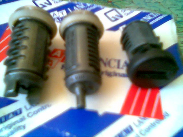

Wysłany: 26-04-2006, 18:07
ja kupiłem oryginalny zestaw w którym były:
√3 wkładki do drzwi/bagażnika
√wkładka stacyjki
√wkładka korka wlewu paliwa
√wkładka schowka
sorrki za jakość, ale zdj z telefonu
A jakby ktoś nie wiedział:
od lewej stoją:) wkładka drzwi, wkładka wlewu paliwa i wkladka schowka...
Skoro dają wkładke od korka to musi być sposób na jej wymianę, tylko nie wiem jak. Pomocy!
