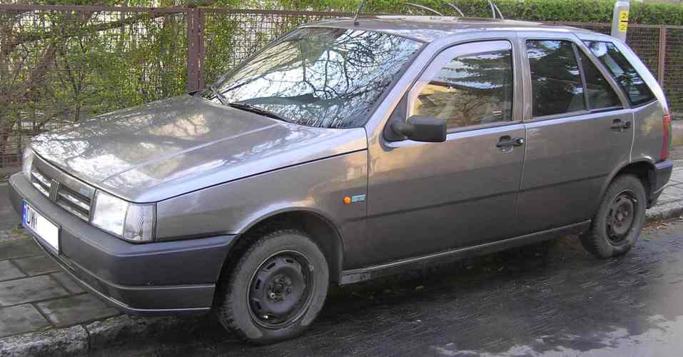

Witam, potrzebuje kupić jakąś zaprawke, aby kilka miejsc podmalować... niestety nie znam kodu lakieru mojego :( ponoć powinien być gdzieś na klapie bagażnika, ale niestety u siebie nigdzie nie moge znaleźć :( więc proźba do kogoś kto ma autko w takim kolorze jak moje (na zdjęciu)....

A dobrze szukasz? Jak otworzysz klapę i spojrzysz na nią od wewnątrz to powinieneś zobaczyć taką małą tabliczkę z kodem koloru. Na oko ciężko będzie dobrać kolor, bo w produkcji mogły być stosowane różne odcienie, a monitor też trochę przekłamuje barwy w zależności od ustawień. Jeżeli nie masz tabliczki, to weź ze sobą do jakiegoś specjalistycznego sklepu z lakierami klapkę wlewu paliwa. Komputerowo dobiorą Ci kolor.
