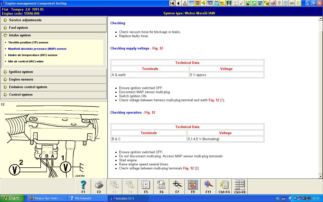

Potrzebuję napięć jakie wskazuje mapsensor w trakcie pracy.

To wystarczy?
http://forum.tempra.org/d...=detail&df_id=4

Miszko, dzięki, wiedziałem że kiedyś gdzieś widziałem takie 'schematy'.
Mam nadzieję, że to wystarczy.

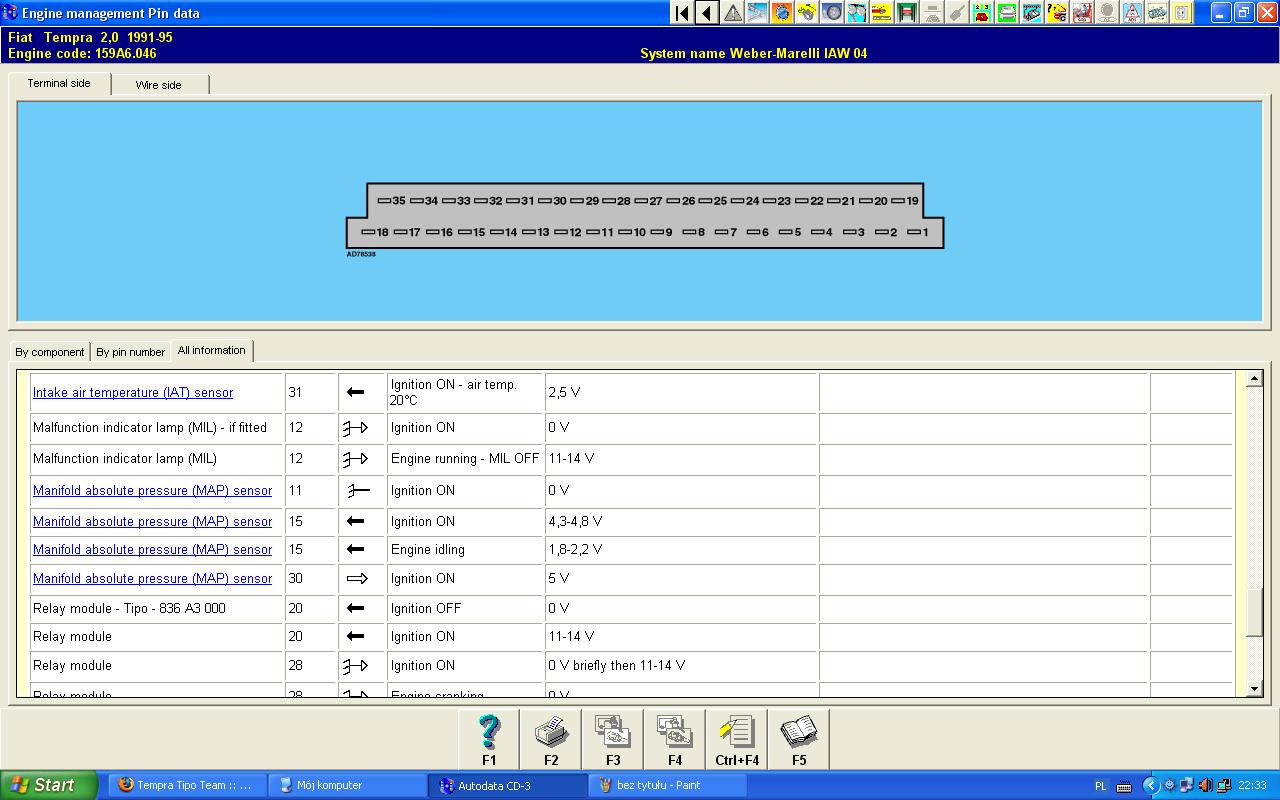

może to Ci coś da:
po angielsku ale masz pokazane wartości MAP sensora
Wysłany: 29-04-2008, 21:36
akj3, dzięki, to też się przyda.

akj3, czy przy tym drugim screenie mógłbyś załączyć nowy po 'kliknięciu' fig.12?
yoyo, dzięki się sprawdzi :)
