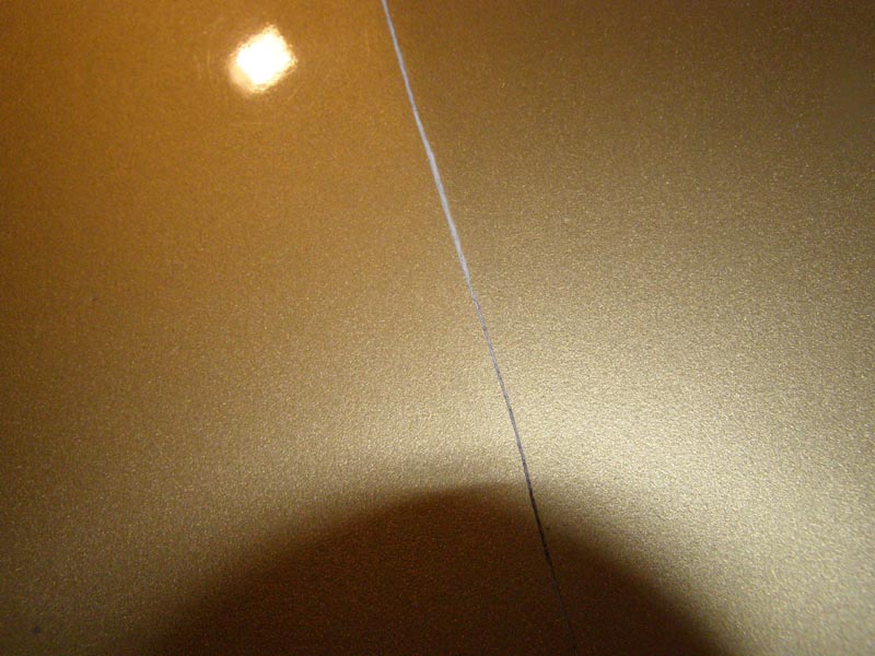

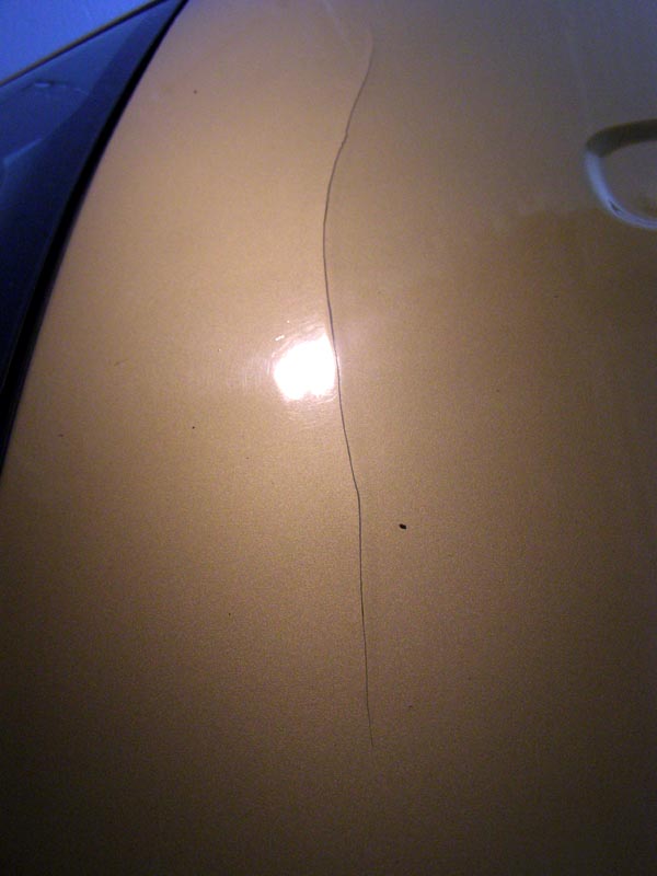

Mam taką sprawę. Otóż moja dziewczyna dostała do użytku samochodzik-Renault Twingo... Trochę już ten samochód u niej w rodzinie jest, a kupiony był na giełdzie w Poznaniu trochę lat temu...
Ale do meritum: otóż ostatnio jak go myliśmy to zauważyłem dziwne pęknięcia lakieru. Autko jest z 95 roku. Z tego co widzę to nie jest to całkiem normalne i szczerze to mam wrażenie jakby autko było po dachowaniu i całe pokryte było warstwą szpachlu. Zresztą sam fakt, że kolor taki mało typowy, to już przemawia za tym, że był malowany.
Oto 3 fotki... 2 pierwsze to zdjęcie dachu (pęknięcie jest w poprzek auta z przodu dachu) a drugie to inne miejsce autka i przyznam, ze podobnych pęknięć jeszcze kilka jest...

Nie ma mozliwości,dach do malowania od nowa... |

Dach jest wystawiony na działanie promieni słonecznych, czyli się mocno nagrzewa.
Szpachla za to jest sztywyna i zapewne jak blacha się podgrzewała i studziła to zmieniała minimalnie swój rozmiar, a szpachla ciągle pozostawała "tych samych" wymiarów. Pewnie stąd te pęknięcia.
Szczerze powiedziawszy to zależy co chcesz zrobić i jak dobrze. Bo jak tylko na "odbębnienie" to połóż w rowkach jakiś sylikon i w sumie po kłopocie. Wyglądać to nie będzie ok, ale uchroni chociaż balchę przed korozją.
Druga sprawa, to zedrzeć starą szpachlę (wtedy też zobaczysz co jest pod spodem i nawet może kolor fabryczny zobaczysz). Nałożyć nową i wyszlifować. Z tym, że będzie cię czekał malowanie dachu.
Nieunikniona jest sytuacja taka, że za jakiś czas znowu powstanie takie pęknięcie. |

| Ja bym na twoim miejscu spróbował się dowiedzieć czy są elastyczne podkłady wypełniające coś jak szpachla tylko elastyczne i próbował tym podziałać dach do przemalowania niestety albo wersja na ubogo jak miszko, pisze. |

| Zawsze można zamiast szpachli użyć włókna szklanego! |

| to powinno być zrobione przynajmniej szpachlą z włóknem, jeśli nie umiesz szpachlować to nie bierz się za szpachlowanie bo na dużych powierzchniach to nie jest takie proste wyprowadzić na równo |

Sir-Rafał, powiem tak ,skoro tak spękało ,to pozostaje ci to zerwać ,co może twoim oczom ukazać sie nie miły widok ,że dach był klepany na odpier.... ,bo po tym co widzę to jest tam ostro go nawalone ,jeżeli by to robił ktoś solidnie ,na pewno by tak nie spękało ,bo mniejsza warstwa by szła szpachli ,jeżeli tylko pęknięcia zakamuflujesz ,to któregoś dnia dziwczynie twoje odpadnie wszystko na przejeździe kolejowym ,po prostu jak tak spękało ,znaczy że już odparzyło większość ,więc gdybym ja to robił ,to bym to zrywał i odnowa klepał i szpachlował |

Ja niestety nie znam się na blacharce i wole tego nie pogarszać. Wezmę tylko wcisnę trochę silikonu tak jak radzicie, bo po prostu nie chce, żeby jej tam ładnie rdza wybiła... Zresztą autko ma już swój wiek wiec nie ma sensu w niego inwestować za dużo, zwłaszcza w blacharkę... Będziemy się martwić jak pół dachu odpadnie
A swoją drogą to ten ktoś kto im go sprzedał to ładny koleś... Autko po dachowaniu, obstukane byle jak i byle na handel, komuś kto się nie zna wcisnąć... Dżungla normalnie... |

Witaj, zrywaj jak popadnie bo jak pękło, to pod spodem jest już niefajnie. Silikon to łatanie na marne, bo w niedługim czasie spęka dalej i w końcu spadnie, więc i tak to będziesz robił. Kup szpachle z aluminium, jest droższa i gorzej ją docierać, ale trzyma super, no i lakier.

trotyl, ma rację, w tych szparach już jest syf i nawet jak silikonem to zajedziesz to rdze będzie szła w głąb,
jeśli sam nie umiesz szpachlować, to podjedź do jakiegoś lakiernik niech to obejrzy, ja kilka razy szpachlę kładłem ale dachu bym sie nie podjął, bo na takiej powierzchni naprawdę ciężko wyprowadzić szpachlę równo pod malowanie |
