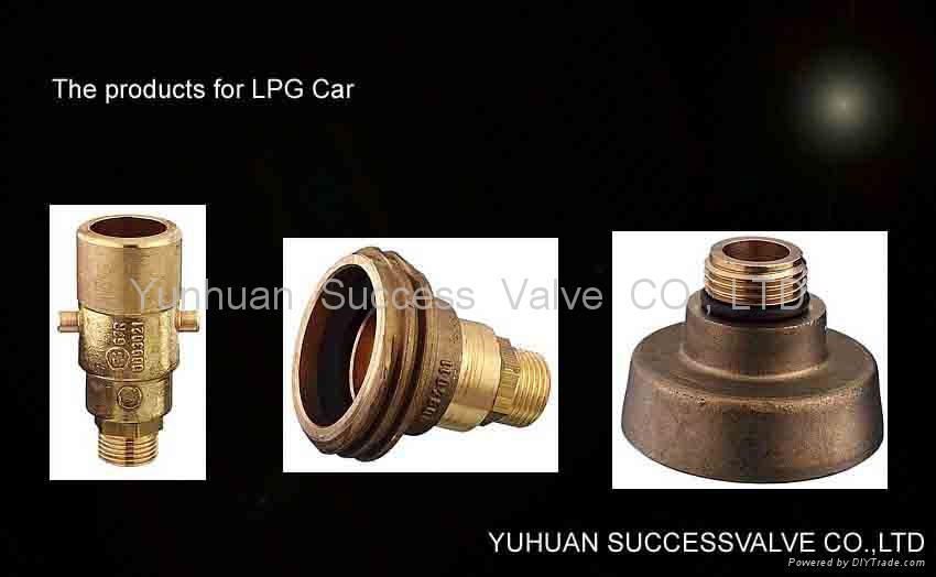

Ja przejechałem szesnastoletnią Lancią do Anglii i z powrotem trzy razy i nie miałem problemów.Stacje LPG spokojnie znajdziesz.Ja musiałem tankować mniej więcej co 230-250 km i nie było problemów ze znalezieniem.Na benzynie przejechałem za całą droge może z 30 km .Obowiązkowe dwa adaptery do LPG i nie zdziw się że bedziesz tankował sam.
Potrzebujesz 1 i 2 od lewej.
