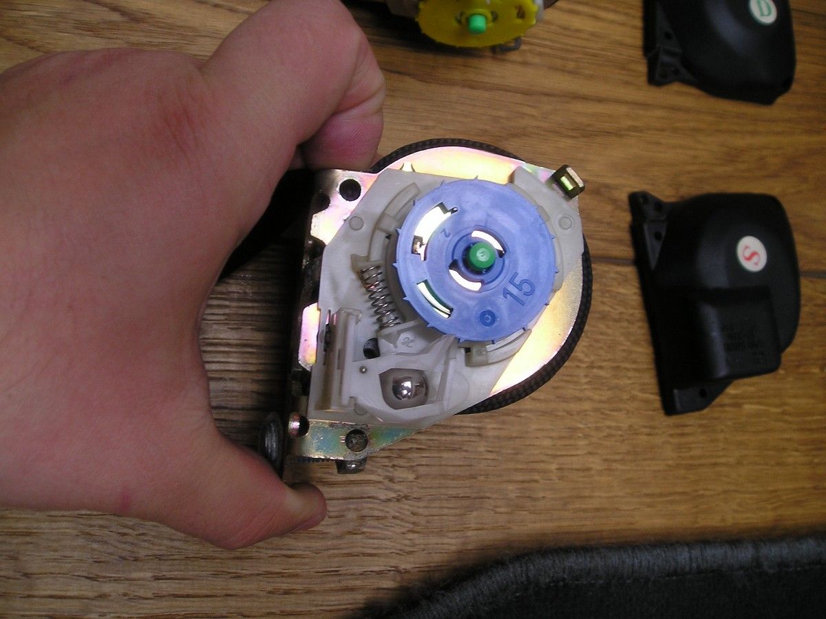

Panowie czy jest możliwość rozwinąć pas bezpieczeństwa?Ponieważ zdemontowałem z tipo,pasy mi się zwinęły do końca praktycznie.Teraz chciałem założyć jeden do uno i za żadne skarby nie umiem go rozwinąć z powrotem(jeden już naprawiłem :sciana: )

bo w złej pozycji masz pewnie zwijarkę i masz pas zablokowany :)
Wysłany: 13-04-2012, 21:47
manieek133, przechyl go tak jak by był normalnie zamontowany w aucie, wtedy taka metalowa kulka wskoczy na miejsce i zwolni ci zapadkę. W każdej innej pozycji pasy są zablokowane.
To są pasy bezwładnościowe czyli blokują je dwie rzeczy: prędkość wysuwu pasa lub przeciążenie które wybija kulkę z koszyka a on kolei uwalnia zapadkę.
