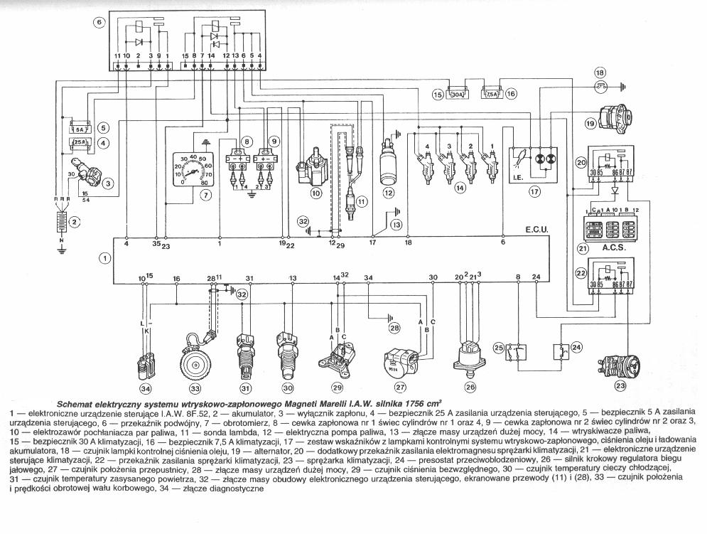

Witajcie
Tak jak napisałem w temacie poszukuję schematu owego silnika chodzi mi konkretnie o te wszystkie magiczne czujniki gdzie się znajdują ,od czego są . Przyda się każda wzkazówka
Z góry dzięki |

| Schematu nie posiadam ale napisz na gg konkretnie jakich czujników szukasz w miarę możliwości pomogę.GG 5087585 |

Mówisz - masz :

Dzięki za pomoc schab schemat przyda się. Qbba napewno napiszę
Jeszcze raz dzięki panowie za tak szybką odpowiedź |

Dzięki schab. To teraz też mam schemat |

| witam,a masz może schemat elektryczny do 1.8v,ale z rozdzielaczem zapłonu a nie jak w schemacie powyżej z dwoma cewkami zapłonowymi |
