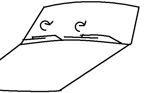

Sapphiron napisał/a:
co do przesunięcia w lewo wycieraczki... to byłby dobry pomysł bo mi też taka ochydna linia zostaje z wszystkiego co było na szybie... tylko jak to zrobić
No a nie można po prostu odkręcić śrubę mocującą lewe ramię i podnieść całość żeby wyżej leżała na szybie a przez to miała większy zasięg ?
Jutro zobaczę co z tego wyjdzie, bo dzisiaj niestety czasu brak
był : Tipo 1.4
są : Ford Fiesta 1.3
Opel Astra 1.4 16V :P
polansky
Pomógł: 20 razy
Dołączył: 17 Mar 2007
Posty: 1007
Wysłany: 20-12-2007, 13:57
Adonay napisał/a:
Pragnę tylko zauważyć, że jak za wysoko się podniesie ramię to górny koniec wycieraczki może wyskakiwać za szybę, bo ta niewytarta powierzchnia ma formę trójkąta. Także trzeba próbować z ustawieniem żeby nie przesadzić :D
