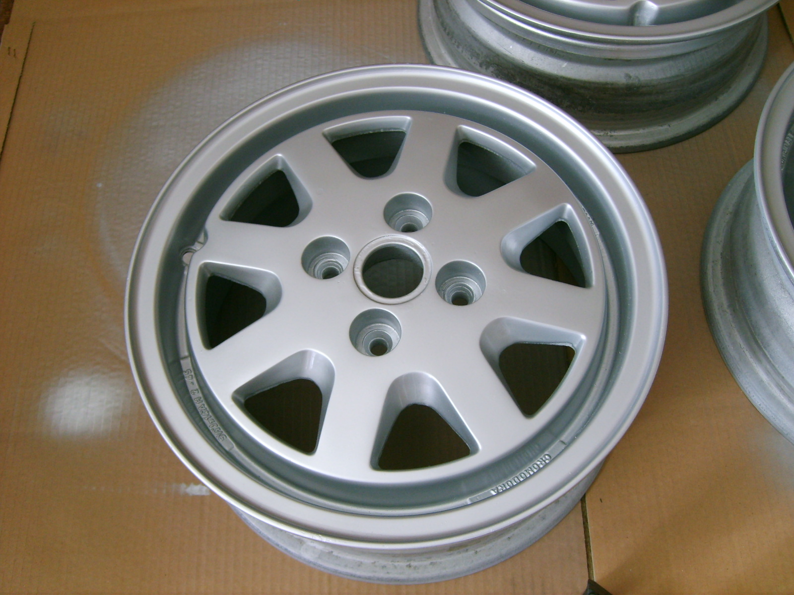

Ostatnio kupiłem od JAM_BELFEGOR felgi, które jeszcze trochę dopieściłem i obecnie wyglądają mniej więcej jak ta niżej

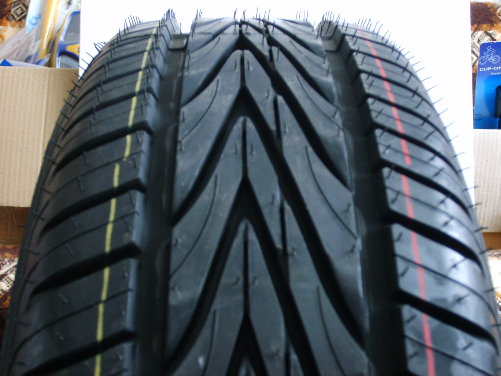

a dzisiaj jeszcze przyszły oponki, które będą założone na te felgi Vredestein Hi-Trac 185/60R14 82 H

...wyglądają naprawdę ładnie... możesz się przyznać co tam robiłeś ? jakaś polerka, piaskowanie, proszek ?...
latarnia
Dołączył: 13 Cze 2007
Posty: 164
Skąd: Częstochowa
Wysłany: 20-05-2008, 19:46
piaskowane i malowane były zanim je kupiłem od JAM_BELFEGOR, ja tylko załatałem kilka odprysków jakie były przeszlifowałem papierkiem 2000 i całość pomalowałem 3 warstwy szarym do felg i 2 warstwy klaru a potem przepolerowałem pastą tempo

Felgi wyglądają teraz bardzo efektownie tj jak nowe , zobaczymy jak lakier będzie wyglądał za pół roku :)
Mam nadzieje ,że nie zejdzie :)

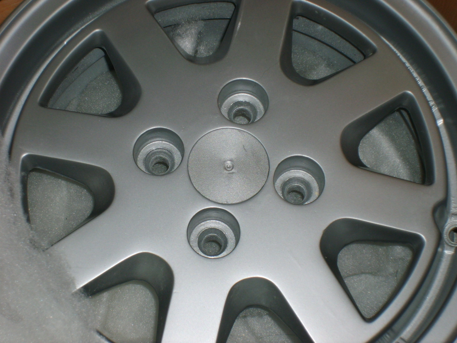

a pomyślałem sobie i chyba tak zrobię, że dekielki też pomaluję pod kolor
** Dodano: 21-05-2008, 18:18 **
i jak pomyślałem tak zrobiłem, dekielki własnej roboty, trzymają się bardzo dobrze, pomalowałem tylko raz alby zobaczyć jak do będzie wyglądało
i jak wam się widzi?
