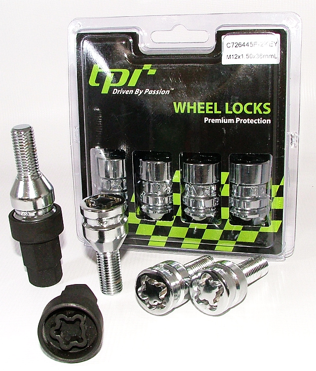

To jest coś jak to?
Jeżeli spawanie odpada, to chyba jedyne co widzę to kupienie jakiejś nasadki i wbicie jej "na siłę". Trudno powiedzieć czy coś strzeli, czy to wytrzyma. Czy nasadka się ugnie.
Ewentualnie jakaś rurka i spróbować chociaż lekko ukształtować pod wzór, resztę "nabić". Wystarczy, że wejdzie w rowki.

miszko, coś w tym stylu.
Tylko te moje są "cwaniej" zrobione.
Mają dużo płytsze rowki.
