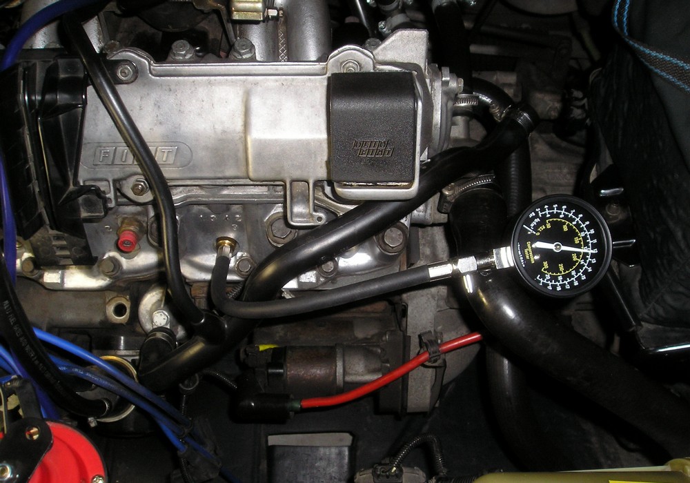

Grupa małopolska na następnym spocie mogę wam zrobić darmowy pomiar kompresji jeśli ktoś będzie chciał ;> dopadłem manometr do pomiaru oraz mam komplet kluczy do świec.

ubek, to będziesz pierwszą ofiarą ;> ja dziś z drżącą ręką mierzyłem. Bo wiedziałem że jak słabo wypadnie to nie będę się bawił w remont silnika, który przekroczy połowę wartości auta. Ale wyszło ok jeszcze szukam tabeli wartości nominalnych żeby sobie porównać wiem że jest to coś koło 12 bar ale nie pamietam dokładnie.

JAM_BELFEGOR, w mojej księdze napraw Tipo znalazłem stopień sprężania:
1.4 160A1.00 - 9.2
1.4 159A2.00 - 9.3
Wysłany: 29-10-2008, 23:03
JAM_BELFEGOR, wszystko pięknie ładnie ale cos brudno koło rozrusznika to nie w twoim stylu :D
Apokalipsa :lalala: moja ręka opaczności tam nie sięga heheh To naładować Panowie akumulatory dobrze bo będziemy trochę kręcić rozrusznikiem po 10 razy na cilinder
Wysłany: 29-10-2008, 23:04
A tak wogule to kiedy jakis spocik ubek nic sie nie starasz :zolta:
Chyba Cie zaraz kopne w D* :D na wcześniejszej stornie zobacz :lalala:
Wysłany: 29-10-2008, 23:05
1.4 160A1.00 - 9.2
1.4 159A2.00 - 9.3
Kajlon, a w jakich to jednostkach bo to sie ni jak ma do 12 bar ;>
Wysłany: 29-10-2008, 23:06
JAM_BELFEGOR, w takim razie wezme zapasowy aku 8)
własnie nie ma podanej jednostki :sciana:
teraz gmyram w książce WKŁ zobaczymy co piszą
** Dodano: 29-10-2008, 23:07 **
luzik mój wytrzymał dwie takie sesje bez zająknięcia potem zapalił ;>
** Dodano: 29-10-2008, 23:09 **
Ciśnienie sprężania 11 +/-2 (zajebista dokładność :lalala: ) kPa dla 160A1.000 i 2.000 to ciutkę mniej niż bar szukam dalej...
** Dodano: 29-10-2008, 23:17 **
Pierdyknąłem tą książką nie ma ... jak ktoś wie ile fabrycznie nowa jednostka powinna mieć niech pisze.

ego, ale to jest stopien spezania a nie cisnienie .
Kod:
Cisnienie mozna wyliczyć ze wzoru:
P = S * k , gdzie:
P - cisnienie sprężania
S - stopień sprężania
k - współczynnik, dla bezyniaka 4-suwowego 1,15-1,30
Czyli dla stopnia sprężania 10,0 , cisnienie w zdrowym motorze powinno być 11,5-13,0 , jesli jest poniżej 9 trzeba sie zaczynać martwić.
Znalezione na forum vw :(
Wysłany: 30-10-2008, 11:35
ego, tak...? to wiem stopień sprężania, to jest na naszej stronie głównej, ale to mi dalej nic nie mówi, bo stopień sprężania nie ma nawet jednostki, nie wiem jak to odnieść do pomiaru manometrem, poza tym to nie to samo co kompresja cylindra, chyba. W książce WKŁ T/T (str. 50) jest tabela dla 160A1.000 i 2.000 a w niej między innymi jedna pozycja to stopień sprężania 9,2 a inna to ciśnienie sprężania 11-/+ 2 kPa to by było to co manometr pokazuje i to nie jest jedno i to samo. Tyle że ja chwiałbym jakąś dokładną tabelę ile ma fabryczna jednostka a nie dokładność -/+ 2 kPa to jest różnica napompowanego koło w samochodzie litości :D czyli jak wyjdzie mi 9 kPa to jest super i jak wyjdzie mi 13 kPa tez jest super.

Czyli z tego wychodzi ze nie ma jednoznacznego fabrycznego ideału do którego odnieść można pomiar.
** Dodano: 30-10-2008, 11:45 **
Czyli dla 159A2.000 w/g wzoru od lordabarth, dolna granica to 10,35 zaś górna 12,09. lordabarth, a wiesz w jakich to jednostkach, bo manometr ma kilka skal między innymi bary i kPa
Stopień sprężania jest niczym innym jak informacją mówiącą w jakim stopniu( o ile razy) zostaje sprężona mieszanka czyli jak zmienia się objętość nad cylindrem.
Jeżeli stopień wynosi 9,2 to oznacza to, że tłok poruszając się z DMP(dolny martwy punkt) do GMP(górny martwy punkt) zmniejsza objętość w cylindrze 9,2 krotnie.
Nie ma uniwersalnego i dokładnego przelicznika między stopniem sprężania a ciśnieniem sprężania, bo ciśnienie zależy od wielu czynników(fazy rozrządu, uszczelnienie tłok/cylinder, szczelność zaworów itp).
Widzę Jam, że masz taki sam manometr jak ja :D
