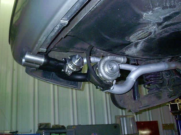

Zamontowałem turbo i bov :D
Wysłany: 19-01-2010, 01:20   Zamontowałem turbo i bov :D
:badgrin: bez komentarza
Wysłany: 19-01-2010, 01:25
coś dziwnie to posklecane. pierwszy raz widzę taką konstrukcję z tyłu samochodu. Jak dolot, przez cały samochód rura będzie :?: na filtr :?: pod samochodem :?: zapcha się momentalnie...
Wysłany: 19-01-2010, 01:30
:sciana: nie wierzę
Wysłany: 19-01-2010, 01:39
ziomm? z kąd ty to zdjęcie wytrzasnąłeś?

Wysłany: 19-01-2010, 08:56
:lol2: nie no world champion ship :sciana:

Wysłany: 19-01-2010, 10:27
haha haha haha kurde mają ludzie pomysły :D

Wysłany: 19-01-2010, 10:50
to musiałbyć faktycznie geniusz skoro takie rzeczy mu po głowie chodziły,albo pod maską już brakło miejsca na turbine :badgrin: :badgrin: :badgrin:

Wysłany: 19-01-2010, 14:31
Niestety, ale...
http://www.chevyhiperform...urbo/index.html
http://www.vetteweb.com/f...ette/index.html
tak montuje się turbo w przypadku braku miejsca na instalację turbo w komorze silnika.
Najczęściej w autach z silnikiem zamontowanym z tyłu.
I tak BTW, to ta gruszka koło turbo to nie blow off, tylko wastegate :lol:
Bov'a montuje się jak najbliżej przepustnicy ;)
Przykład jak to jeździ. Nie mam głośników w pracy więc nie wiem dokładnie co tam jest :P
http://www.youtube.com/watch?v=hQVPYDkPQzA
Wysłany: 19-01-2010, 15:24
hyhy zatkało kakało :lol: widziałem na necie podobne wynalazki ciekawe jak to ma się w praktyce? W Polsce pewnie nie praktykuję się takich rozwiązań, chyba że zawias z tyłu + 30 :D

Wysłany: 19-01-2010, 16:03
no to Raku, sprowadził nas na ziemie. niezły patent :badgrin:
ale że rob nie wiedział :lalala:
Wysłany: 19-01-2010, 19:31
Polecam się na przyszłość :P
