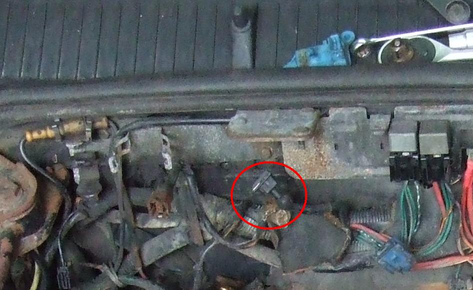

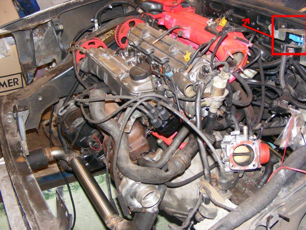

Wysłany: 18-06-2008, 21:11
fotka bajkowa-widze te niebieskie hujosxxx ale gdzie go podpiąć prosze powiedzcie.....
lordabarth
Pomógł: 33 razy
Dołączył: 09 Sie 2005
Posty: 582
Skąd: Wolbrom
Wysłany: 18-06-2008, 21:35
Wysłany: 18-06-2008, 22:01
Tak jak lordabarth, wrzucił fotkę. Do Map'a jest wtyczka czarna, w niej trzy przewody. Obadaj wcześniej czy wszystkie są dobrze zamontowane, i czy czarny (masa) jest na środku. Jak nie będzie chciał odpalić to zmień zewnętrzne kabelki miejscami.
Wysłany: 18-06-2008, 22:37
Masz tu schemat wtyki.
Wysłany: 19-06-2008, 08:28
Ja podłączając w ten sposób nie mogłem odpalić auta, po zmianie miejscami zewnętrznych kabelków zagadało ;D
