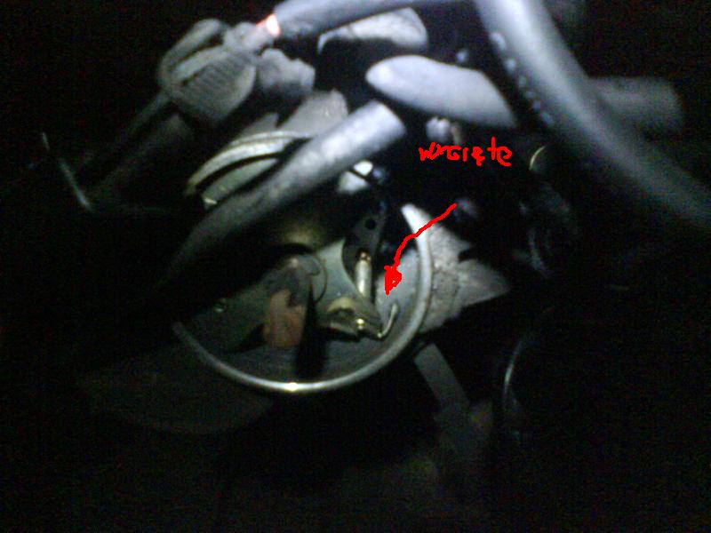

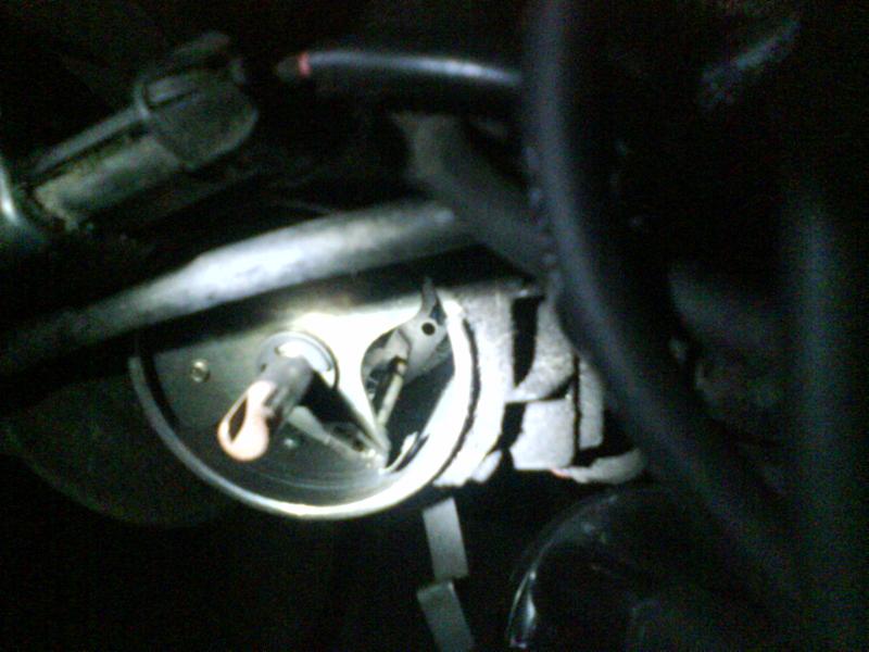

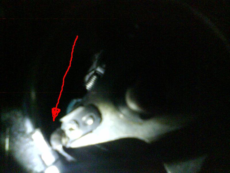

Sprawa wyglada tak-
Wyciagnąłem stary palec i z ciekawosci sciągnalem osłone przeciwpylkowa
to co zobaczyłem troszke mnie zmartwiło- chodzi o to co jest pod osłona chyba nadajnik impulsów-taki talez metalowy osadzony na wałku-ma wygieta jedna czesc chyba ta stykajaca sie z obudowa aparatu-nie wiem jak sciagnac to zdjalem zabezpieczenie i podkladki ale samego taleza nie moge wysunac- poza tym zólty bolec od sterownika podcisnieniowego nie wyglada za dobrze-jest jakis taki upalony i do niczego nie przymontowany. Czy ten talez nadajnik powinien obracac sie razem z palcem czyu moze powinien byc nieruchomy?
zaraz wrzuce fotki

To chyba czujnik halla tylko czy on powinien byc zamontowany na stałe do obudowy czy sie ruszac czy na stałe z osią obrotu i krecic sie razem z palcem tylko co wtedy z kablami?
jak go zdemontowa?
pomocy

Panaracer, nie dawno ktoś miał podobny problem.Pogięło blachę w środku i urwało przewody od czujnika.Poszukaj może coś się dowiesz.A czujnik halla jest przykręcony do blachy która wykonuje obrót o parę stopni.Blachą tą obraca regulator podciśnieniowy w celu regulacji kąta wyprzedzenia zapłonu.
Na fotkach nic nie widać więc nie wiem jak to się demontuje.
Z aparatu wychodzą dwa przewody,więc do nich przykładasz końcówki od miernika w celu pomiaru.Odłącz czujnik przed pomiarem.
Co do palca to są różne rodzaje.Z blachą i z zatopionym opornikiem.W zwykłym układzie zapłonowym taki jak u Ciebie powinien chyba być z opornikiem,a w elektronicznym jest już zwykły palec.

Mam do wymiany czujnik-raczej nie będę próbował go prostować
Co do montażu to on powinien pływać na ośce obrotu aparatu zapłonowego
nie wiem tylko jak mam zamontowac ten sprawny-natomiast na bank będę musiał kupić sobie czujnik podcisnienia bo tam wszystko urwane.
mam identyczna sytuację jak kolega o którym wspomniałeś-ba nawet blacha pogieta jest w ten sam sposób.
