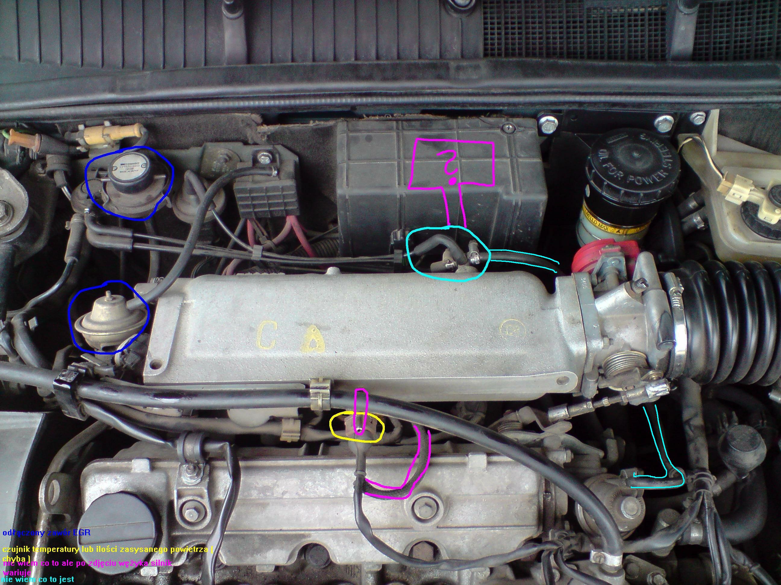

nie mogę ustalić do czego służą opisane na fotce czujniki
interesuję mnie czy żółty to czujnik temperatury czy przepływomierz ?
oraz co to jest ten fioletowy wężyk podciśnienia ? idzie on do tej czarnej osłony gdzie znajduję się przekaźnik chyba od pompy paliwa , wężyk wchodzi w taki plaski biało niebieski kwadrat ( nie mam pojęcia co to )
oraz co to jest to zaznaczone na błękitno rozgałęzienie, z którego jeden wężyk idzie chyba do regulatora ciśnienia paliwa na listwie wtryskowej
bardzo proszę o pomoc oraz ewentualne poprawki w moim chaotycznym opisie :)

- interesuję mnie czy żółty to czujnik temperatury czy przepływomierz ? - czujnik temperatury zasysanego powietrza
- oraz co to jest ten fioletowy wężyk podciśnienia ? idzie on do tej czarnej osłony gdzie znajduję się przekaźnik chyba od pompy paliwa , wężyk wchodzi w taki plaski biało niebieski kwadrat ( nie mam pojęcia co to ) - wchodzi w MAP Sensor, jest to czujnik podcisnienia w kolektorze ssacym, uzywany zamiast przeplywomierza, pozwala odczytac aktualne obciazenie silnika i dobrac skład mieszanki sterownikowi wtrysku
- oraz co to jest to zaznaczone na błękitno rozgałęzienie, z którego jeden wężyk idzie chyba do regulatora ciśnienia paliwa na listwie wtryskowej - układ recyrkulacji spalin EGR - proponuja wyjscie z zaworu egr [grzyb na lewej stronie kolektora ssacego] zaslepic, pewnie juz puszcza non stop spaliny w kolektor ssacy, auto bedzie wtedy przymulone, wiecej palilo, moga swirowac wolne obroty

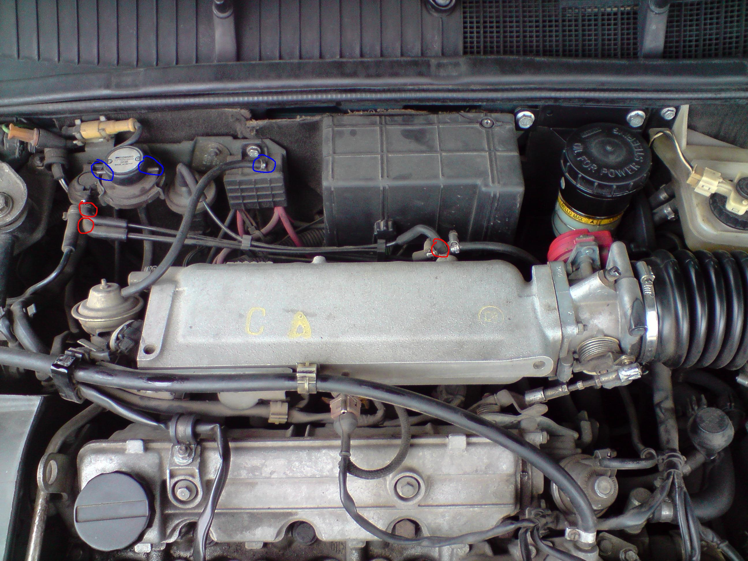

cześć wężyków z EGR jest odłączona ( z tego dużego grzyba po lewej całkowicie pościągałem wężyki ) ponad to czujnik EGR wkręcony przy termostacie ( który się otwiera po rozgrzaniu silnika ) też z niego pościągałem węże
GrzesiekK., czyli dla pewności te węże zaznaczone na czerwono mogę zdjąć ?
te na niebiesko już odłączyłem

kurcze ja ju tam sporo na mieszałem ale raczej nic sie nie dzieje.
więc proszę wytłumacz mi które węże skąd zdjąć i pozaślepiać aby zawór EGR był odłączony

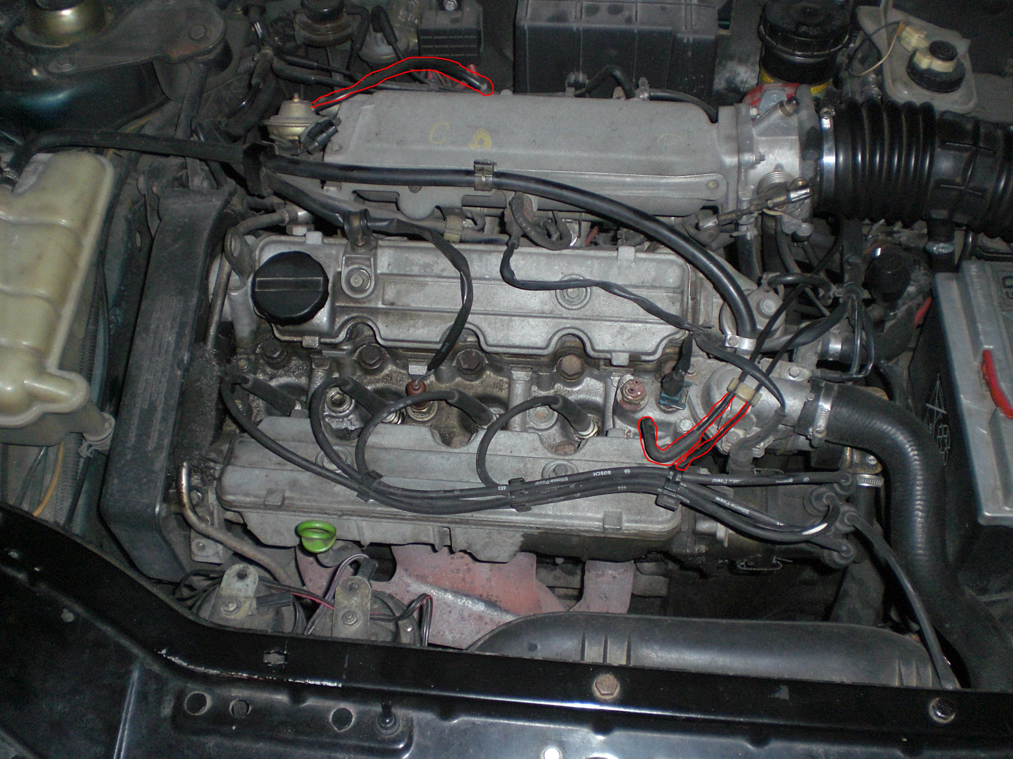

** Dodano: 14-09-2009, 16:25 **
zaznaczone na czerwono to węże zdjęte i zaślepione, czy w taki sposób EGR jest odłączony ?

Leśniczy, najlepiej miedzy zawór EGR a kolektor daj uszczelke zrobiona nawet z blachy z puszki po piwie i zloz od strony kolektora na sylikon aby bylo szczelnie. Samo odpiecie podciśnienia moze nic nie dac, zawor moze byc mechanicznie zaciety w pozycji otwartej a na to swietnie pomoze uszczelka.
