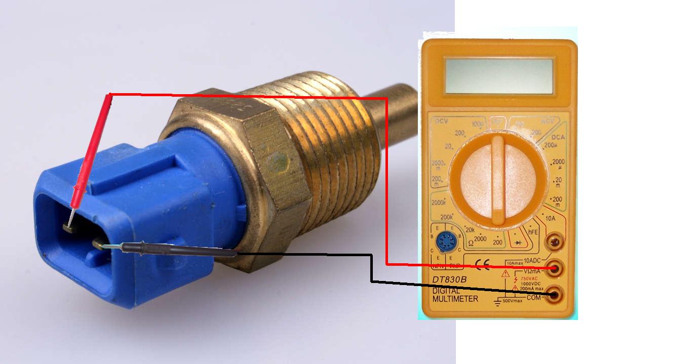

Dziś wszystko zrobiłem i sprawdziłem jak mówiłeś. Ale zacznijmy od poczatku. Wcześniej na forum wyczytałem ze żeby sprawdzić silniczek krokowy trzeba wcisnąć ten "grzybek" palcem jak silnik chodzi i tak zrobiłem. Ku mojemu zdziwieniu grzybek ten cofną sie dosyć daleko a samochód zaczął jakby zdychać "trzęsło buda ale nie zgasł. No i juz nie wrócił na swoje miejsce dopiero po chwil było słychać jak zamielił i sie wysunął i już trzymał samochód na obrotach jak powinien. Czy to normalne zachowanie ? Dodam ze robiłem to na ciepłym silniku.
No a teraz ta niebieska czujka (czujnik cieczy chładzącej). Pomierzyłem go miernikiem. A o to wyniki:
Silnik zimny pomiar czujnika:
Lewa strona - masa miernika, prawa strona plus pomiar: 7,35 Ohm
Na odwrót 0,12 Ohm
Pomiar wtyczki:
L-masa P-plus 3,40 Ohm
Na odwrót 3,41
Wtyczka na włączonym zapłonie: Zimny silnik
P-masa L plus 4,64 V
Na odwrót -4,61 V
Ciepły silnik (rozgrzany do 80stopni)
Pomiar czujki L-masa P-plus 0,29 Ohm
Na odwrót 0,31 Ohm
Pomiar wtyczki ciepły silnik
L-masa P-plus 7,66 Ohm
Na odwrót 0,01 Ohm
Pomiar wtyczki na włączonym zapłonie:
L-masa P-Plus 4,63
na odwrót -4,63
TEMPRA 1.6 S.X ie
Larry075

Zaraz zaraz. Masz taki czujnik:???

Wybacz ale jednego nie rozumiem, ustawiłeś miernik na ohmy i mierzyłeś rezystancje dotykając każdym z przewodów miernika do bolców, tak? (jeden przewód do jednego bolca i drugi do drugiego?)
Nie wiem z kąd te pomiary
na odwrót
i dlaczego takie niskie wartości
** Dodano: 05-10-2010, 22:09 **
Na zimnym (około 20stopni) powinieneś mieć 3000ohm (mniej więcej),
jak wskaźnik wstaje (około 50stopni) to 600-900ohm
a przy 90stopni to 100-300ohm
Keray69
Dokładnie tak. Pewnie coś źle zrobiłem tak myślałem ze nawale bo nigdy tego nie robiłem wcześniej.
Byłbym wdzięczny jak byś opisał mi dokładnie jak dokonać tych pomiarów to jutro zrobię poprawkę.
Spoko, pisząc na forum jestem na to przygotowany. Normalnie gdybyś do mnie przyjechał do naprawy to by była kwestia kilku chwil :)
Robiłeś tak jak na zdięciu?
A jeśli mieszkasz w mieście to mógł byś pójść do sklepu, i kupić rezystor (koszt ok 7groszy) a najlepiej kilka: 3KOhm, 4,5KOhm; 5KOhm; 8KOhm i 300Ohm (K-kilo). Oczywiście mogą być lekko mniejsze lub większe wartości jeśli nie ma w sklepie (z wyjątkiem tego 300ohm - może być 100-330ohm). Tak najłatwiej sprawdzisz, czy twój czujnik działa poprawnie. Przed porannym odpaleniem silnika (gdy jest zimno), zamiast czujnika we wtyczke wsadź rezystor dając silnikowi sygnał, że jest zimno.
** Dodano: 06-10-2010, 20:43 **
aaa... jeszcze jedno. Kiedyś popełniałem taki błąd, odczytywałem wartości z miernika w Ohmach wtedy, gdy na zakresie były Kohmy (w tysiącach) więc na wszelki wypadek, zaznacz mi na zdięciu miernika, na którym zakresie był pomiar 8)
** Dodano: 06-10-2010, 20:46 **
Lewa strona - masa miernika, prawa strona plus pomiar: 7,35 Ohm (czy 7,35Kohma czyli 7350ohm?)
Na odwrót 0,12 Ohm
Pomiar czujki L-masa P-plus 0,29 Ohm (czy 0,29Kohma czyli 290ohmów?)
Na odwrót 0,31 Ohm

Larry075 napisał/a:
Hehe jakbyś stał obok popełniłem dokładnie ten sam błąd (dokonywałem pomiaru na 20K)

Wysłany: 06-10-2010, 21:24
Właśnie! Więc raczej z wyniku pomiarów wynika że czujnik jest sprawny.
Trzeba było sprawdzić ten silniczek krokowy i czujnik położenia przepustnicy hmm... moment
Wysłany: 07-10-2010, 12:06
Keray69, silniczek krokowy masz sprawny. To nie jego wina, że po odpaleniu za chwilę się chowa, bo taki dostaje sygnał. A sygnał pochodzi prawdopodobnie z czujnika temperatury zasysanego powietrza który znajduje się na kolektorze ssącym (znajdziesz go po stronie pasażera, a wpięty jest w niego przewód z niebieską wtyczką). Oczywiście 100% pewności nie mam, ale u mnie takie właśnie objawy też były. Wymieniłem czujnik i wszystko było ok. Gdyby padł silniczek krokowy to albo wcale by nie reagował na wciśnięcie "grzybka", albo robiłby sobie co mu się podoba (obroty by świrowały bez powodu). Ale wg twojego opisu silniczek reaguje prawidłowo, a obroty nie fiksują i po rozgrzaniu wszystko jest cacy.
