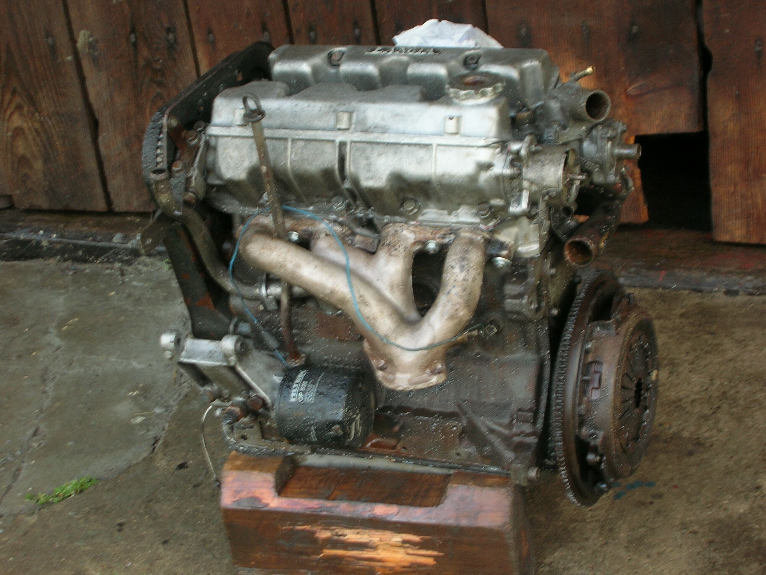

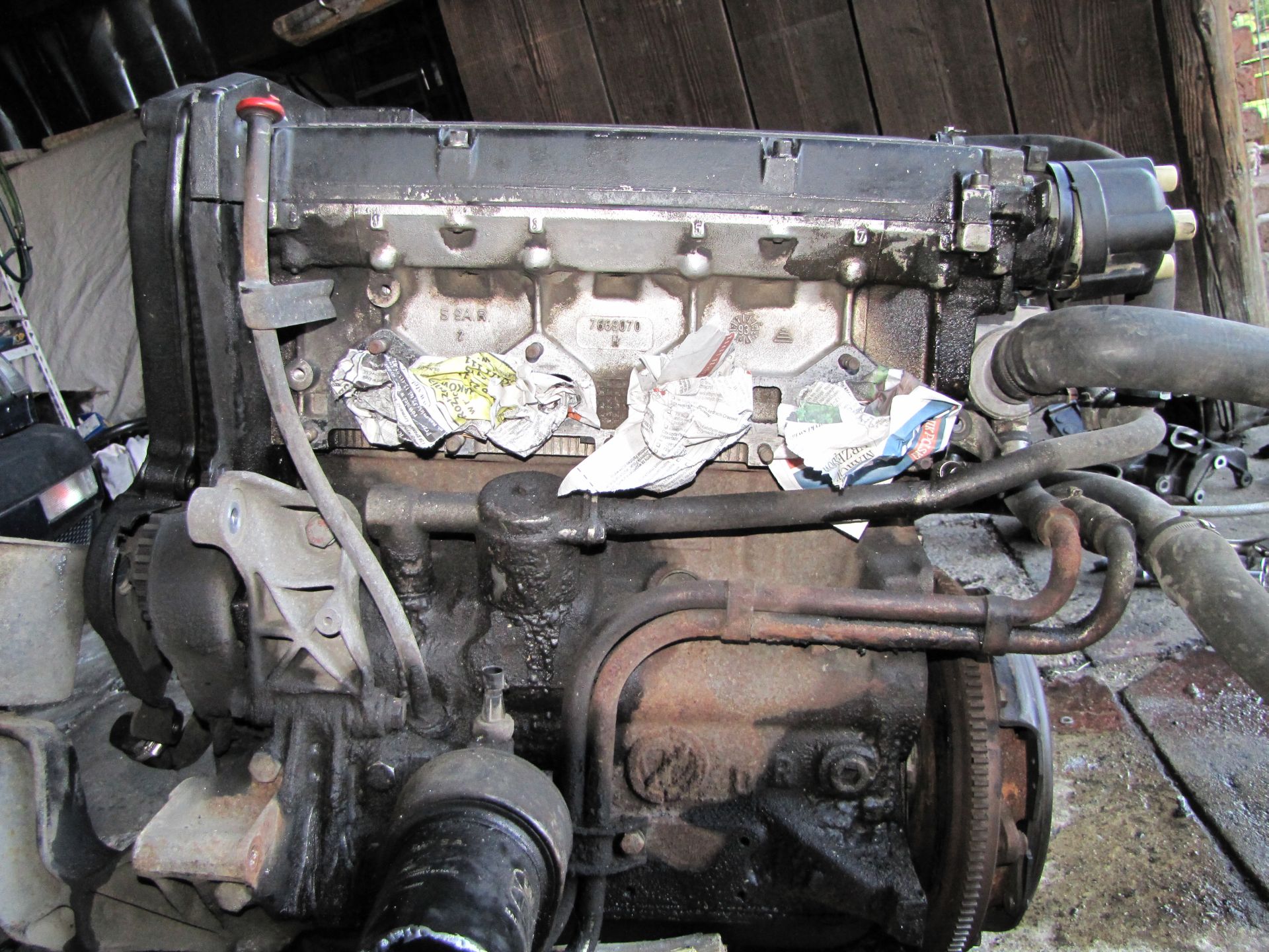

schab
Pomógł: 25 razy
Wiek: 68
Dołączył: 13 Paź 2006
Posty: 616
Skąd: Radziszów k. Krakowa
Wysłany: 19-12-2012, 12:46
reval666 napisał/a:
Możesz na jakimś foto pokazać o co dokładnie chodzi?
Pod kolektorem wydechowym i bagnetem ( słabo widać ) :
Tu co prawda zdjęcie silnika 16V , ale blok ten sam i lepiej widać . Różnica jest taka , że rurka odmy idzie w bok , a nie do góry :
