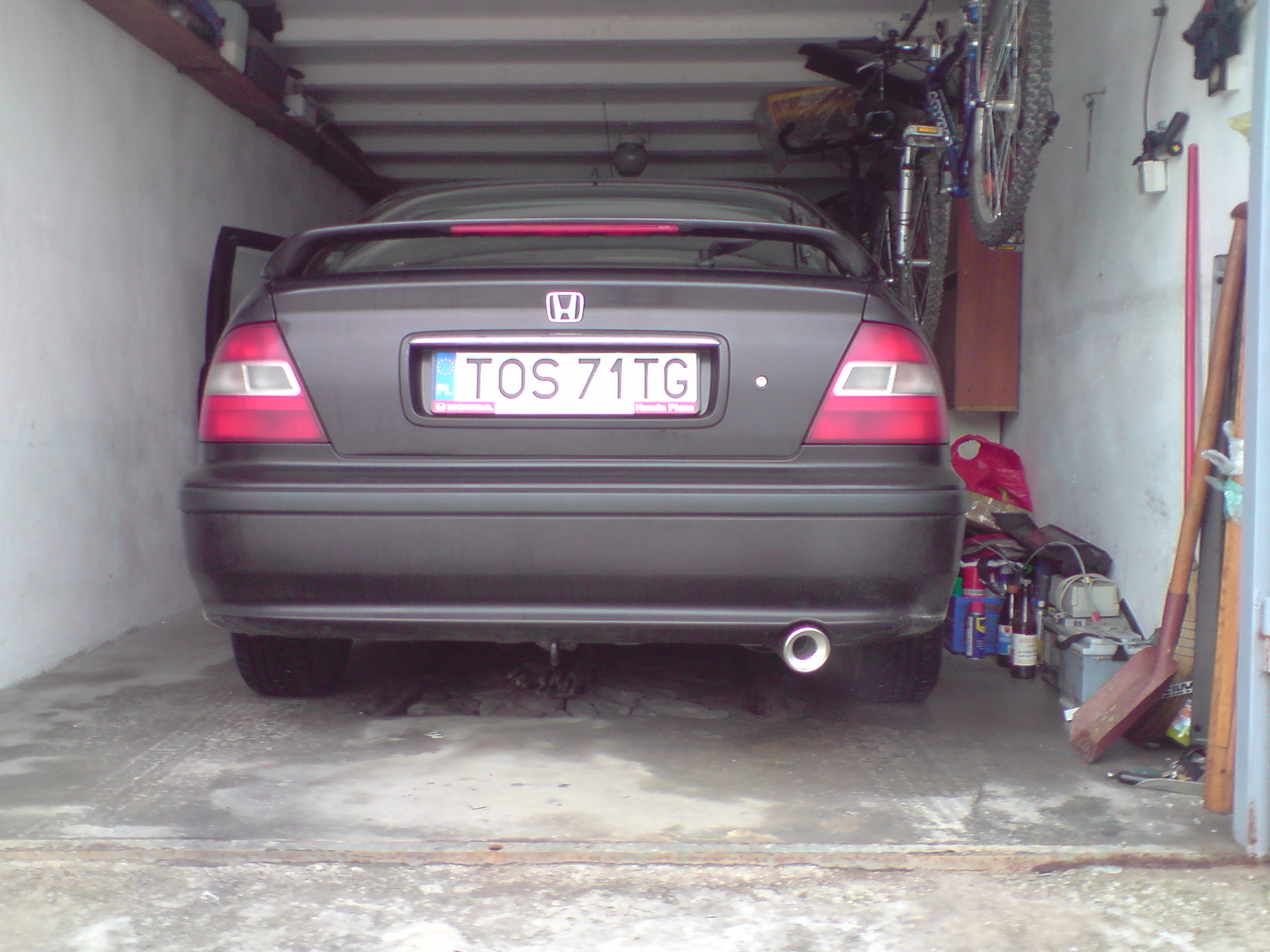

to może ja , jako posiadacz tłumika RM Motors, o który pytasz sie wypowiem na ten temat ....
mam dokładnie taki jak ten, czyli komora wygłuszająca ta sama tylko końcówka inna.
http://allegro.pl/tlumik-...1770945078.html
podobnie jak w hondzie tak i w tipo średnica Fi90 pasuje idealnie pod wycięcie w zderzaku. jako, że miałem juz kilka sportowych tłumików końcowych mogę powiedzieć, że ten pracuje dość cicho w stosunku do np tzw. mugenów lub zwykłych przelotówek bez bocznych komór wygłuszających.
sama jakość wykonania jest lepsza niż WMSporta, którego w sklepach i na allegro pełno.
z ciężaru, wyglądu i wykonania przypomina Montii czyli tłumik o połowę droższy.
z tym RM latam już pół roku i absolutnie nigdzie nie ma śladów korozji. z kolei "chromowana" końcówka w WMSporcie pokrywała się lekko rudawym nalotem, który znikał po przejechaniu szmatką. odnośnie dźwięku to powyżej 6000obr potrafi "drzeć ryja"
zaś poniżej 4000 jesr raczej spokój. w tipo tez powinien być spokój w środku... tylko stojąc z tyłu za autem będzie słyszalne mruczenie :)
