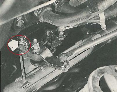

Po przeczytaniu powyższych postów dochodzę do wniosku że jest uszkodzony sierżant albo poduszki... Teraz tylko pytanie na co postawić ? Bo zarówno przy tym jak i przy tym objawy sa podobne lub takie same. 1,3,5 słabo wchodza (wrażenie jakby cos je tam blokowało.A jeszcze dodam, że zaobserwowałem pod maska, ze przy zmianie biegów cały silnik ciągnie do lewej ( stojąc przodem do pojazdu) A i przy ruszaniu czuć jak buja silnikiem (najbardziej chyba na wstecznym). Czyli poduszki czy sierżant ? Wypowie się ktoś bardziej doświadczony ode mnie ? Z góry dziękuje za pomoc.

"nie doszedlem do tego w koncu ale wyczytalem post takiego kolesia ze to sierzant byl.on poluzowal jedna ze srub w tym sierzancie i pomoglo"
Wysłany: 02-06-2010, 12:28
Keray69, nie masz przypadkiem nadmiernych luzów na drążku zmiany biegów? Wtedy do wymiany cięgna, Wg Twojego opisu to wygląda na poduszkę pod skrzynią, aczkolwiek jeśli wymienia się poduchy to powinny być wymienione wszystkie trzy. Pozostałe objawy luzu na poduszkach to piski i szarpanie podczas ruszania.
Wysłany: 02-06-2010, 22:36
Keray69, obadaj czy sierżant porusza się luźnie na mocowaniu z maglownicą bo lubi się zapiec w tym właśnie miejscu.

Niestety wyrzuca mi jeszcze 3 na zakrętach :? A jak ją wrzucam to tak jakby coś tam ja blokowało i do końca nie dochodzi :? Coś blokuje tez drążek jak chcę wyczuć "luz". (jakby coś na górze z prawej strony)
Wie ktoś co to może być ? Moje auto pochłania większość mojej wypłaty :? A niestety zapowiada się na to, ze będzie pochłaniało dalej... :( Bardzo byłbym wdzięczny za trafne namierzenie usterki. Z góry wam Panowie dziekuje.

Witam Panowie ponownie. Dziś zaszedłem do sklepu z częściami do fiata i zapytałem ile kosztuje ten sierżant i powiem wam, że gość wywalił gały i pyta mnie co to takiego ? Mimo tłumaczeń nie udało się mu wyjaśnić co to :? Ma to gówienko jakoś inna nazwę ? Taka by z czaili w sklepie co to takiego ? ;p Bo jak tam dalej na zakręcie wprawo będą wyskakiwać mi te biegi to boje się ze zajeżdżę skrzynie :? A i jeszcze chciałbym zapytać czy wymiana tego sierżanta jest skomplikowana czy raczej poradziłbym sobie sam z tym i nic więcej nie popsuł :roll: ?

Proszę pomóżcie bo nie mogę tego dostać i wszyscy się ze mnie śmieją, bo mówią, ze w motoryzacji nie ma takiego terminu jak "sierżant" :?
