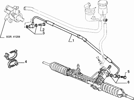

Zwroc uwage tez na mocowania wezy do przekladni kierowniczej, tam sa takie miedziane podkladki na zasilaniu ze zbiorniczka i przewodzie cisnieniowym..
numerek 9
numerek 6
te podkladki sie zgniataja i czasem juz moze puszczac i na nich

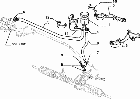

Cholera jednak nie cieknie stamtąd, wygląda na to że zamiast "górnej" uszczelki przewodu powrotnego (nr 9 na górnym rysunku, uszczelka pod łbem śruby łączącej przewód z maglownicą) mam kawałek "czegoś". Niestety nie mam aparatu żeby zrobić zdjęcie, jakby jakaś osłonka, wystaje sporo poza obręb łba śruby i jest koloru wyblakły pomarańczowo-żółty. Obawiam się, że to "patent" któregoś z poprzednich właścicieli. Domyślam się że spod śruby nie powinno nic wystawać (nic podobnego do tego co ja mam). Jeżeli ktoś byłby tak miły i pstryknął fotke tych okolic tak jak powinny wyglądać to byłbym wdzięczny.
P.S. Mógłby mi ktoś podać średnicę wewnętrzną tej uszczelki?

Srednica wew. tej uczelki pod numerkiem 9 to 12mm, sam musze wymienic ta uczeleczke i jeszcze uszczelke nr. 6 z drugiego obrazku, sa to miedziane pokladki ktore z biegiem czasu sie zgniataja.. wygladaja tak:
uszczelka 9 z obrazku pierwszego to numrek: 10298460

Uszczelki na razie leżą sobie, jak byłem na kanale to okazało się że śruba jest tak "dowalona" że żadnym z dostępnych narzędzi nie udało mi się nawet jej ruszyć. Niestety nadal wycieka spod zbiorniczka z węża powrotnego. Tak jak poprzednim razem nie zauważyłem pęknięć, jednak końcówka węża wyglądała jakby była "wyciśnięta" spod opaski. Nie wiem czy tak jest w oryginale, aczkolwiek odciąłem końcówkę i zacisnąłem wąż na nowo. Parę dni pojeżdżę to się okaże czy pomogło. Bliżej się przyjrzałem temu "czemuś" przy wejściu przewodu do maglownicy (co jak sądziłem jest na szybko sklecioną uszczelką). Znajduje się to pomiędzy "fajką" (nr 7 rys.1.) a maglownicą i zachodzi na jej wyprowadzenie do tego węża. Nie wiem czy jest tam pomiędzy jakaś jeszcze uszczelka. Na razie nie będę tego ruszał aż się nie wyjaśni sprawa wycieku spod zbiornika (lało się po wężu więc całą okolica była mokra od płynu).

witam na drugim rys. przewód oznaczony nr.1 mi pękł mniej więcej w połowie długości, oczywiście olej wyciekł na dwururkę i tylko kupa dymu była heh aż się przestraszyłem, czy ten przewód musi być identyczny czy można kupić odpowiedniej średnicy ,długości i z odpowiednimi końcówkami ? jeśli tak to prosiłbym o jakieś parametry bo wiem gdzie u mnie w mieście po prostu dorabiają takie przewody hydrauliczne do sam. ciężarowych i maszyn rolniczych .Może by coś się dobrało ??
Temperki Super Autka ;]]]
Wysłany: 27-08-2007, 18:15
spirool, czyli glowny cisnieniowy waz Ci poszedl tak? sluchaj jak gostki weze hydrauliczne dorabiaja to bez problemu Ci cos poradza na ten problem, mozliwe ze koncowki wezma z Twojego weza a caly przewod wymienia na nowy i bedziesz smigal znowu ;)
