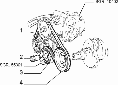

A tu masz fotkę pompy z dwoma bieżniami.

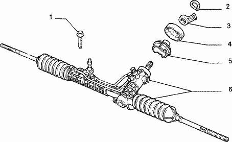

a tak ze wspomaganiem

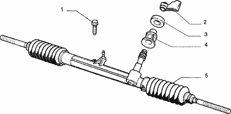

Przekladnia bez
a tu ze wspomaganiem
Reszta z tego co widzialem jest taka sama.
