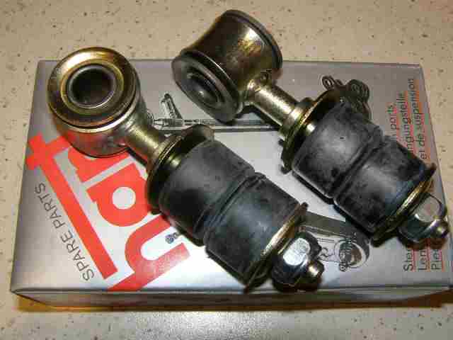

Chciałbym się upewnić, czy dobrze zamontowałem łączniki stabilizatora.
Metalowe podkładki - wypukłym na zewnątrz, wklęsłym do tulejek.
Dolna nakrętka dokręcona na maxa, podkładki dociśnięte do metalowych tulejek.
OK?
Bo tak były łączniki skręcone w pudełku. Ale stare miałem odwrotnie, czyli wklęsłe strony podkładek przylegały do tulei metalowo-gumowych.

Ja montuje tak jak jest to ustawione na foto i nie dokręcam nakrętki na max tylko tak co by się wszystko ułożyło i zacisnęło 8)

Nie wszystkie laczniki maja w gumach tulejki dystansowe.Zalezyn od producenta i ceny.Te z dystansami mozna dokecac ,,na mocno-do oporu"Te bez dystansow wiadomo z wyczuciem by sie wszystko nie pozgniatalo.

To ja również mam takie same, firmy Hart. Czyli OK.
