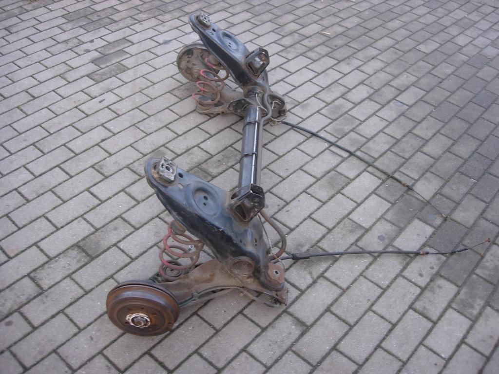

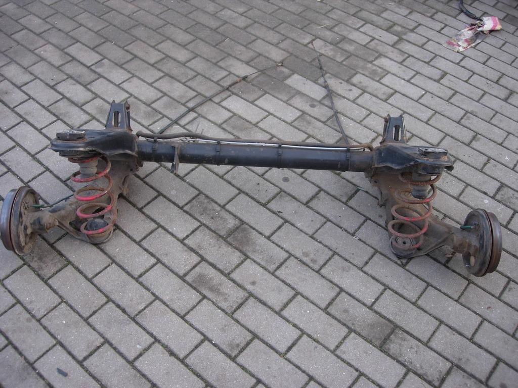

Ale wracajac do tematu...Ciezko bedzie ...Trzeba by poprostu otwory na sruby przesunac o pewien kat tak by osiagnac zamierzony cel.Ale wtedy pod lozyska jakies skosy by rowno pracowaly.Ale jak w tym wszystkim osiagnac zamierzony kat jak i jako taka geometrie/zbierznosc.No,no...najlepiej by bylo gdyby tam zrobic regulacje.Tylko jakos tego nie widze...
Drugi sposob.Kupic dugie sanki i sprobowac tak je wygiac by kola byly rozchylone.Ale juz widze jak zbieznosc zginie a za nia blyskawicznie rowniez opony...Niewdzieczny temat.Ja musze w swoim tipo wziac sie za tyl by przywrocic tylnym kolom pion bo ten lekki negatyw juz mi sie nie podoba jak i moim oponom.Wie ktos moze jaka jest norma.Tzn jakie jest pochylenie wlasciwe tylnych kol czy wogole maja stac idealnie w pionie?

Panowie przod wiem ze problemem nie bedzie gorzej tyl
Wysłany: 16-08-2013, 22:31
Z tyłem jest problem bo nie ma żadnych elementów na którym można coś regulować czy zamienić na coś dłuższego. Jedynie własne rzeźby ale to dość ryzykowne. Wyspawasz coś nie ma pewności że się nie rozleci tym bardziej że koła będą pracowały pod większym obciążeniem. Tak jak pisałem rozwalone lub znacznie poluzowane łożysko wahacza da ci pożądany efekt ale stanowczo odradzam :lalala:
