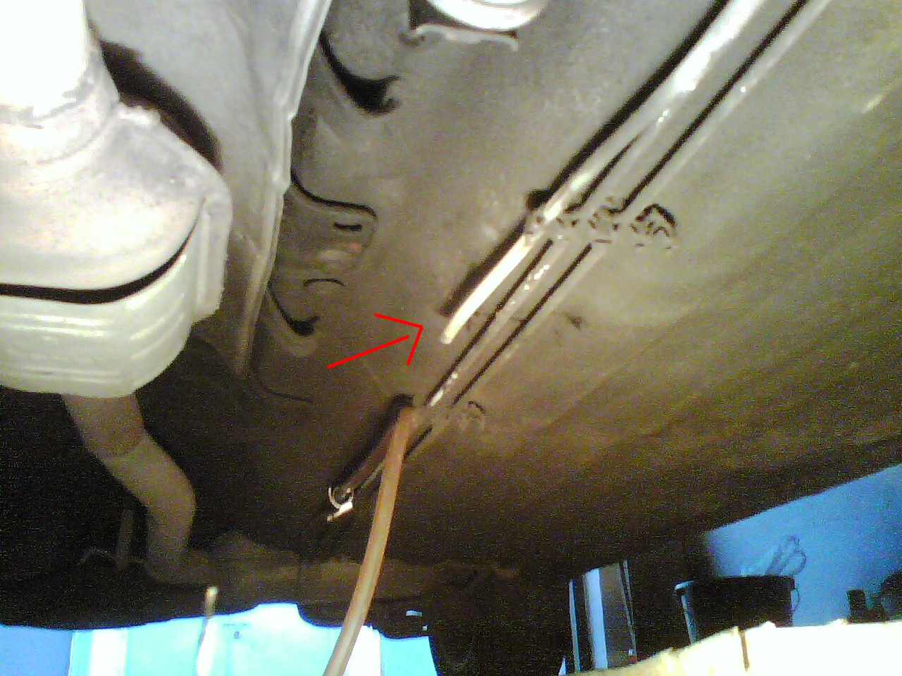

podczas rutynowej inspekcji zawieszenia zauważyłem lekko odstający przewód idący obok przewodów z płynem hamulcowym ... postanowiłem go poprawić ale po dotknięciu po prostu jego fragment rozsypał sie w ręce .... prowizorycznie uzupełniłem zniszczony fragment i wszystko jak narazie działa w normie pytanie co to jest za przewód
fotka:

mysle ze jest to przewod paliwowy...

juz nie działa,bo jest to przewód od regulcaji poziomu przednich lamp :lol:

dodam tylko że spryskiwacz tylnej wycieraczki działa normalnie ... zaś przewody paliwowe idą po drugiej stronie auta i są w porządku ( i tu koleje pytanie tych przewodów paliwowych jest 3 ... jednym paliwo idzie do silnika , drugim wraca , a po co trzeci ? :)

ok ale skoro służy do regulacji przednich lamp to czemu biegnie do tyłu auta ?
trzeba wymienić cały ? narazie chyba mogę tak jeździć ? :)

ponieważ przy tylnym zawieszeniu jest cały "szpej" który "opuszcza" lampy na dół jak tył siada pod obciążeniem,zreszta poszukaj bo na forum juz o tym było...

Chyba musisz ,bo i tak nawet jeżeli dasz nowy przewód to ten cały mechanizm nie będzie działał. Nasze samochody - nawet te najmłodsze mają po 12 lat i ten system po prostu już raczej jest nieaktualny. Ja mam cały układ sprawny i ostatnio nawet jak odłączyłem rurkę od lampy to płyn z niej poleciał, ale głęboko wątpię, że to po tylu latach niekontrolowania (czy w ogóle to jest sprawne czy nie) będzie to działało, bo większość użytkowników Tipo nawet nie wiedziało, że ma taki system i nie kontrolowało jego stanu.

w momencie pęknięcia tego przewodu nie było w nim prawie nic płynu ... no może ze 2 kropelki ... czyli tak wogóle kiedy ten układ jest sprawny to jest on pełny cieczy tak ???
osobiście chciałbym to doprowadzić to stanu działania bo teraz kiedy mam obciążony tył lampy walą wyżej ( czyli po oczach kierowców jadących z naprzeciwka ) ja jak widzę takie auta to mnie to strasznie wku... a nie chce żeby moje tipo wali innym po oczach
ktoś się orientuję ile może kosztować (tzn części) doprowadzenie tego do porządku i czy warto ?

z tego co mi sie obiło gdzieś,kiedyś o uszy to jest to drogie... i według Mnie nie warto w to inwestować, chyba ze czesto jezdzisz z kompletem ludzi to wtedy moze rzeczywiście by sie to przydawało,ja też zaraz po kupnie tipola wlazłem do kanału,dotchnąłem ten wężyk ręką....no i pękł... :roll:

Takich urządzeń nie ma w sklepach, ani nie ma zamienników, a naprawa w ASO to taniej wyjdzie kupić nowe reflektory, te manualne które dostroisz w SKP i będzie pięknie :)

ok czyli zostawiam to jak jest ...jeszcze tylko zrobie test wieczorem czy bardzo lampy walą w górę przy obciążeniu tyłu ......
ponawiam pytanie odnośnie przewodów paliwowych ... lecą trzy przewody, jednym paliwo leci do silnika drugim wraca ale po co trzeci ? :)

pewnie pochłaniacz oparów paliwa,ale reki uciąć sobie nie dam czy tak jest napweno ;D
