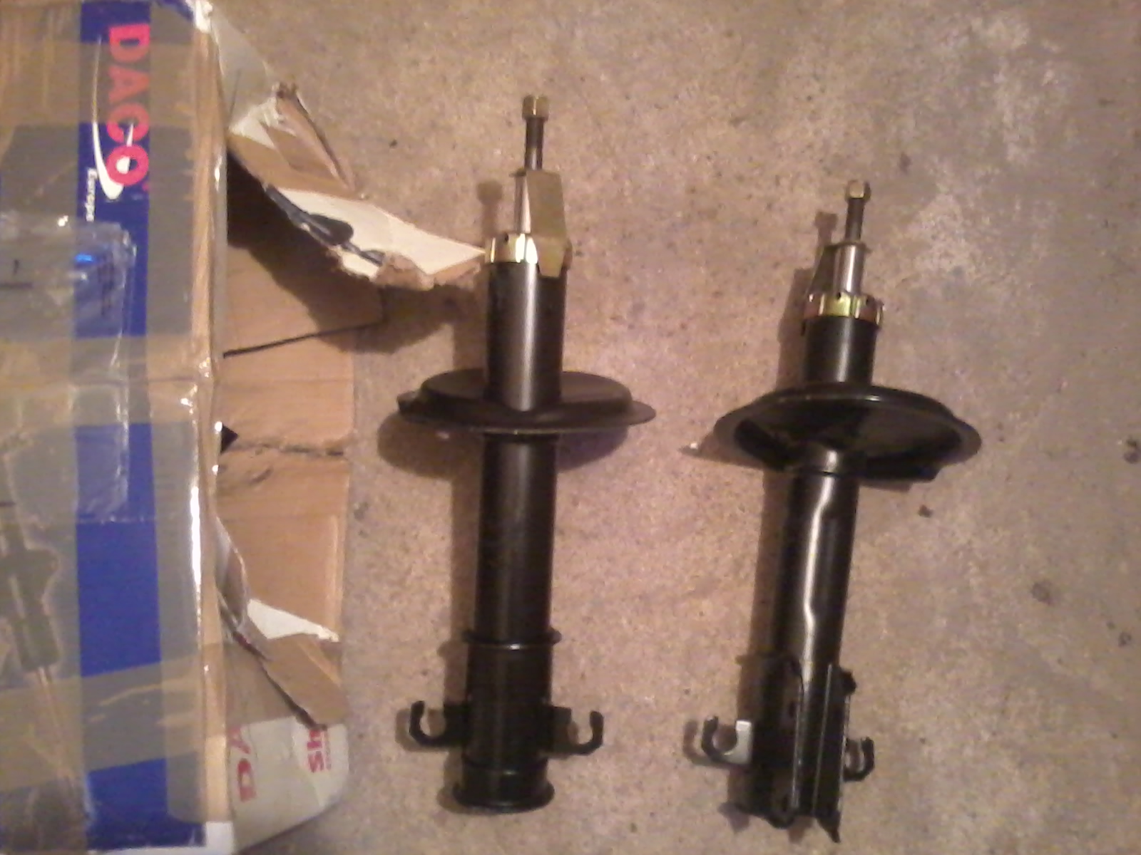

Lepiej wymienić na najtańsze niż jeździć na wylanych. Wszystkie te które dałeś mają mały myk, na który trzeba zwrócić uwagę przy montażu. Widać to na zdjęciu, cześć gdzie jest podtoczenie na tłoczysku u góry nie ma gwintu na całej długości. Przed montażem między poduszkę, a amortyzator trzeba dać podkładki, bo inaczej nie dokręcisz amortyzatora do poduszki. Część można dać miedzy poduszkę, a amor, część miedzy poduszkę, a nakrętkę. Nie możesz dać wszystkich między poduszkę, a nakrętkę, bo będzie zawadzało o maskę.
