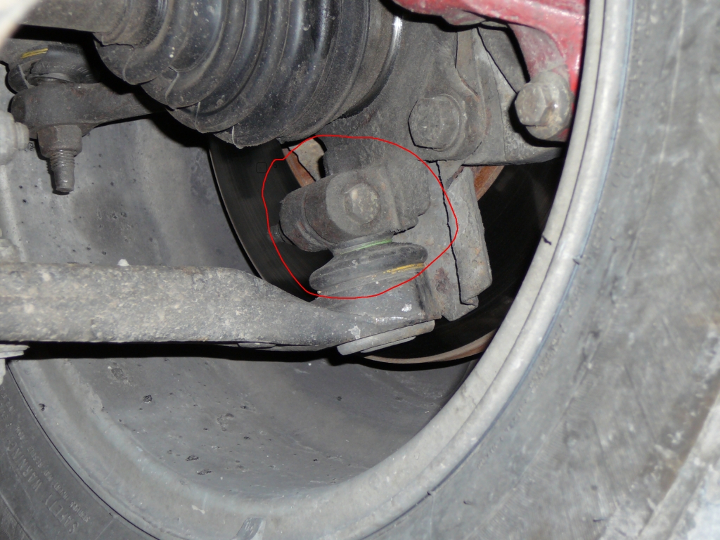

DJmik, jesli wymieniales przegub to napewno wykrecaly byl swozen ze zwrotnicy bo wtedy idze dosc latwo i sprawnie zdemontowac poloske z przegubem, sprawdz sobie czy swozen (lebek) doszedl max gorna czescia (trzpieniem) w uchwyt zwrotnicy bo widzialem taki przypadek ze po podobnej pracy, swozen nie wciasnal sie caly do uchwytu na zwrotnicy i przy skrecie sluchac bylo w aucie taki stukot.. po operacji docisniecia go w uchwyt max trzpieniem stukot ustapil :roll:
co by bylo troszke jasniej to pyknalem fotke :bambam:
Wysłany: 24-06-2007, 21:54
Dzwine bo jeśli sworzeń nie wejdzie w zwrotnice do takiej pozycji jak powinien to przecież nie założysz śruby zabezpieczajacej, po to masz przecież podfrezowanie z sworzniu. Może raczej winne było zbyt słąbe dokręcenie sworznia ?
Wysłany: 24-06-2007, 22:27
Hipo, hipo nie robilem tego tylko mowie to co widzialem :lalala:
Wysłany: 24-06-2007, 22:29
A ja robiłem i mówie to co widziałem i doświadczyłem własnymi rękami :lalala: :lalala: :lalala:
