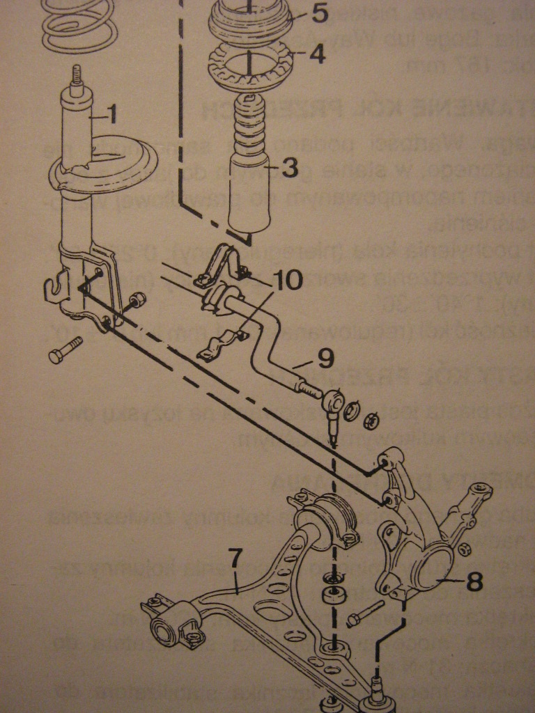

Witam, po ostatnim przeglądzie i wizycie u mechanika dostałem zółtą kartke a na niej:
"Prawa strona: tulejka gumowo-metalowa dolny walach przód i to samo w drążku reakcyjnym".
Byłem w sklepie z częściami i pytałem się o tą tulejke - owszem była jednak na dwa rozmiary, jaki rozmiar moze być w tipo 1,4 gaźnik (rocznik 1994)?
Nie wiam co miał na mysli "to samo w drążku reakcyjnym", sprzedawca powiedział że na drążku nie ma żadnych tulejek gumowo-metalowych. W miejscu w którym mieszkam jest pełno tych spowalniaczy i gdy przejeżdżam tylko prawym kołem słychać taki "chlapanie" a w lewym nic takiego nie ma. Pozatym gdy jade jakąś polną uliczką w samochodzi robi się głośno od stuków.
Gdy byłem na wymianie opon na zimowe zkożystałem z okazji zdietego koła i porobiłem kilka zdięć. Z tego co zobaczyłem są tam dwie tulejki (o ile o te chodzi):

Larry075, bo w wahaczach były stosowane dwa rozmiary swożnia 15 i 17 (nie jestem powien o rozmiar) ale 1,4 z 94r ma ten wiekszy. Jak chodzi o drążek reakcyjny to zapewne chodzi o drążek stabilizatora.
tu masz komplet dla Ciebie http://allegro.pl/item778...tempra_pg2.html
Wysłany: 26-10-2009, 18:42
Jest taka "tulejka" gumowo-metalowa na drążku stabilizatora. To ten element pomiędzy mocowaniem (nr 10). Jeśli byłbyś zainteresowany to mam komplet (dwie sztuki) nówki na sprzedaż ;)

Larry075, rozumiem że chodzi o tą tylna tulejkę wahacza.Faktycznie są dwa rozmiary.Jeżeli masz wahacz ze sworzniem 15mm to masz tulejkę na 20mm,jeżeli sworzeń 17mm to masz tulejkę na 21mm i tyle.Rocznikowo też to było podzielone na 20mm do 1991r a 21mm od 1991r w górę.U ciebie powinna być tulejka na 21mm jeżeli nie była wymieniana zwrotnica.
Tulejki na drążek stabilizatora były 3 rozmiary 20,22 i 23mm.Jaką masz niestety trzeba się schylić i zmierzyć średnicew drążka suwmiarką.

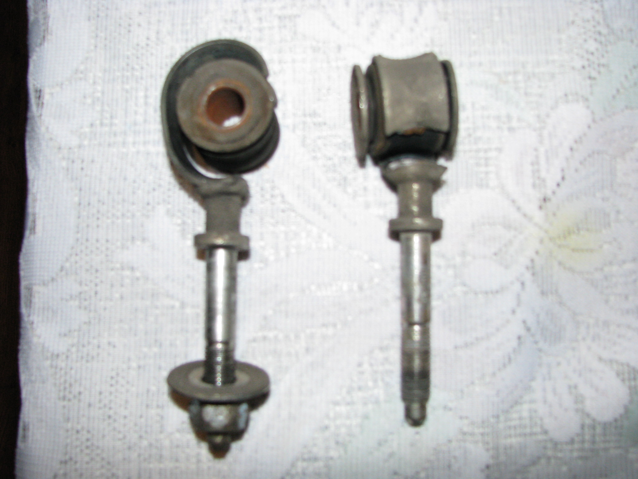

Panowie mam pytanie co do łącznika stabilizatora. Jakiej firmy łącznik wybrać bo te co miałem ostatnio nie wytrzymał nawet roku i się rozleciał dosłownie objemka pękła przy spawie i się odgięła.Badziewie.
Z góry dziękuję i sorki że się tu podpiąłem.
Dzisiaj wymieniłem.
Te stare wyglądają tak:

Jacek a do wymiany tych łączników to co trzeba rozebrać ? chyba trzeba stabilizator uwolnić z obu stron nie ?
Wysłany: 03-02-2010, 21:19
Mosior, wystarczy odkręcić sam łącznik ze stabilizatora i z wahacza. Dobrze jest mieć drugi lewarek do unoszenia samego wahacza bo przy montażu nowego ciężko to skręcić. Niektórzy składają to na postawionym aucie na kołach i podobno też tak się da ale osobiście tego nie próbowałem.
Mosior
Dołączył: 14 Sty 2010
Posty: 527
Wysłany: 03-02-2010, 23:57
z wahacza to jasne bo tam jest śruba ale ze stabilizatora to jak ? przecież na drugim końcu jest oczko które trzeba jakoś na stabilizator nawlec ;)
kamilsitek1983
Dołączył: 02 Mar 2006
Posty: 757
Skąd: sanok
Wysłany: 15-03-2010, 22:25
do stabilizatora jest łącznik też przykrecony!Najlepiej robić tak jak młody pisał!!!Zkrecać na postawionym autku,zawsze tak składałem i bez problemu!!Albo bez dzwigania wacha podnosnikiem,pod wachacz podłożyć koło,opuścić na felge(blaszana) i wtedy skrecic!!
