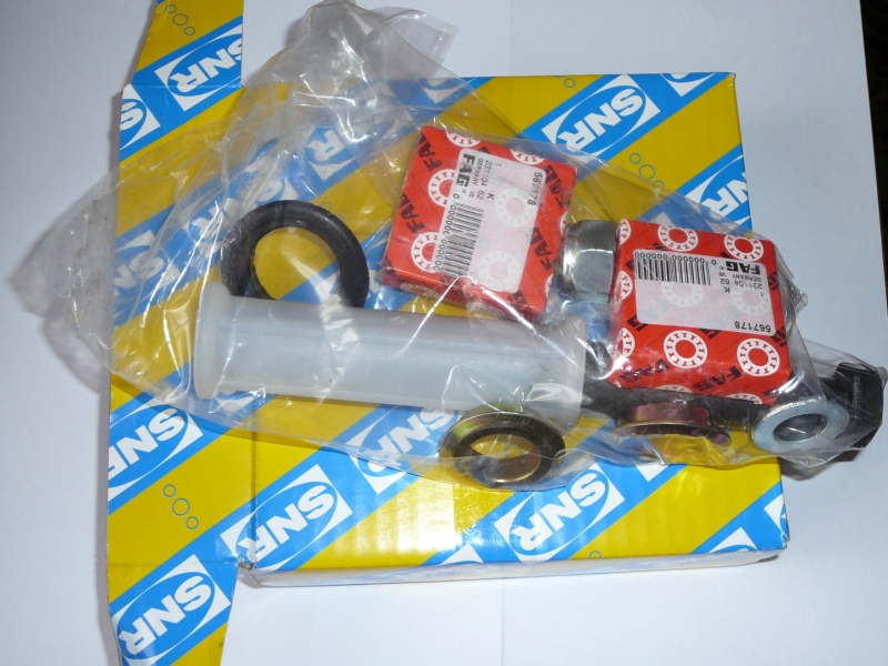

koledzy na wybojach z tyłu cos strzela ewidentny dzwięk pękającej blachy???moze jakaś sprezyna czy cos straszne tłuczenie
** Dodano: 01-04-2007, 20:00 **
nie potrafie dokładnie okreslic tego dzwieku no jak by cos pekniete było nie wiem jak to nazwac |

| Witam zobacz czy przypadkiem lozyska na belce ci nie poszły to to sa takie objawy pozdrawiam |

a moze poprostu lozyska tylnych wahaczy do wymiany.. a kola stoja prosto czy sa pochylone |

| U mnie był odgłos jakby ktoś młotkiem walił w belkę. Wymieniłem łożyska(a właściwie założyłem bo praktycznie ich nie było) i teraz jeździ się super. Ale na wymianę trzeba mieć dwa dni, 5 kg młot, nowe przewody hamulcowe, zgrzewkę piwa i można robić. |

wlasnie dzisiaj robilismy z przyjacielem obie strony.. czas pracy to od 10.30 do 16.30, efekty pracy: zrobione oba kola.. 10 browarow zywca obalone.. strona pasazera poszla z uzyciem boscha, strona kierowcy dala sie odkrecic.. |

sa pochylone / \ |

| no to czeka Cie zakup zestawow naprawczych na wahacze.. metaliczne stuki masz bo juz nic nie zostalo z lozysk i bije na dolkach.. |

opti, czyli co zestawy naprawcze i łożyska do zrobienia |

dokladnie.. typowe objawy masz wywalonych lozysk w wahaczach wylnych.. kola pochylone + metaliczne stuki na dolkach.. stuka dlatego ze juz praktycznie nic nie zostalo z lozysk na wahaczach.. robilem oba kola na tygodniu to po wyciagnieciu obu wahaczy tylko jedno lozysko bylo w miare normalne i wygladem przypominalo lozysko.. reszte sie w drobny mak rozsypala..
zapodasz zestaw naprawczy.. poskladasz do kupy wszystko, kola beda staly prosto, autko bedzie Ci sie lepiej prowadzilo w zakretach i metalicznych stukow juz nie bedzie

Dokładnie tak jest. Z czterech łożysk tylko jedno miało wygląd łożyska, reszta to kupa rdzy. Te łożyska pracują w bardzo małym zakresie, więc nie szumią wcześniej. Jeżeli zaczyna stukać to przynajmniej na pewno nie ma już wałków. |

| Najlepsza metoda na sprawdzenie czy to lozyska wahacza, to sprawdzenie luzow na wahaczu. U mnie tez kola stoja jeszcze I I ale jak wymienialem aamorki to na lewym wahu milalem minimalne luzy boczne. A i tez mialem odglosy pekajacej blahy, ale to nie blaha tylko sprezyna minimalnie sie przesuwa i daje takie odglosy. Zestaw juz czeka na zamontowanie. |
