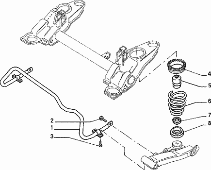

chodzi o takie gumy z okrągłą podkładką i dużą śrubą w środku przykręcone do ramy?
znalazłem jeszcze nr 4 i 8 "pierścień odporowy"
ogólnie chodzi o to że mi auto siada z tyłu i coś strasznie się tłucze jak zjeżdżam z progu zwalniającego

yoyo napisał/a:
to mogą być wygniecione te pierścienie pod i nad sprężyną o których piszesz 4 i 8, ew. jeszcze stabilizator powinien być chyba przykręcony przez jakieś gumy :roll: (zarówno do auta jak i do wahaczy), a na tym rysunku ich nie ma.
